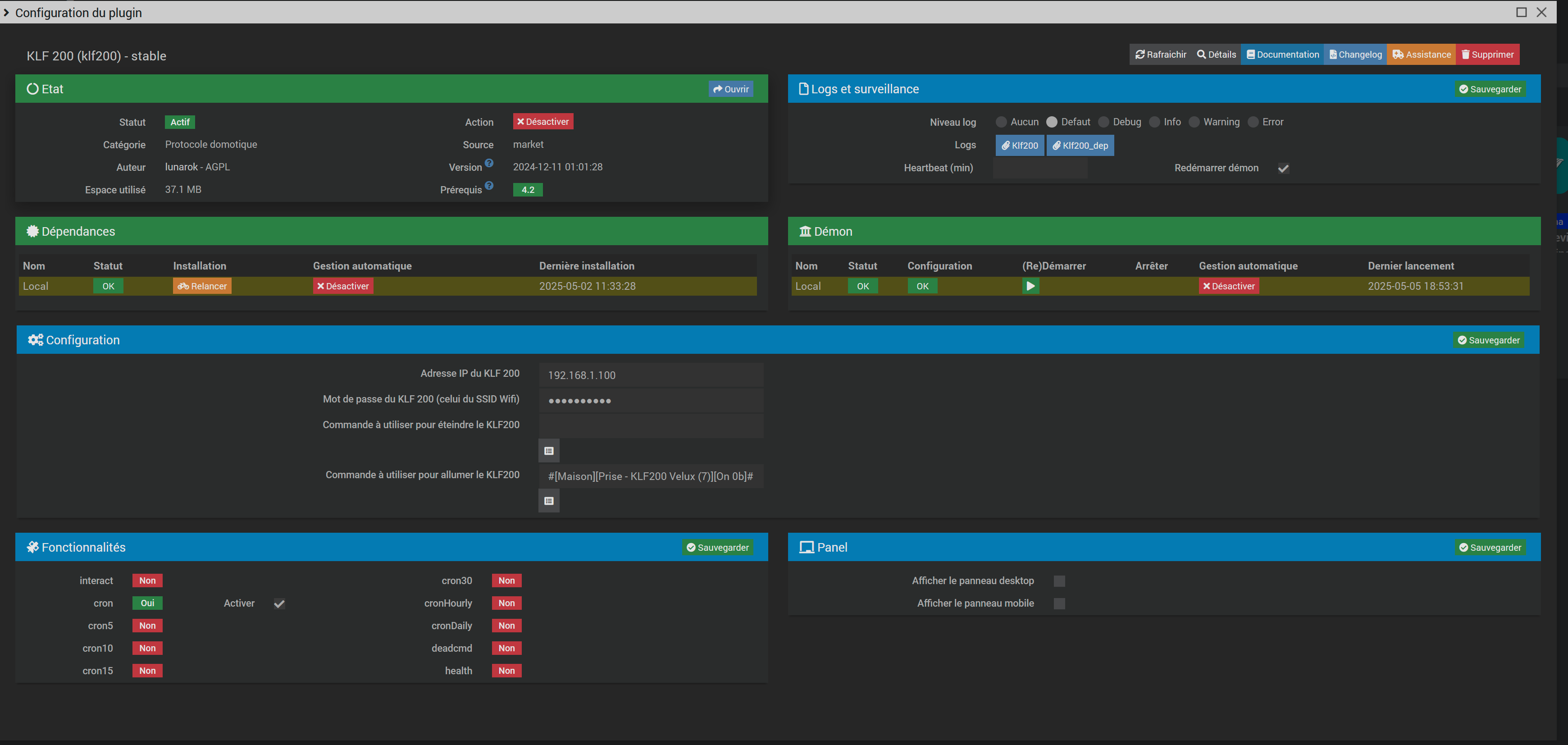

Lorsque j’essaie de synchroniser le boitier KLF200 avec Jeedom en utilisant la fonction prévue dans le plugin klf200, il me dit que la synchronisation a été réalisée mais ce n’est pas le cas. Je ne trouve pas mon nouveau moteur.

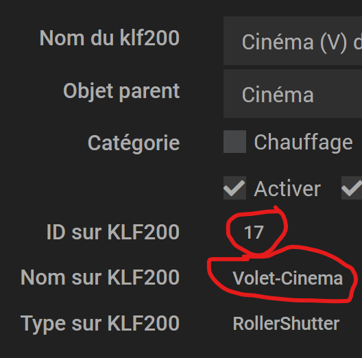

Par exemple « Volet-Cinéma », il s’appelle maintenant « Volet-Cinéma-N » dans le KLF200. Dans le log on le retrouve avec l’identifiant « id »: 12 sous le nom « Volet-Cinéma »
Dans Jeedom, après synchronisation voici ce que cela donne, ancien nom et identifiant 17 (l’ancien identifiant) :

J’ai réinitialisé le boitier et remis la même adresse IP puis j’ai fait une copie d’une de mes télécommande KLF100. En fait, j’avais aussi réinitialisé une partie de la télécommande KL100 puisque j’ai eu un changement de moteur.
Tous cela a eu pour effet de changer les ID de certains éléments Velux, d’où mon besoin de resynchronisation. Pour être plus efficace, je voudrai aller modifier les ID dans la configuration du plugin, cela m’éviterait des problèmes sur mes scénarios et virtuels.
