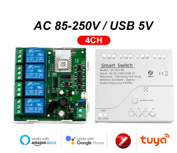

J’ai cet équipement sur le contact de ma carte de portail :
Il a un fonctionnement en pulse contact sec ( de 1 secondes ) , j’utilise donc uniquement un seul contact pour l’ouverture du portail et tout fonctionne super bien.
Je viens de me rendre compte d’un problème (après plusieurs mois d’utilisation). Lors d’une coupure de courant, au retour d’énergie, le portail s’ouvre car il reçoit un ordre d’ouverture.
J’aimerai donc piéger ce fonctionnement pour supprimer l’ouverture du portail …
J’ai pensé à un système « bête » qui complexifie le fonctionnement, mais qui consiste à mettre un deuxième relais en série avec un contact NO au retour d’énergie. Je ferai alors une tempo sur la domotique et je demanderai la fermeture de ce contact une minute après retour d’énergie …
Si vous avez des bonnes idées je suis preneur.
Merci,
Bonne journée
Sur certains matériels, il y a un paramètre à configurer pour la reprise secteur avec trois choix.
  • relais ON;
  • relais OFF;
  • même position avant coupure de courant.
As-tu ce type de réglage ?
Non je n’ai pas ce type de réglage mais c’était une bonne idée :slight_smile:
Dans mon idée sinon c’était de mettre un relais avec contact temporisé au repos et bobine alimenté par la même alim que le relais domotique …
