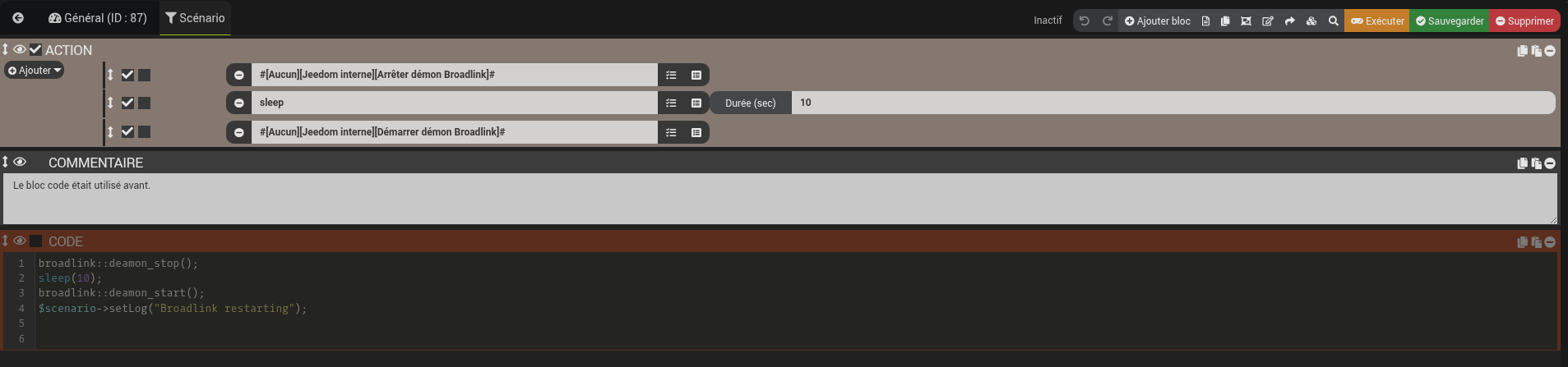

En Debian 11, certains plugins écris en python utilisaient une librairie qui générait des fuites de mémoire comme broadlink par exemple. Certains plugins ont été corrigés.

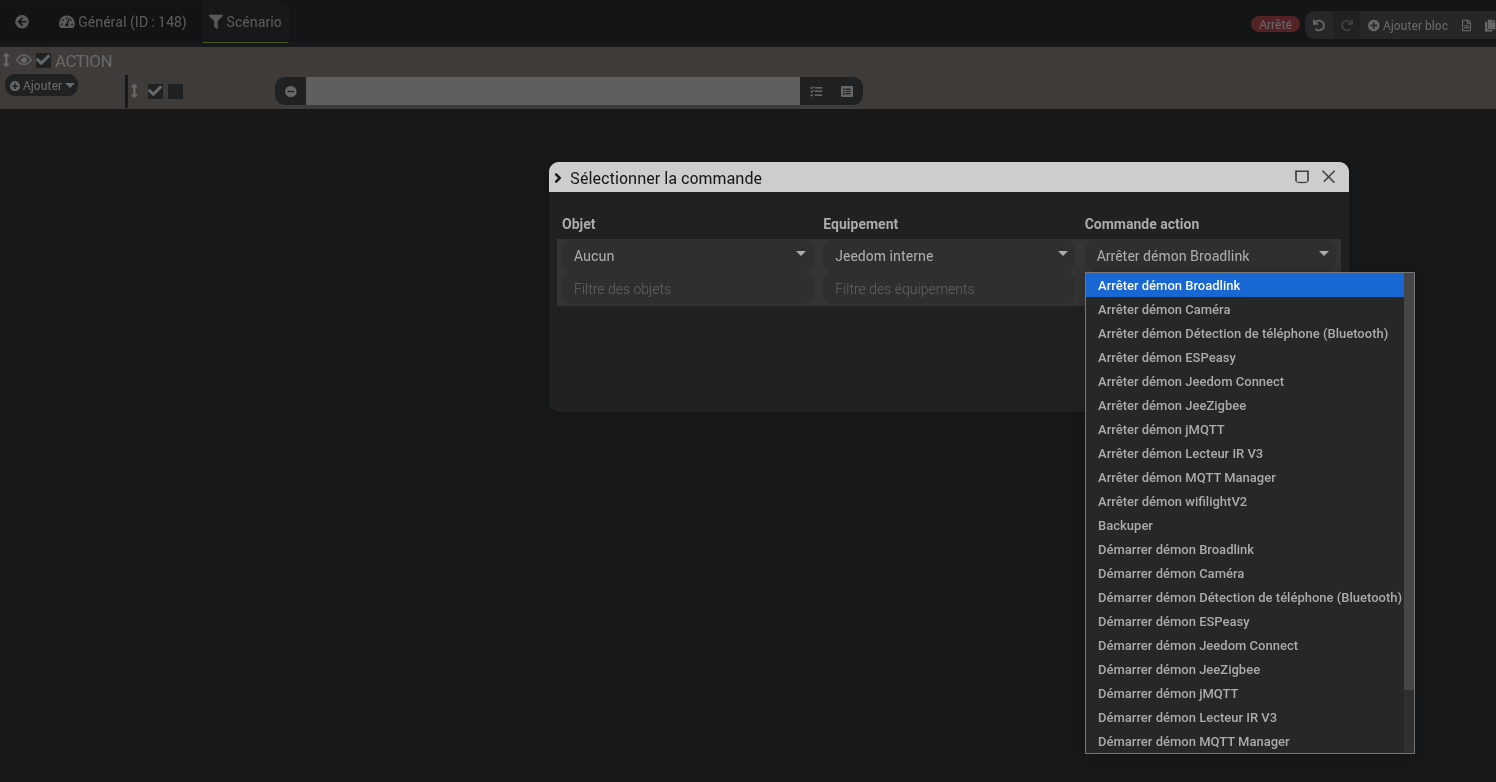

Une parade est de redémarrer le deamon du plugin concerné périodiquement. Dans la version actuelle de Jeedom il existe des commandes exploitables dans les scénarios le permettant.
Il est possible de le faire aussi en bloc code mais plus simple par scénario:
Chaque Jeedom est particulier, il faut adapter cela en fonction des plugins utilisés.
