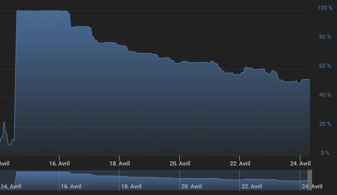

Swap diminue en permanence
Oui mon scenario date un peu. Je ne vois pas de changement avec leur redémarrage. Je ne serais dire quel plugin provoque ce souci. Il faudrait que je lai redémarre un par un et voir si cela influe sur la mémoire disponible.
Je testerais ca quand j’aurais de la dispo. Mais si d’ici la quelqu’un a une piste je suis preneur :slight_smile:

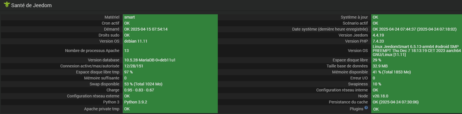

Je l’ai déjà dit à de nombreuses reprises, mais donner des infos de swap seul ne sert à rien, page santé + plugins installés + infos de mémoire aussi
Norbert
Bonjour Norbert,
Pour l’info de mémoire j’ignore ce que tu souhaites avoir comme info.

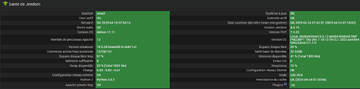

@akenad j’ai vu dans le post que tu as partagé que lorsque l’on avait une eMMC de 16Go (commandé sur domadoo pour Deb11) on pouvait doubler la mémoire. J’ai donc suivi ton tuto pour etre a 1024Mo

Voici mon rex, pas de redémarrage depuis le passage à 1024Mo. Il y a un semblant de stabilité. C’est prometteur :slight_smile:
