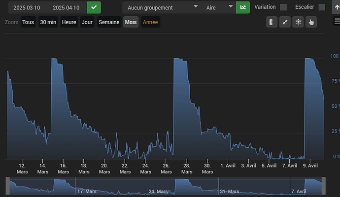

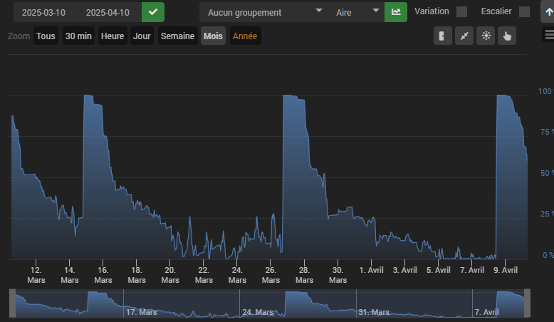

Hier soir elle a commencé a dégringoler
et là : 67.6% en quelques heures
Point positif ; le swap est resté plus longtemps > 99%
Mais il va falloir que je regarde plus en détail ; je viens de remarquer que le swap commence a descendre toujours autour de 22h …
De mon côté, un peu tôt pour vraiment pouvoir gauger le gain après les modifs mais la descente du swap est toujours présente après quelques jours.

Ce matin JEEDOM a complétement planté. Sans surprise c’était le swap qui était a zéro depuis on bon moment.
Le problème a toujours persisté malgré les solution apporté en début de poste. Mais les chute a été fortement ralentit. Dernièrement j’ai relancé le plugin Broadlink dont je n’en avais pas l’utilité au par avant.
Je vais également installé la beta du plugin Broadlink est surveillé l’état de swap de libre.

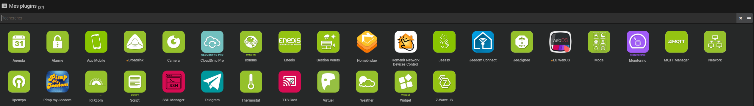

Ca peut être un autre plugin aussi, tu as quoi comme plugin en mémoire ?

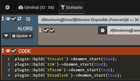

Ca marchait bien mais ces reboot m’agaçaient donc ensuite, j’ai ajouté un autre scenario « Daemon restart » qui relançait chaque nuit les daemon des plugins en faute pour éviter de vider le swap.
Ca marchait très bien et plus de reboot ! Et puis finalement j’ai trouvé diverses corrections sur ce forum pour les plugins et vu que je n’ai plus de fuites mémoires j’ai désactivé « Daemon restart » mais gardé « Reboot crash » au cas où. ![]()

Alors je ne sais pas si c’est lié, mais le 15 mars, comme jeedom me le proposait, j’ai fait une mise à jour du plugin Broadlink, j’ai bien la version du 28/02/25.
Mais 5 jours plus tard, la mémoire disponible était descendue à 26% alors qu’elle restait toujours > à 50% avant cette mise à jour, aussi le swap était tombé à 18%, ce qui était de mauvais présage.
Comme je n’étais pas à la maison je ne voulais pas planter mon jeedom donc je n’ai pas osé trop expérimenter. J’ai toutefois essayé de redémarrer le plugin Broadlink mais cela n’a rien amélioré, alors j’ai du me résoudre à redémarrer le Jeedom à distance, heureusement tout s’est bien passé.
Depuis que j’avais installé la version Beta, je n’avais plus eu de problème de fuite de mémoire, est-ce que ce problème serait du à la mise à jour du plugin ? Est-ce que quelque chose se serait mal passé ? Aussi, j’ai toujours le flag « Beta » qui apparait, est-ce que je dois changer quelque chose dans ma config ?

Aucun de ces 4 plugins que l’on voit dans le bloc code n’a une consommation mémoire qui augmente avec le temps, il est complètement inutile de les redémarrer.
Je confirme, je n’ai que z2m de cette liste et le swap diminue aussi
