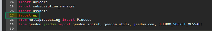

Je te préconise de :
  1. Passer le plugin en bêta
  2. Vérifier dans le fichier resources/demond/reolinkd.py si tu vois « import os » à la ligne 27
  • Si c’est bon alors la version fixée devrait être sur ton Jeedom
  • Si ce n’est pas le cas alors il faudrait récupérer les fichiers sur le repo de Mips et les remplacer au bon endroit
J’ai vérifié sur la version installée et je n’ai pas la ligne " import os"
OK, je sais pas pourquoi mais j’ai l’impression que @Jezza34000 n’a pas poussé la version corrigé sur le market.
Du coup faut suivre le post que j’ai indiqué pour mettre à jour les fichiers que Mips avait corrigé
