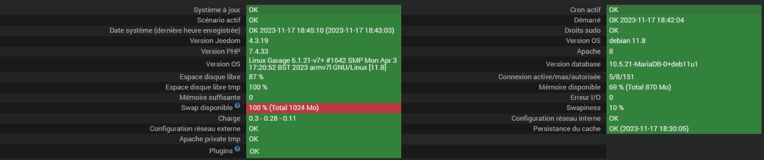

Swap à 100% malgré reglage du swapsize à 1024
j’ai un problème du swap a 100% sur rpi 3B+ malgré ces deux lignes présentent comme indiqué dans la doc
swapsize:1024
swappiness: 10
On m’a conseillé de remplacer mon RPI 3B+ vers quelque chose de plus récent (pour Debian 11)
j’ai essayer de descendre le swapsize à 512 même problème
Avez vous d’autres suggestions ?
Merci par avance

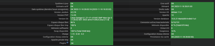

As tu tenté un swapsize de 2048 ou 4096, pour voir le résultat ?
@SWR
à 2048 voila le résultat
100% mais plus de bandeau rouge, c’est ok ou toujours pas normal ?
Quoique tu fasse avec un Pi 3b+ et Rasbian 11 tu auras toujours un problème surtout si tu utilises BLEA et/ou xioamihome voir peut être d’autres plugins, donc toucher au swap n’est pas une solution
Bonsoir.
C’est ok, de mémoire c’est même ce que conseil le (?) sur la ligne du swap non ?
100%, signifie qu’il n’est pas utilisé, c’est qui est top en matière de performance.
Mais avec 1 seul go de mémoire RAM, cela va en consommer au fil des jours, ce qui est normal aussi.
@iPapy
je l’utilise uniquement (avec Jeezibee et le plugin alarme) pour gérer une alarme dans un garage éloigné de mon appartement, je ne pense pas le faire évoluer.
