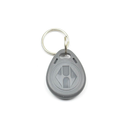

Ce type de badge va bien dessus ?

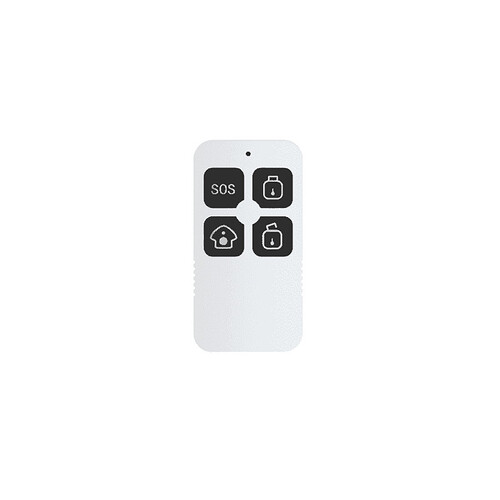

Sinon est ce que ce type de petites télécommande peut remplacer le badge rfid et le lecteur du moment qu’on dit à Jeedom cet appuis fait ça ou ça ?

Le badge RFID 13,56 MHz Mifare 1K est utilisé avec le clavier à codes FRIENT et tout autre clavier compatible afin de définir différents accès selon vos critères.
FONCTIONS :
  • Permet de contrôler les accès.
  • Armer/désarmer votre système de sécurité.
  • Contrôle d’accès par lecture de badges RFID en utilisant un clavier à code FRIENT.
CARACTERISTIQUES TECHNIQUES :
  • Badge RFID: Mifare 1K - 13,56 MHz
  • Compatible avec clavier à codes FRIENT: Oui
Source
DOMADOO - Badge RFID 13,56 MHz Mifare 1K - Contrôle d'accès
