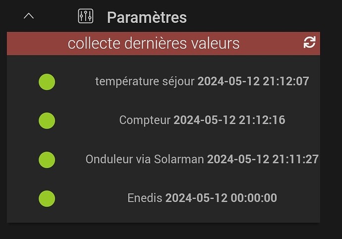

Un truc dans ce style là :

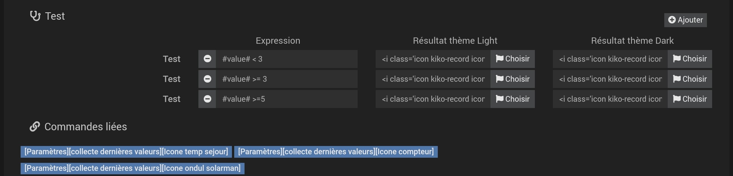

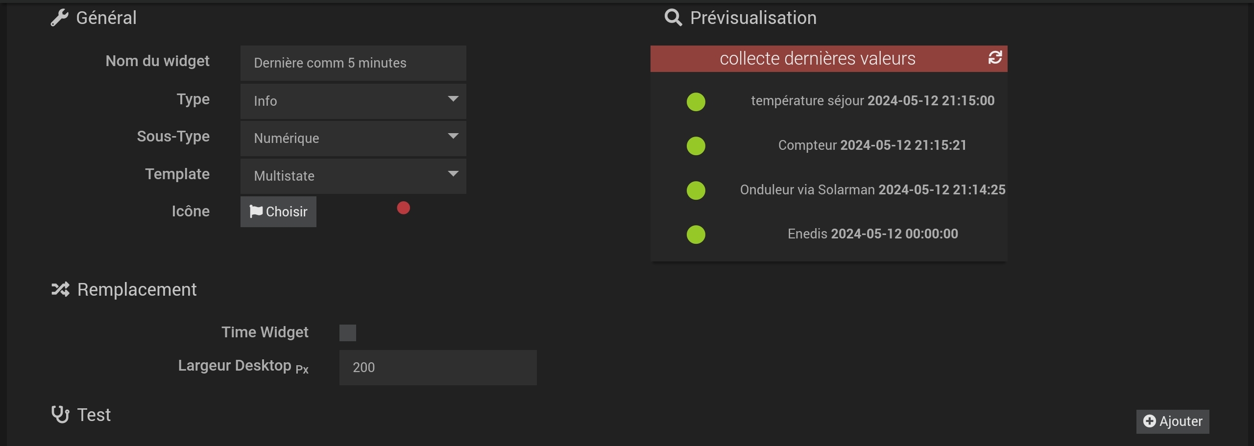

Ensuite tu crées un widget info

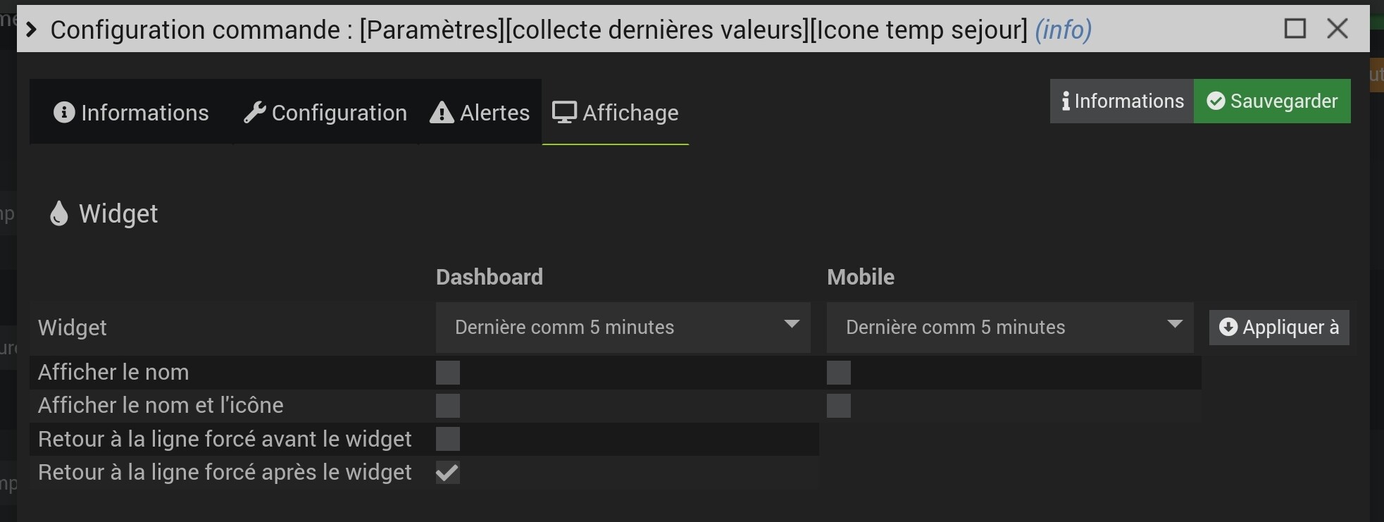

Que tu appliques à ta commande timediff
