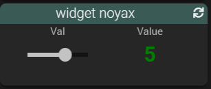

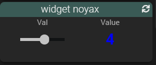

Un truc dans ce style là :
Si c’est ça alors j’ai créé un virtuel avec 2 commandes pour l’affichage
Une info / autre qui récupère lastcommunication de ce que je veux surveiller et une autre info / numérique qui fait la différence entre cette comm et maintenant avec cette formule
time_diff(#[Paramètres][collecte dernières valeurs][température séjour]#,now,m)
Là la différence se compte en minute mais tu peux adapter pour l’avoir en seconde.
Ensuite tu crées un widget info
Que tu appliques à ta commande timediff

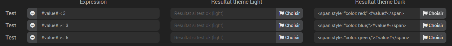

@Noyax37 indépendamment de ça, tu es sûr que ta 3eme condition fonctionne (enfin qu’elle est parfois utilisée) ?
J’ai un léger doute mais il me semble que les conditions sont parcourues dans l’ordre et que dès que l’une est OK alors le core prends en compte et s’arrête. Du coup Il me semble que ta 2eme condition serait toujours valide (si >=3) et que la 3eme ne serait jamais utilisée, non ?
Honnêtement je crois avoir testé mais je n’en suis plus sûr.
Moi j’ajouterai juste une précision : le plugin en question est donc le plugin Virtuel :smiling_face:. Puisque c’était la question initiale et que « créer un virtuel » n’est peut-être pas évident pour quelqu’un qui ne le connait pas.
Et sinon peut-être que le plugin Watchdog de @sigalou pourrait aussi faire le job ?
Bon donc je me gourre, il va jusqu’au bout, ça a du être revu un jour lors d’un update du core

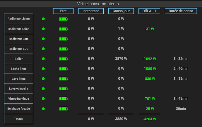

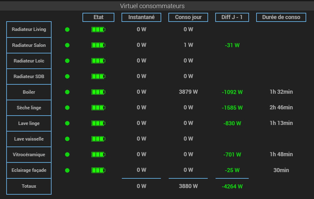

Ca ressemble fortement à ceci je trouve :slight_smile:
