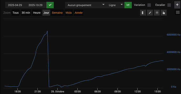

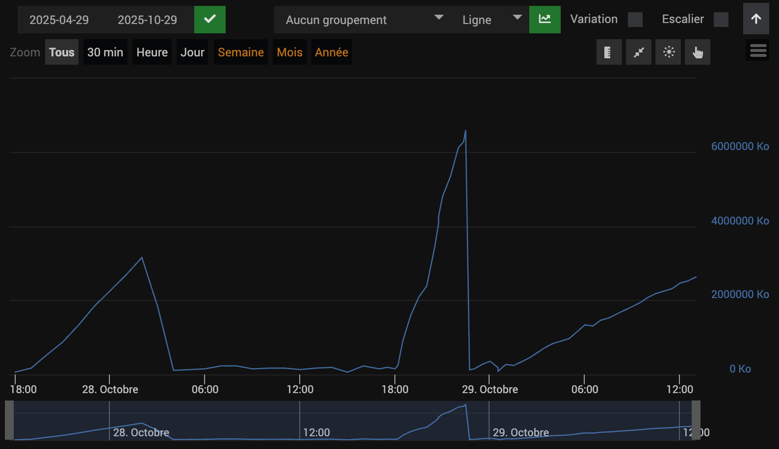

j’ai un soucis de consommation mémoire qui monte en flèche tous les jours et m’oblige à rebooter au moins une fois par jour.
Voici ce que j’observe
 SIZE     PID USER     COMMAND
2408000 14210 www-data php /var/www/html/core/class/../php/jeeScenarioExpression.php key=scenarioElement20614::a1WgJoqiwQHHy80h::1761696920
et la courbe de la conso mémoire des scénarios :
Comment faire pour trouver le scénario qui serait à l’origine de mon soucis (et que j’ai probablement mal programmé) ?
Merci !

Quelques infos complémentaires
  • Je suis à jour sur tout, aussi bien pour Jeedom que pour les plugins.
  • La première ligne correspond à une extraction de la page « Memory Usage ».
  • Je regarde aussi la conso de tous les plugins, il n’y a pas de plugin qui s’emballe au niveau mémoire.
  • Reste cette ligne JeeScenario dont je ne sais pas dire à quoi elle correspond.
  • J’ai plus de 250 scénarios donc autant dire que je n’ai pas envie de les couper un à un et de voir si cela s’emballe au bout de quelques heures. Je risque d’en avoir pour des semaines.
D’où ma question de savoir s’il est possible de savoir à quoi correspond jeeScenarioExpression.php key=scenarioElement20614::a1WgJoqiwQHHy80h::1761696920
Je viens de regarder de nouveau, j’ai encore moins de mémoire qu’à midi…
