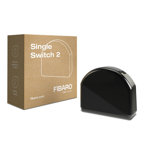

En zwave tu as ça par ex

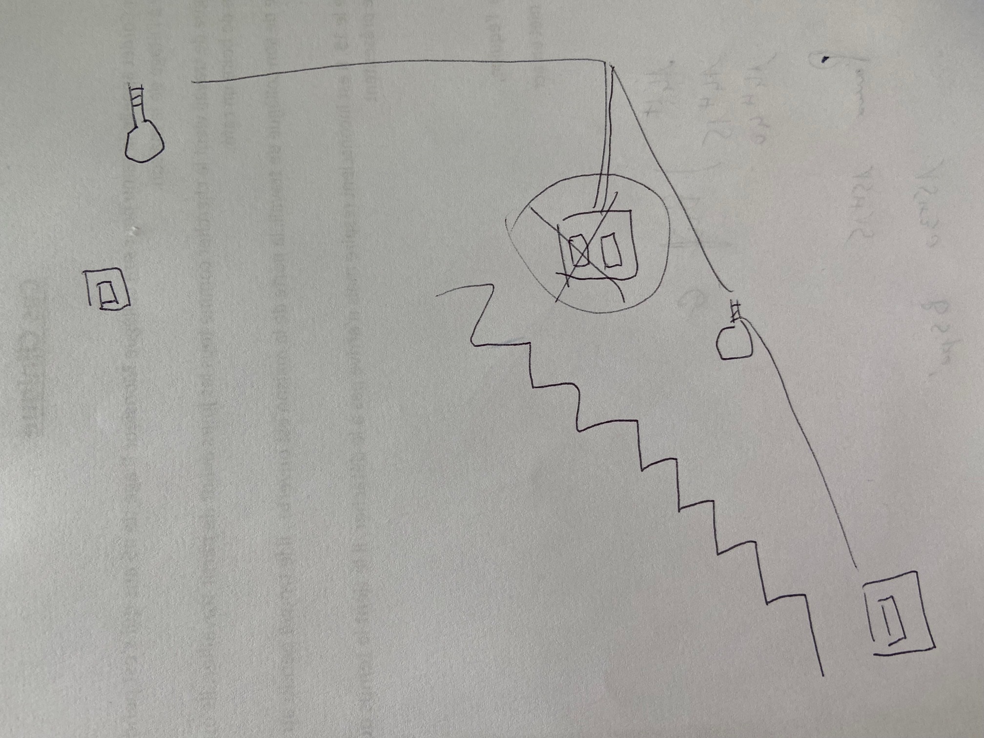

peux tu nous faire un schéma car je ne vois pas très bien ce que tu souhaites
Schéma. de l’existant et d’après
Malheureusement par manque de temps je ne peux faire un schéma plus précis pour l’instant :
je voudrait remplacer celui qui est barré par un interrupteur sans fil car je n’aurait plus accès facilement à cet emplacement.

Pour moi il te suffit de domotiser l’éclairage avec par exemple un module (dimmer ou non selon ton souhait et la compatibilité des ampoules) derrière le bouton en bas des escaliers.
Au niveau du bouton isolé (non connecté au circuit d’éclairage):
- s’il est alimenté (arrivée phase + neutre à cet endroit): un module derrière qui enverra les ordres au premier module par un scénario.
- s’il ne l’est pas: un bouton alimenté par pile sera nécessaire
Dans un scénario pour le bouton isolé:
déclencheur: appui sur le bouton isolé
bloc Si/Alors/Sinon:
SI ampoules == allumés
ALORS éteindre ampoules (action OFF du module d’éclairage)
SINON allumer ampoules (action ON)

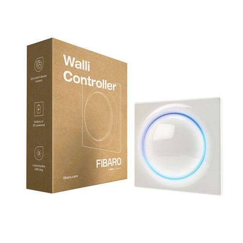

Exemple de bouton à pile pour le bouton isolé
Mais y en a plein d’autres (en wifi, zigbee …)

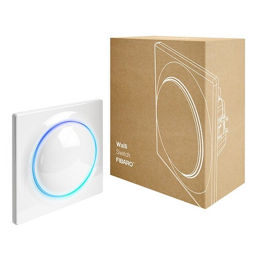

soit changement du bouton actuel par:
pour rester dans le même style.
Sinon un simple module switch derrière le bouton actuel (nécessite un neutre)
