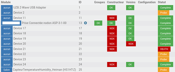

Mais mon tableau de mes équipements est comme ceci :
Je peux donc apparament supprimer correctement le ‹ Device21 ›
Mais pour les autres se nommant ‹ Devicexx › ?
ils sont pour la plupart en ‹ constructeur not ok ›
Oui, c’est pas bon :slight_smile:
Dans la config, il y a un bouton pour tester si le noeud est en échec, avec ça il y a moyen de le passer en « death » et ensuite de faire l’action « Supprimer le noeud en échec »
Sinon faire l’action « Rafraichir les infos du noeud » aide parfois à récupérer le noued également (car cela rejoue l’inclusion sans devoir faire l’exclusion)

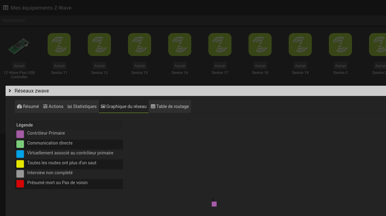

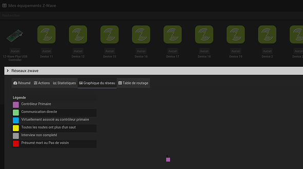

Cependant dans l’affichage je vois cela :
C’est à dire que je n’ai bien plus de module dans mon réseau.
Mais l’affichage « Mes équipements Z-Wave » continu d’afficher
des modules.
J’ai bien sur recharché la page, supprimé le cache et les cookies de mon naviguateur, et changé de naviguateur
Le resultat est toujours le meme
C’est normal.
Comme déjà dit: il y a d’une part les modules connu (ou pas) du contrôleur et d’autre les équipements sous jeedom.
La suppression de l’un n’efface pas l’autre et inversement.
Si le contrôleur à été réinitialisé, ce n’est pas pour autant que les équipements correspondant seront supprimés.
Donc maintenant, vous pouvez les supprimer manuellement et il ne reviendront plus.
Ensuite pensez à exclure vos modules avant de les inclure car eux non plus n’ont pas connaissance que le contrôleur a été réinitialisé.
