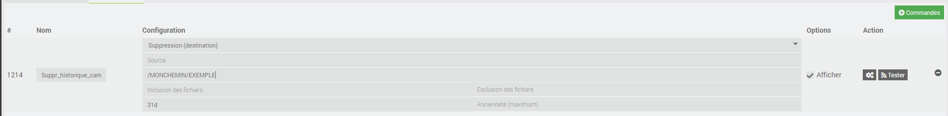

Re
Je profite du topic et de tes connaissances.
Tu valides ma syntaxe pour supprimer les fichiers de +31 jours dans les dossiers et sous dossiers du répertoire désigné ?
J’ai fait des test qui ont l’air concluants sur des archivages, mais avant de le mettre sur les dossiers en cours, je préférais avoir un avis/validation d’un connaisseur
Merci bcp !
