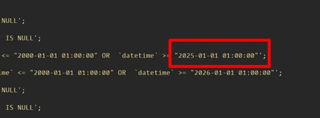

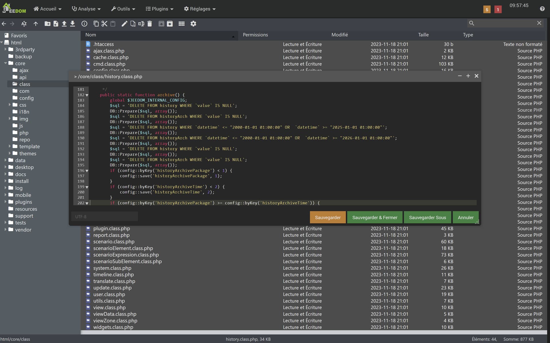

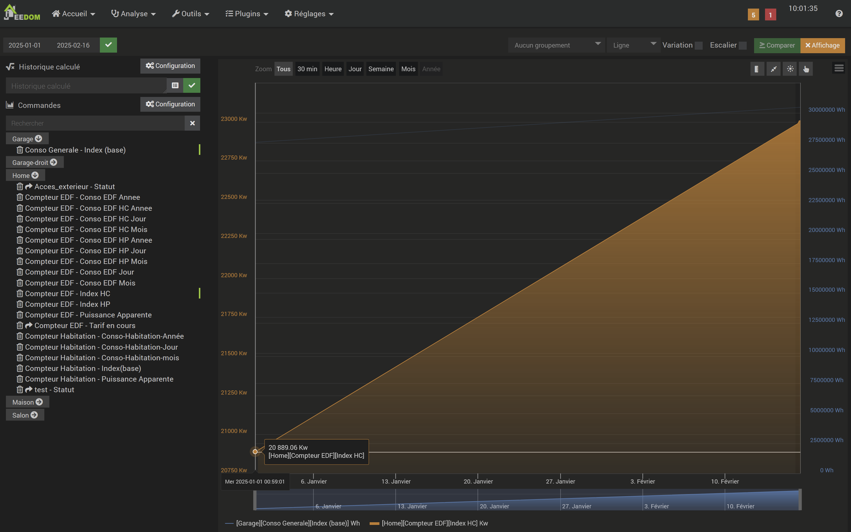

Tu pourrais montrer une capture d’une commande historisée (qui remonte avant le 1 et janvier) et je voudrais bien aussi une capture de la fonction archive() du fichier core/class/history.class.php
Voici :
ET
Merci de l’aide.
Si tu ne changes 2025 en 2026 que sur une ligne, ça ne pourra en effet pas fonctionner
Oui, c’est ce que javais vu ce matin. Je modifie et je verrai demain. Merci
