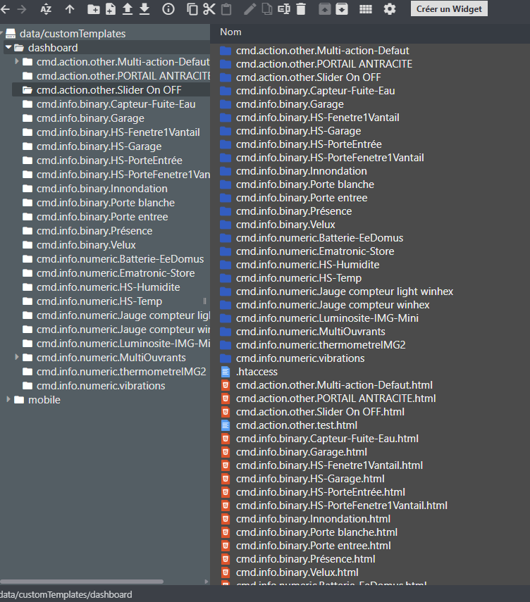

Quand je vais dans l’onglet Outils > Widgets (intégrés au core), puis dans Code, je les vois toujours, avec un chemin indiqué : data/customTemplates/dashboard.
Y a-t-il quelque chose à faire pour les récupérer ou les rendre à nouveau visibles ?

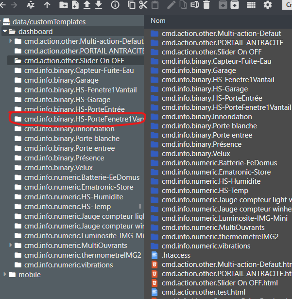

Si tu as le dossier, c’est qu’il y a normalement quelque chose dedans ? les images peut-être ?
J’ai l’impression que tu avais déja tenté quelques chose par le passé, car si tu confirme que ce dossier contient bien les images dédiée a ton widget, je comprend pas pourquoi le code lui va récupérer les images dans le dossier du plugin.
Donc si il y a bien des images dans le dossier en question, il suffit simplement de modifier les liens dans le code du widget :
plugins/widget/core/template/dashboard/cmd.info.binary.HS-PorteFenetre1Vantail/baie1vantailfermee.png
Remplacé par
data/customTemplates/dashboard/cmd.info.binary.HS-PorteFenetre1Vantail/baie1vantailfermee.png
