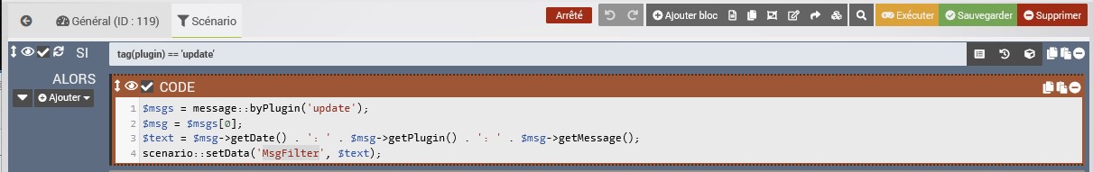

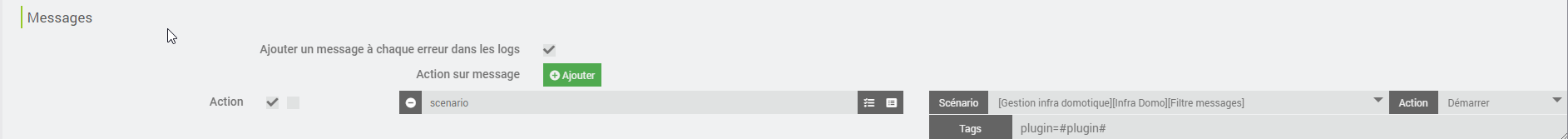

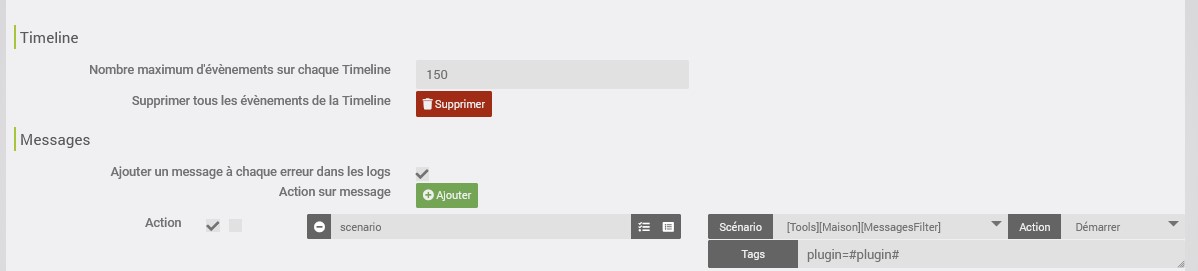

Tu peux ajouter une action sur message qui va lancer un scénario, celui-ci pouvant supprimer des message si tu veux.
Ici je m’en sert au contraire pour avoir une notif quand il y a une update

Bon, je suis parvenu à mes fins avec le bloc code suivant, lancé par un scenario sur la méthode de @kiboost :
$tags = $scenario->getTags();  												// Recup des tags passés en paramètre de lancement du scenario
$tagPlugin = $tags['#plugin#'] ; 											// recup du tag plugin
if ( $tagPlugin == 'scenario' ) {
    $strings = array('test string1','test string2');     					// Chaine de caractère à rechercher pour supprimer la ligne
  	$msgs = message::byPlugin($tagPlugin) ;
  	foreach ($msgs as &$msg)   {       										// Pour chaque message remonté pour ce plugin
  		foreach ( $strings as $string ) {                					// pour chaque chaine de caractère à filtrer
          	if ( stristr( $msg->getMessage() , $string ) ) {
	  			message::removeAll('scenario', $msg->getLogicalId());		// si une chaine de caractère est trouvée, je supprime le message
