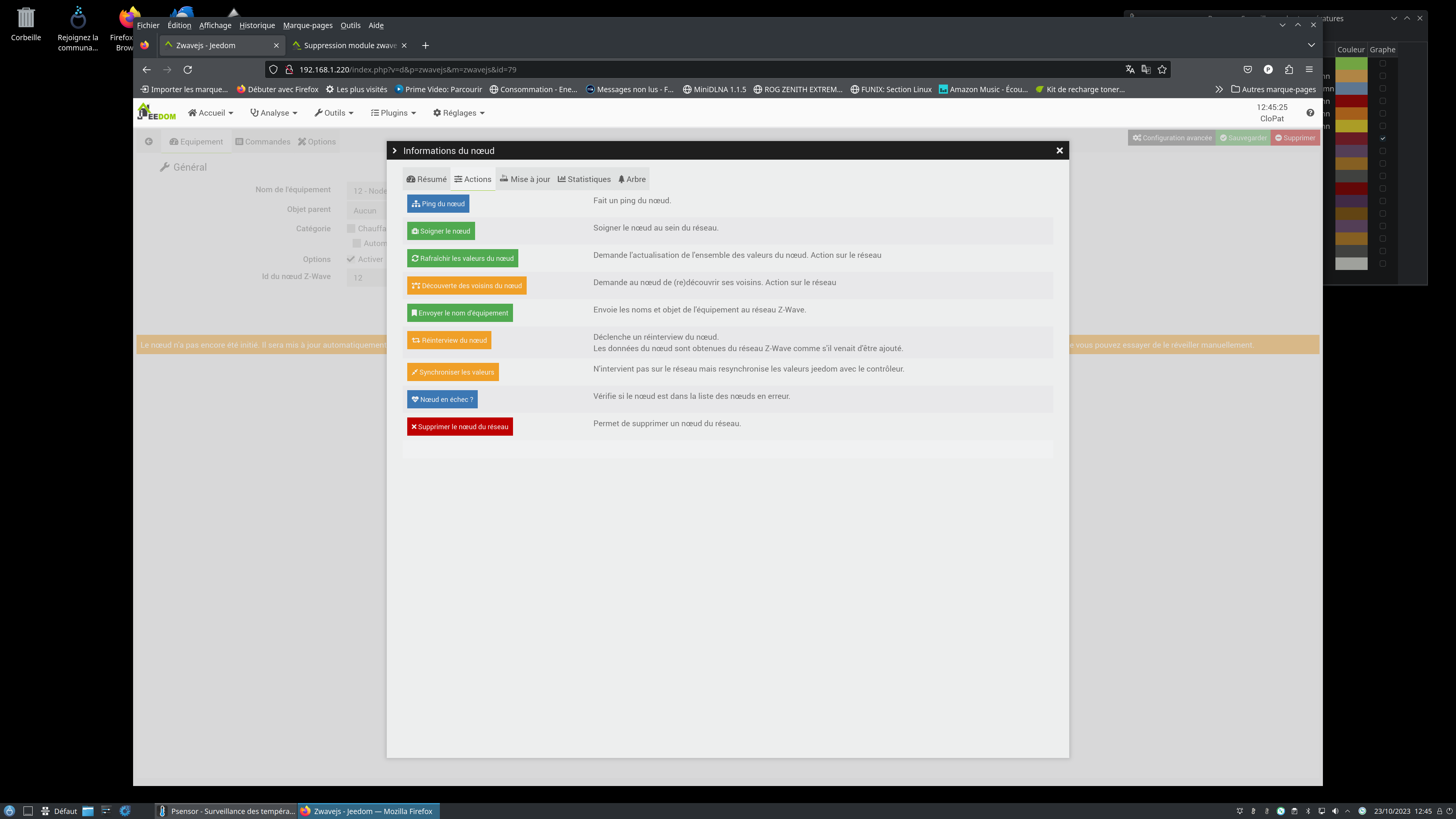

Dans module / nœud / action il y a possibilité de supprimer le module du réseau.

okay, du coup voir réponse de @Madcow pour l’exclure depuis le controleur
Oui c’est ça.
