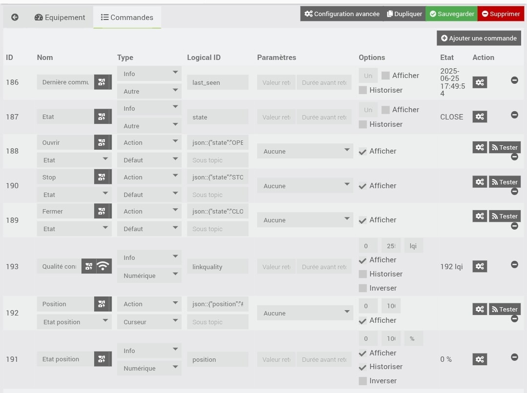

J’ai un problème avec des modules de volets Leroy Merlin.

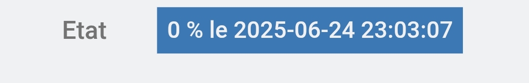

Ils sont commandés correctement mais plusieurs fois par semaine, il y en a un ou plusieurs qui ne renvoient plus l’état (sans raison apparente): l’état se fige là où il est et ne bouge plus quelque soit les commande et l’état réel.
Une fois perdu, l’état ne revient pas seul.
Je ne peux donc pas faire confiance à l’état indiqué dans Jeedom.
J’ai trouvé une parade: supprimer le module dans Zigbee2MQTT puis lancer une inclusion dans jeedom et là, le module revient et l’état redevient bon jusqu’au prochain bug.

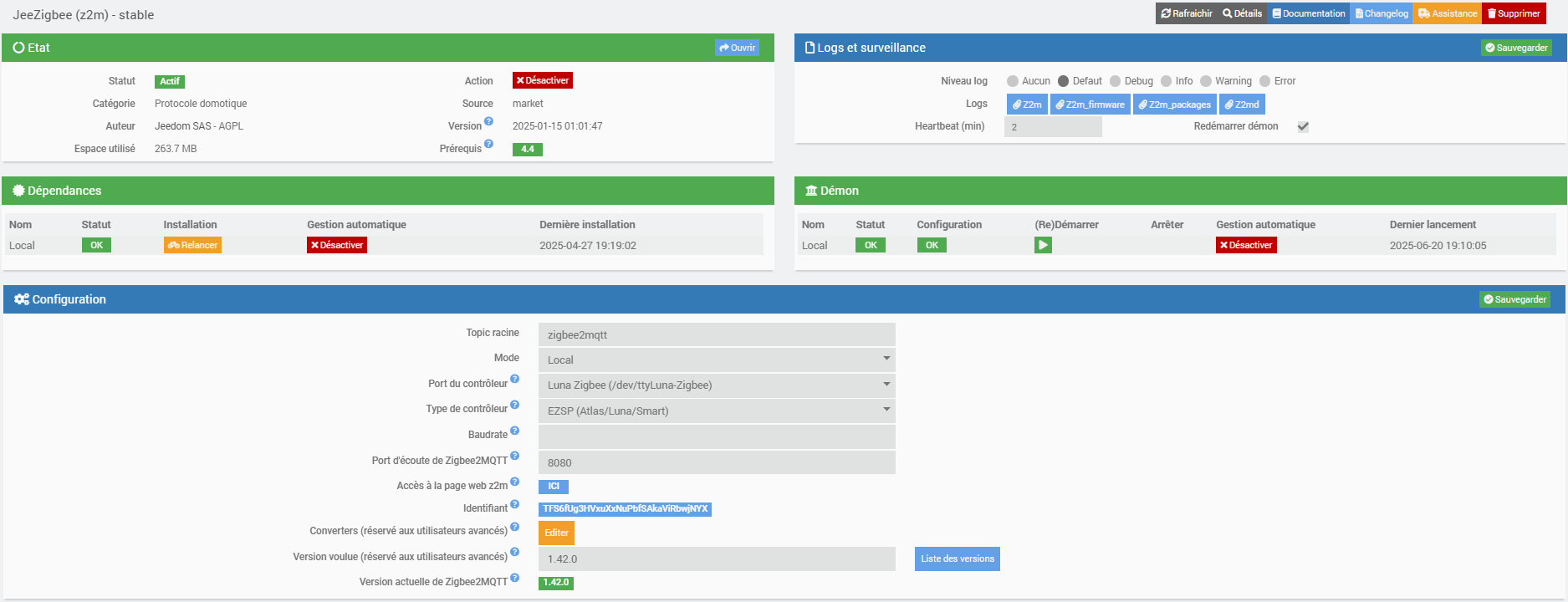

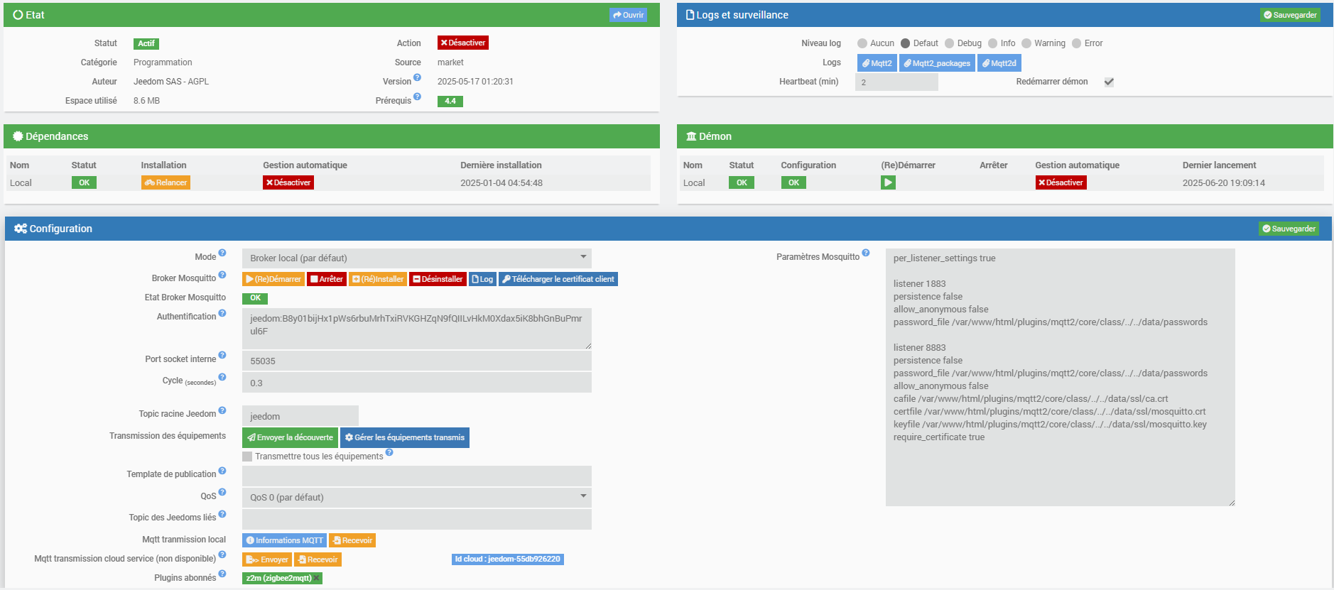

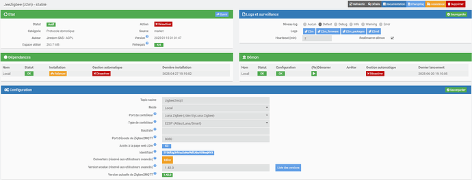

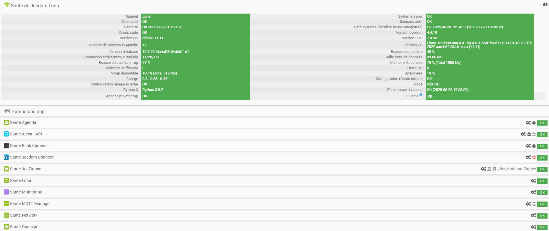

Pouvez-vous donner la page santé de votre Jeedom ainsi que la configuration des plugins Jeezigbee et MQTTmanager ?
