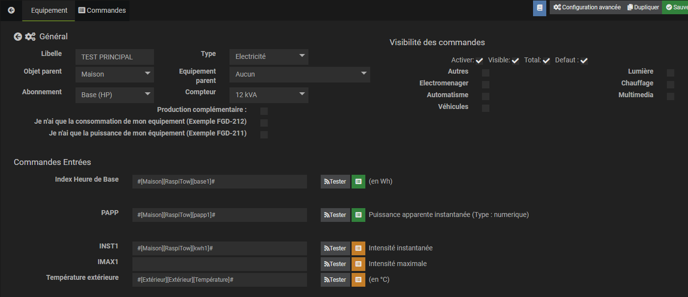

Au vu de ton logo il semblerait que cela soit l’origine du problème,
Essaies de renseigner le IMAX1 avec la même commande que le INST1 mais en effectuant un max comme ceci: maxbetween(#[Consommation][Teleinfo 1][Intensité instantanée]#, midnight,now).
Il faut historiser ta commande auparavant.
De toute façon c’est comme cela que ça doit être renseigné. Mais je ne suis pas du tout sur que cela arrange ton problème.

En fait, je n’avais pas tilté. Mais c’est plutôt la valeur de INST1 le problème, comme indiqué dans le message d’erreur. Ta valeur était de 960 Ampères. C’est énorme. Cela correspond a une puissance de plus de 223 kW. Le champs n’est pas déclaré dans la base de données pour accepté une valeur aussi grand.
