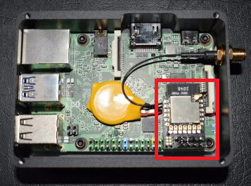

Je ne connais pas cette box, mais pour moi, il faut la mettre à l’arrêt.
Débrancher tous les câbles dessus (en notant leurs emplacements)
Puis, ouvrir au calme la box
Déconnecter le module qui est présent sur le port GPIO (cela doit être le seul module)
Puis, tout refermer
Remettre les câbles dans l’ordre initiale
Démarrer
Et pi c’est tout !

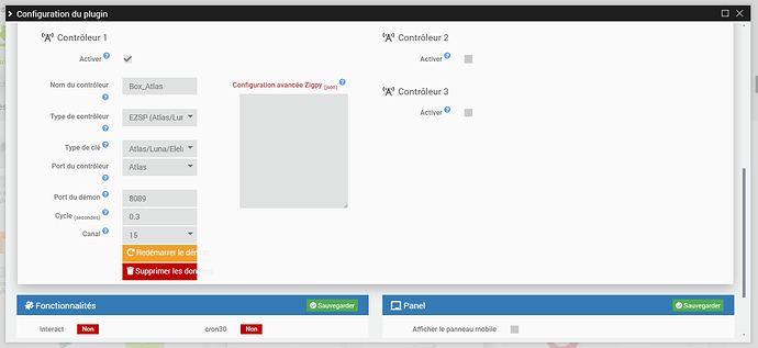

Pour ma part je voyais plutôt à une manipulation soft …du côté du configurateur du plugin zigbee
par exemple désactiver le controleur 1 et/ou autres manipulation ???
Je confirme que la seule possibilité est de suivre la procédure indiquée par Fabrice.
akenad :slight_smile:
Ce n’est pas irréversible, car en cas de besoin vous pouvez le remettre. Il n’y a pas de soudure, c’est juste à extraire sans outil. C’est le principe du port gpio.
Il doit bien y avoir des possibilités de désactiver le port gpio par logiciel, mais cela touche à l’intégrité logiciel de cette box.
le port serie GPIO peut être désactivé mais cela ne coupe pas l’alimentation.
Comme indiqué par Fabrice et fait sur 3 Box Atlas en ce qui me concerne, il faut retirer le module connecté sur les pattes du GPIO et juste enlever l’écrou qui maintient le support antenne.
Si par la suite vous changez d’avis il est facile de tout remettre en place :slightly_smiling_face:

A vous lire donc ce module est juste enfiché sur broches tel un circuit intégré ! cela me rassure j’avais peur de prendre le fer à dessouder :grin:
Effectivement là, avec cette manip je serais sur de l’arrêt de l’émission du 2.4 Ghz :+1:
