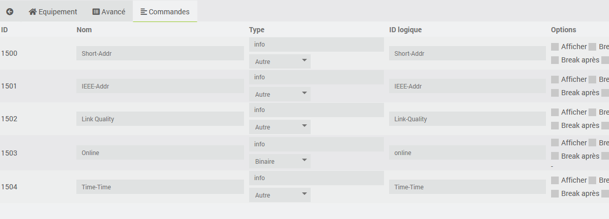

je rencontre des soucis avec la prise connectée SP240 d’innr. Elle n’est pas reconnue lors de l’inclusion, le forçage vers le modèle précédent SP220 donne des résultats erratiques: la configuration est perdue dès lors que la prise est débranchée, seules les commandes standard zigbee sont renseignées.
En insistant, et répétant les « réparer », « forcer », réinitialiser", j’ai pu récupérer les commandes spécifiques (ON, OFF…), mais je ne suis pas parvenu à trouver la séquence qui fonctionne à chaque fois.
Mais le point le plus critique est la perte de la configuration à chaque remise sous tension de la prise…
