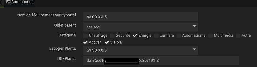

je crée mon objet,
je fais " save "
il synchronise avec le portal et donne un OID Planta " daf35cd1-xxxx-407f-xxxx-912c20e193f8 "

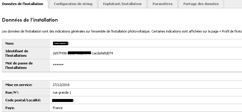

ATTENTION => je remarque que l identification n’est pas la même que celle ecrite sur le site internet sunny portal . C est normal ? Le N° sur le Sunny portal est 2e57f498-xxx-4522-xxx-1acda9a5d074
je fais " save " encore un fois

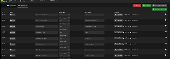

les commandes se crées automatiquement.

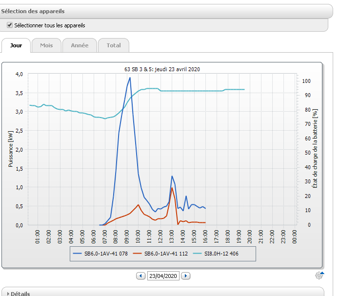

Problème : Pas de retour d 'information après 6 h maintenant . tous les compteurs sont a ZERO .

Je pense que le problème vient de la clef de installation qui n est pas bonne .
Un développeur pourrait m aider pour me dire ou devrait se trouver la variable dans le code ? Pour moi le change manuellement ( le dossier ? ) . Merci
