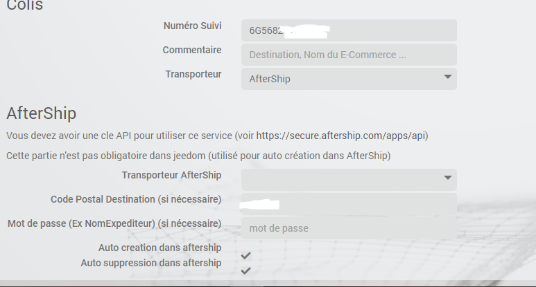

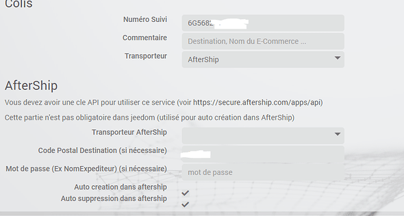

Je constate depuis peu que le « transporteur AfterShip » ne s’alimente plus automatiquement, ici avec un numéro colissimo.
En réalisé, le plugin n’envoie plus les infos de création à AfterShip.
La clé API est toujours en place et valide.
Voici les logs :
[2021-06-17 11:48:08][DEBUG] :    - Postinsert : 1057 - Commande Amazon 1706 -
[2021-06-17 11:48:08][DEBUG] :   refreshList
[2021-06-17 11:48:08][DEBUG] :   refreshListOK
[2021-06-17 11:48:08][DEBUG] : AutoCreation dans aftership
[2021-06-17 11:48:08][DEBUG] : Enregistre ok{"meta":{"code":4010,"message":"The value of `slug` is invalid. (001)","type":"BadRequest"},"data":{"tracking":{"tracking_number":"6G568XXXXXXX","tracking_postal_code":"63XXX","slug":"","title":"Commande Amazon 1706"}}}
Mathieu
