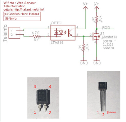

J’ai branché à mon linky (mode historique) et j’ai réalisé le montage suivant
à l’aide du tuto suivant :
GitHub - schmurtzm/Teleinfo-TIC-with-ESPhome: Teleinfo / TIC with ESPhome compatible ESP8266/Wemos and ESP32

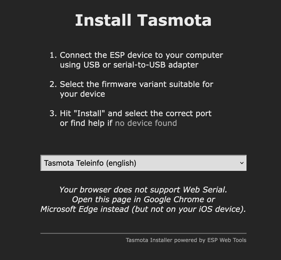

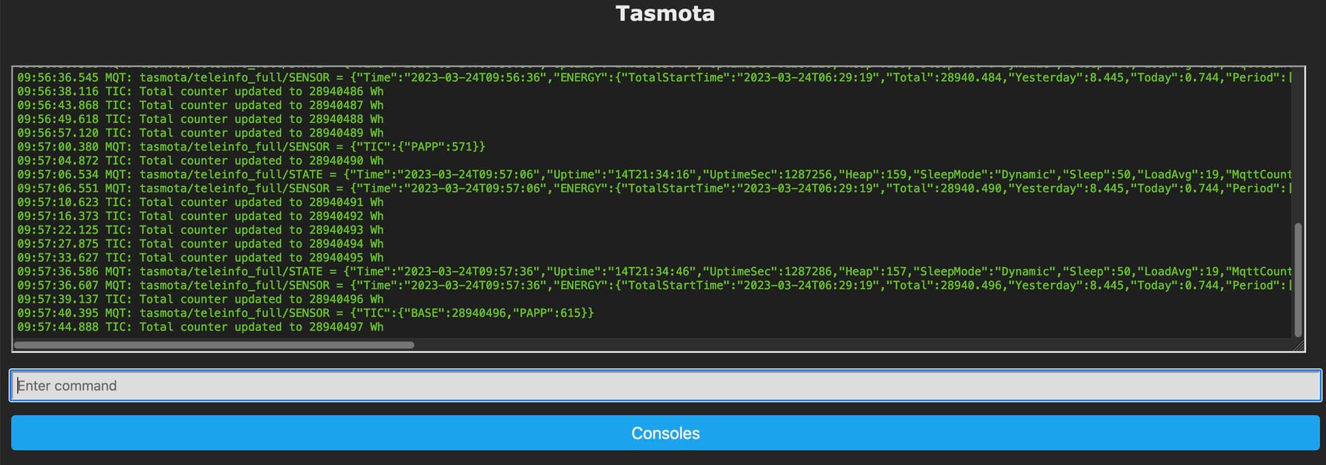

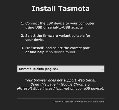

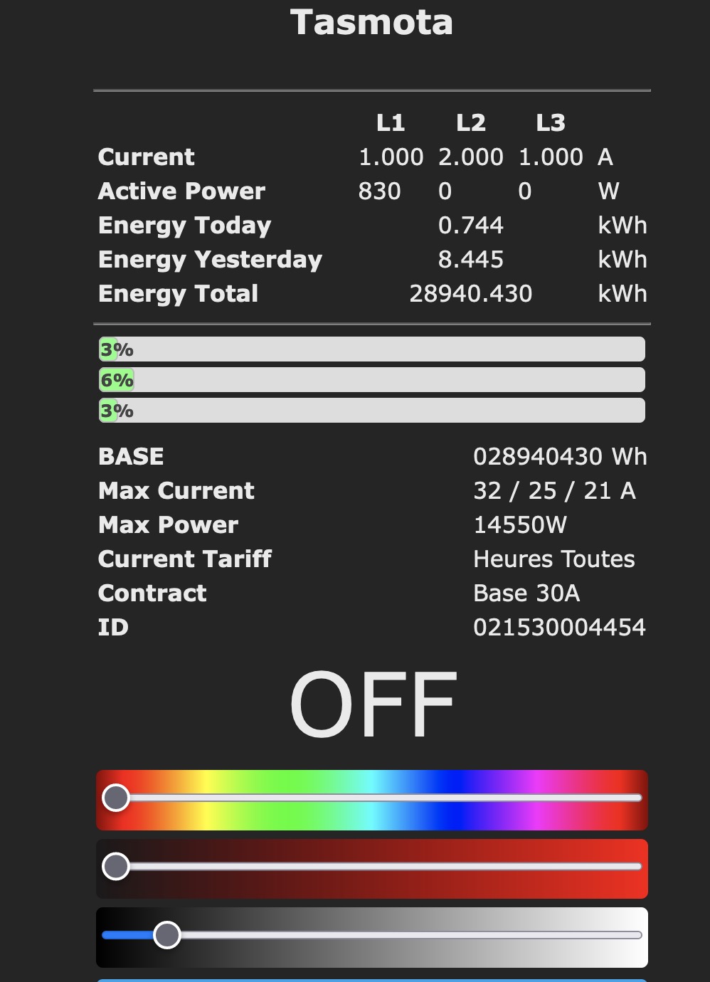

Je ne sais pas ce que tu as mis comme programme sur ton esp, mais tu ferais bien d’essayer de le flasher en tasmota teleinfo, tu aurais plus de visibilité et un mode console qui voit les données passer.
https://jason2866.github.io/Tasmota-specials/
Je ne voudrai pas dire une connerie mais si tu as affiché « index injection » sur ton linky c’est qu’il est en mode standard. Le montage que tu as fait ne fonctionne pas en mode standard pour la téléinfo. Si c’est le cas, voir le mode TIC affiché sur ton compteur, j’ai cru lire qq part qu’on pouvait modifier une résistance dans ce montage pour le rendre compatible. Il faut aussi changer la vitesse de transmission qui passe de 1200 bauds à 9600.

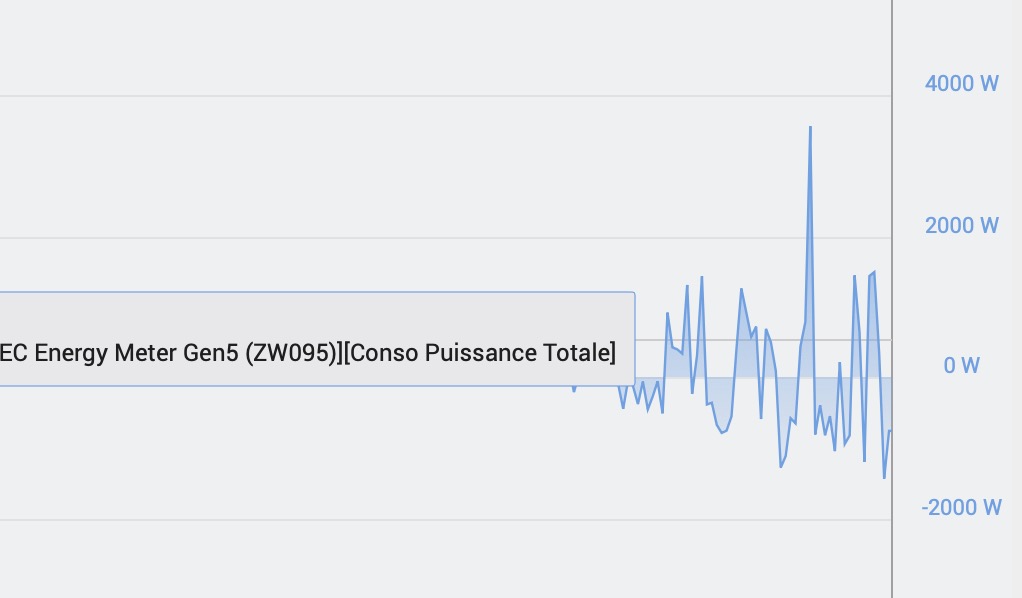

Pour avoir l’injection j’ai dû installer un Aoetec avec pince ampèremétrique qui lui compte dans les 2 sens. En positif quand je prend sur le réseau et en négatif quand j’injecte.

J’ai tout de même reflashé mon wemos, par contre je suis branché non pas sur RX comme le schéma que j’ai ajouté, mais en D7, pourquoi je ne sais pas :grin: , j’ai certainement trouvé sur un autre montage cette version par contre cela fonctionne très bien en D7 pour mon suivi de conso électrique, sur l’autre linky.
Est ce que cela peut faire une différence entre Rx et D7 pour la production??

Je ne sais pas si j’ai bien compris, tu as flashé en tasmota donc.

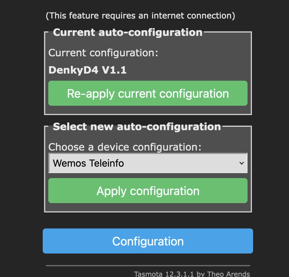

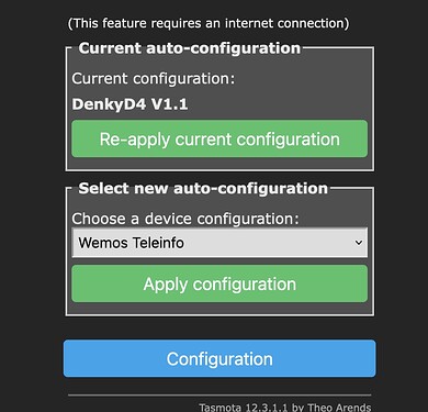

Il y a des templates de proposés pour configurer automatiquement, tu l’as vu ?

Tu parles de template où les as tu trouvé SVP
Il y a ça si tu veux essayer de passer ton montage pour qu’il fonctionne en mode standard
« J’ai du passer la valeur de la résistance de pulldown sur la grille du MOSFET à 4,7k. »

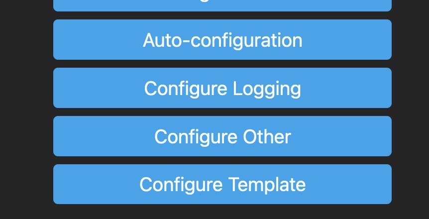

IIs sont dans autoconfiguration tu peux sélectionner et appliquer. Si j’ai bien compris si besoin de modifier le template appliqué c’est dans configure template.
