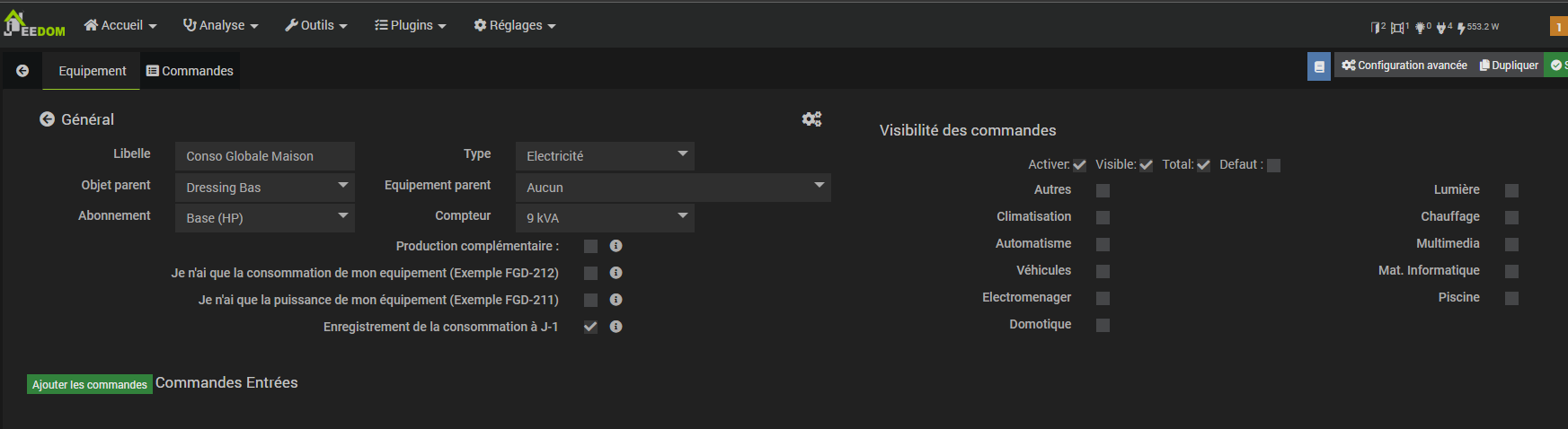

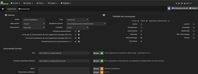

J’ai installé le plugin suivi conso sur ma jeedom et j’ai initialisé tous mes composants « enfants » (chaque prise). cf exemple
Pour chacun j’ai définit le « parent » mais quand je regarde le parent je n’ai aucune remontée d’info.
J’ai pourtant définit le « parent » comme « total » mais aucune « commande » puisque ce n’est « que » le total du reste.

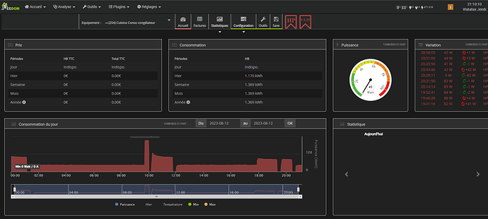

Le suivi de chaque enfant fonctionne bien.
Une idée ?
Merci :slight_smile:
Ça ne fonctionne pas comme tu l’as envisagé, c’est pour ça.
Il te faut absolument indiquer une commande pour cet équipement.
Le fait de cocher total et d’avoir des équipements fils va permettre au plugin de créer un camembert pour voir la répartition de la consommation des différents fils par rapport au général.

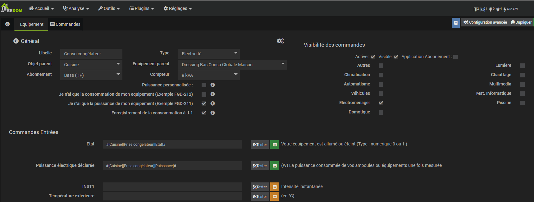

Le plugin n’est pas prévu pour faire la somme des composants détaillés.
Normalement tu récupères la teleinfo de ton compteur pour avoir le global de ta maison, et là le plugin te donne aussi la différence entre ton global et la somme des sous-équipements pour visualiser ce que tu ne mesures pas.
Tu ne suis pas tout de même la totalité de ta conso détaillée de toute ta maison?
Après si tu ne veux pas mesurer le global de ta maison, alors dans le parent tu fais la somme de tous tes sous-équipements. Comme cela tu auras un total. Tu peux entrer directement l’addition des commandes
PS: pourquoi avoir coché J-1? Si tu veux une conso en temps réelle, il ne faut pas cocher. Cela a pour effet de tout enregistrer à la date de la veille. C’était pour les gens qui utilisent par exemple le plugin Enedis qui te donne le jour J les infos de la veille.
