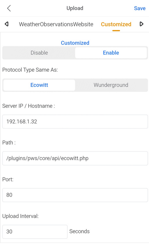

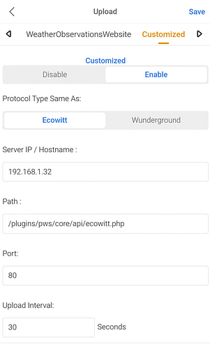

Bonjour, je viens d’acquerir une station ecowitt WS69 et une gateway GW2000. Je viens d’acheter le plugin pour interfacer jeedom et ma station.
J’ai suivi la documentation, installé WS View sur un telephone android, créé la page demandée dans weather service, renseigné toutes les infos comme décrit dans la documentation.
Je n’ai rien qui remonte dans le plugin, qu’est ce qui est censé se passer ? Je ne peux pas installer ma station
Si cela peut t’aider, voici ce que j’ai renseigné au niveau de l’application WS View

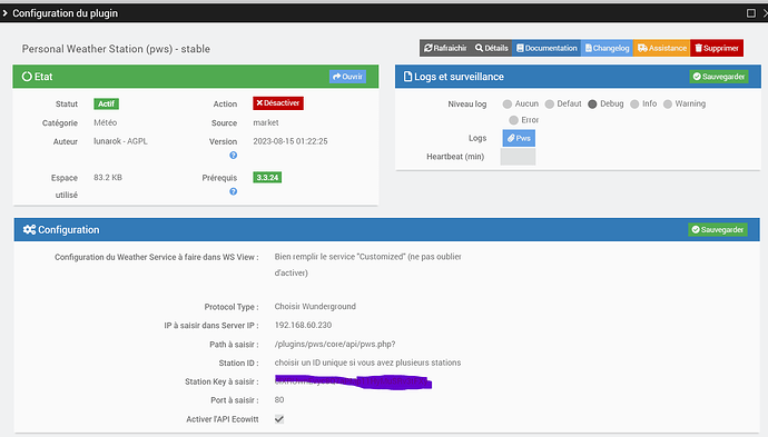

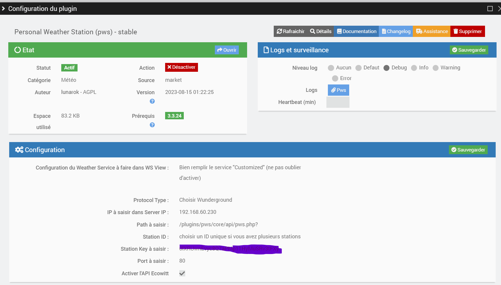

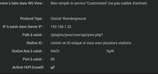

Et au niveau de la configuration du plugin PWS dans Jeedom
Je n’ai pas souvenir d’avoir fait autre chose

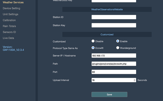

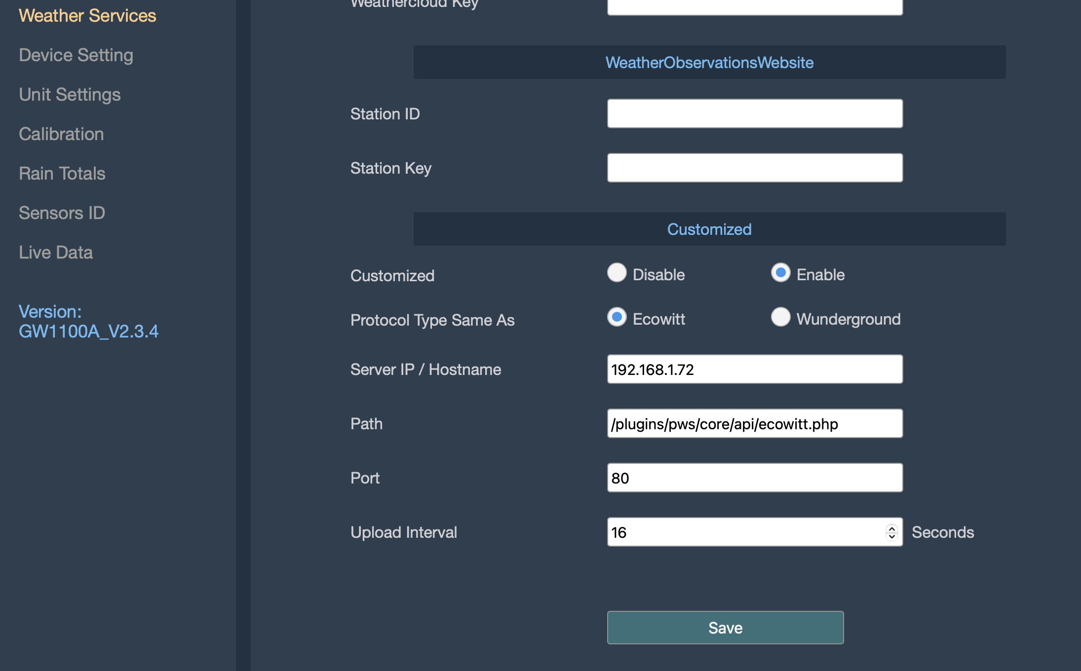

Perso j’ai une GW1100A_V2.3.4 et voici ma page Weather Services
Attention ds la page de config du plugin activer l’API Ecowitt (checked) → et dans ce cas lire la doc du plugin, cf la configuration ds la GW1100.
Par ailleurs, je n’ai pas WS View…
J’ai la même station que toi :wink:
Si tu n’utilises pas l’app WS View, par quel URL accèdes-tu à la page de configuration que tu montres ?
J’ai exactement le même chose, et je n’ai pas de retour de la station dans le plugin.
C’est la page que tu obtiens quand tu appelle l’adresse Ip de ton hub

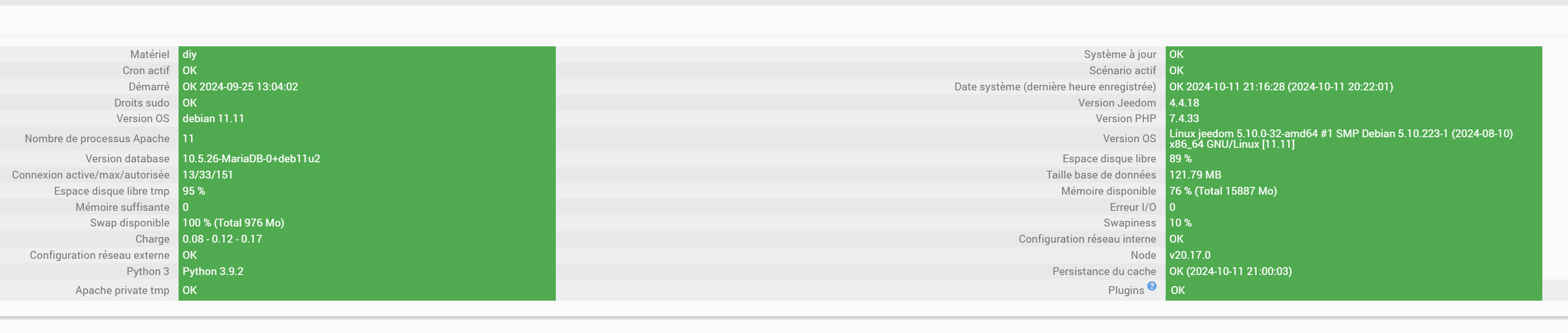

Ci joint les infos
Le plugin est dans sa version officielle
Il n’apparait pas dans la page santé
