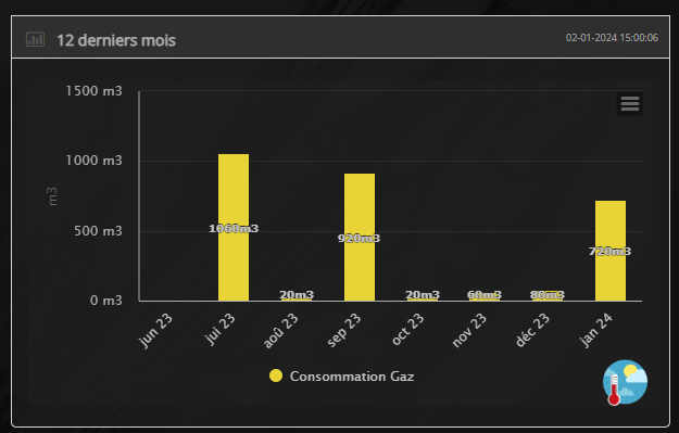

je galère un peu avec la suivi de ma conso GAZ

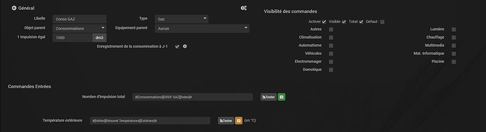

j’ai un index qui vient du plugin GRDF et qui semble OK
la configuration dans le plugin suivi conso semble cohérente
mais les infos dans le suiviconso sont bizarres
et pas en phase avec la réalité
si qqun à une solution, merci

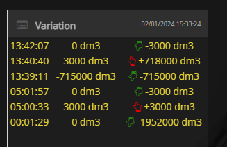

Il faudrait lister les données de la table conso_teleinfo vers 13h39 en filtrant sur l’équipement gaz pour essayer de voir ce qu’il se passe
bonjour @superbricolo
il y a bien un petit couac a 13h39
1704081467	2024-01-01	04:57:47	1952	1952	0	0	0	0		0	0	0	0	1811	12.3
1704081550	2024-01-01	04:59:10	1952	1952	0	0	0	0		0	0	0	0	1811	12.3
1704081633	2024-01-01	05:00:33	1955	1955	0	0	0	0		0	0	3	3	1811	12.3
1704081717	2024-01-01	05:01:57	1955	1955	0	0	0	0		0	0	0	0	1811	12.3
1704112586	2024-01-01	13:36:26	1955	1955	0	0	0	0		0	0	0	0	1811	13.3
1704112669	2024-01-01	13:37:49	1955	1955	0	0	0	0		0	0	0	0	1811	13.3
1704112751	2024-01-01	13:39:11	1240	1240	0	0	0	0		0	0	-715	-715	1811	13.3
1704112840	2024-01-01	13:40:40	1958	1958	0	0	0	0		0	0	3	3	1811	13.3
1704112927	2024-01-01	13:42:07	1958	1958	0	0	0	0		0	0	0	0	1811	13.3

l’option est pourtant bien cochée

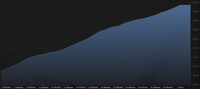

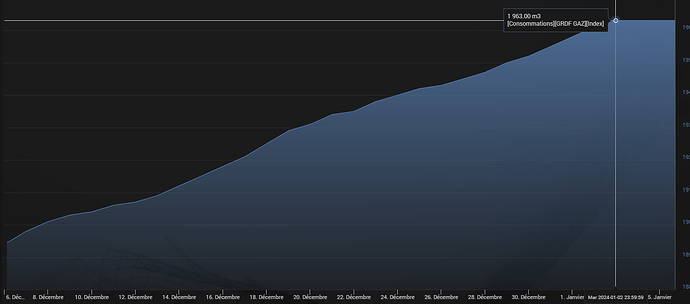

Pour le plugin GASPART je sais pas, j’ai passé l’Histo sans lissage pour voir
les remontés sont tours étonnantes alors que je ne vois pas de soucis sur la partie historique de l’index
Pourtant il y a bien eu des variations anormales
l’index est passé de 1961 a 1778, puis 1961 et maintenant à 1963

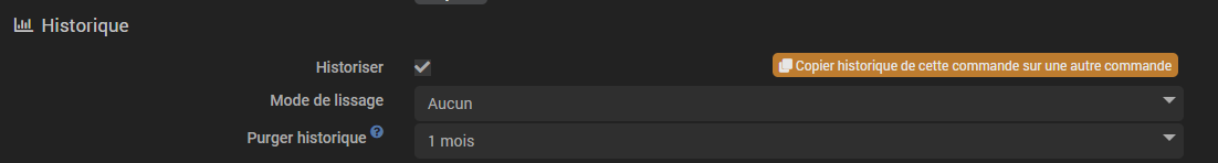

je devrais le voir avec l’histo de la commande ?
je n’ai aucun lissage dessus
Oui, normalement tu devrais voir ls infos dans l’historique.

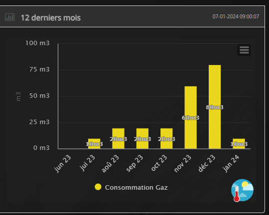

Bon, en regardant chez toi, j’ai trouvé pourquoi tu as une grosse valeur négative tout les jours à 0h01.
Il y a bug en mode J-1. J’ai mis en place un correctif chez toi.
Par contre les cas négatifs aux autres heures sont réellement dus aux infos du plugin GRDF. Et l’historique n’est pas le reflet de l’horaire de mise à jour de la nouvelle valeur GRDF chaque jour. L’info arrive vers 5h et l’historique indique 23h59.
Pour ces autres cas négatifs, j’ai une autre modif en test qui devrait palier à ces problèmes.
J’ai aussi corrigé chez toi toutes les remontées en anomalie.
Merci beaucoup
Donc pour le moment tout est ok sur ma production et les modifications seront inclus dans la prochaine stable que je pourrais passer ?
Bon dimanche et merci pour ton temps
C’est moins précis que le site officiel mais c’est beaucoup mieux :slight_smile:
merci @superbricolo
La non précision est dû au plugin grdf qui ne remonte chez toi que des m3 entiers.
