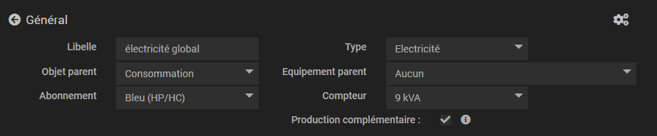

Si ton équipement production est enfant de l’équipement principal Linky, il te suffit de cocher « Production complémentaire » sur l’équipement Linky pour ne plus avoir les messages d’erreur. Cela permettra de prendre la somme des sous-équipements pour le calcul du camembert
Merci beaucoup @superbricolo, ton info m’a permis de regler ce problème :grin:
De rien, content que cela ait pu te dépanner. Tu peux cocher la case solution pour clore le fils.
