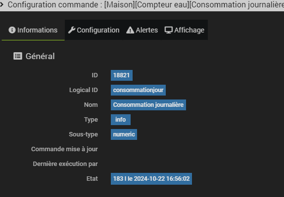

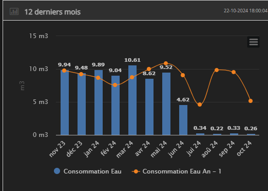

J’utilise le plugin pour suivre ma consommation d’eau et depuis quelques mois j’ai quelques soucis. Le graphique est parlant :sweat_smile:
Le compteur à impulsion fonctionne correctement. Les données journalières sont bonnes. Au moment des impressions d’écran, j’ai consommé 183l sur la journée (donnée de l’éco device).
mais dans Suivi conso, cela m’indique 0,02m3 (et non 0,183m3). C’est comme si mon nombre de litre consommé était divisé par 10.

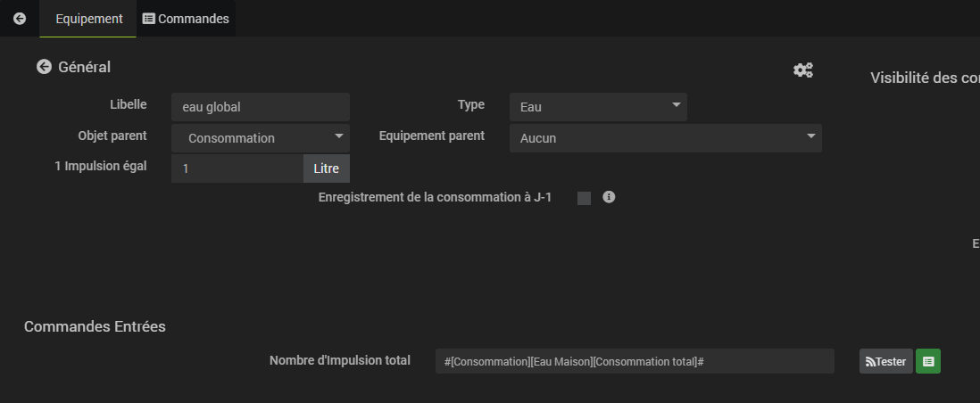

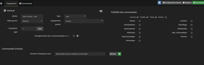

Voici ma configuration.
Avez-vous une idée d’où peut provenir mon problème ?
Merci !
Tu as changé de compteur entre juin et juillet ? Ton compteur se remet à 0 chaque jour ? Moi j’utilise un index qui s’incrémente chaque jour, pas certains que ça gère le nombre de litre par jour.
Non pas de changement de compteur sur la période.
oui la conso jour repart bien à 0 chaque matin.
Il ne faut pas utiliser la commande débit instantanée, mais la conso totale
merci pour ton retour @superbricolo

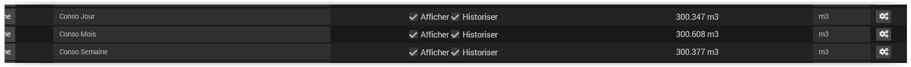

J’ai donc changé la commande.
#[Maison][Compteur eau][Consommation total]#

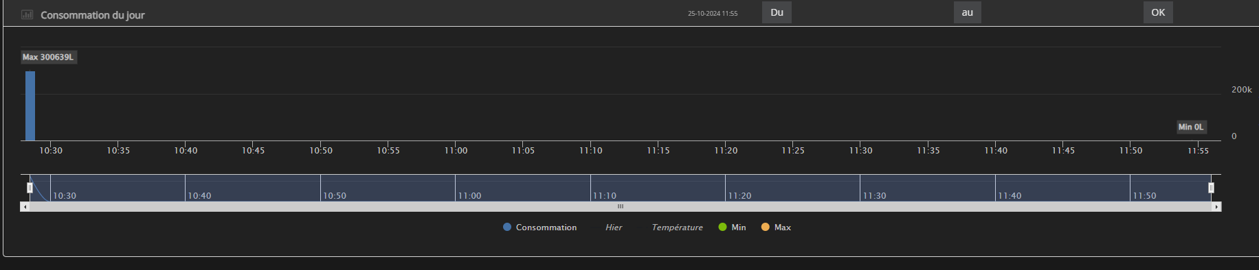

par contre, ma conso du jour est maintenant énorme. j’ai un grosse fuite d’eau :joy:

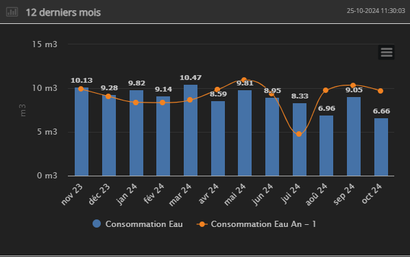

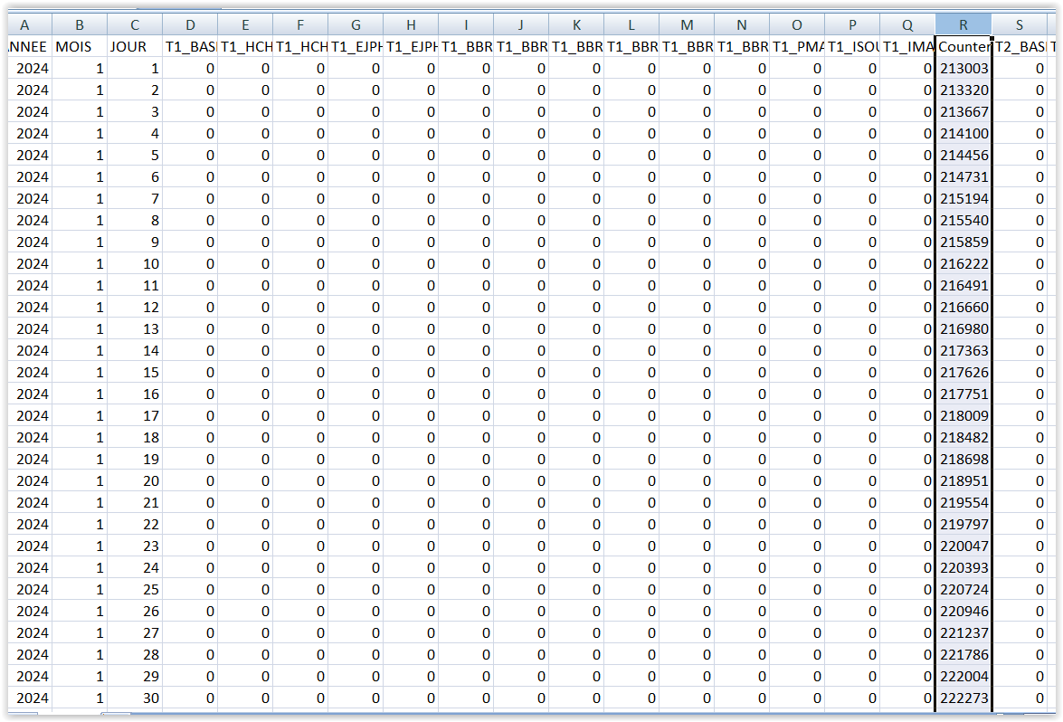

Il y aurait moyen de reconstruire les données ? Depuis l’eco device je peux extraire un fichier csv avec les données.
Oui il y a moyen. J’avais un script spécifique pour l’eau. Voir ce sujet: Insérer consommation avant utilisation plugin
Et le post original: [Plugin Tiers][Sujet Principal] Suivi Conso - Page 72 - Forum Communauté Jeedom
Merci @superbricolo pour le script et le tuto

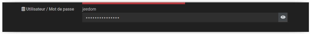

J’ai crée un nouvel utilisateur dans jeedom car je pense qu’il bloque sur mon mot de passe.

J’ai l’impression que rien n’est importé.
xdata.csv.txt (66,0 Ko)
Ahhh j’ai compris, ce sont ces ID qu’il faut mettre…
Par contre, le résultat n’est toujours pas bon…

Ligne 73 ignorée car données invalides (hp = 65.036, hc = 65.036, idx_max_hp = 65036, idx_min_hp = 0, idx_max_hc = 65036, idx_min_hc = 0)
INSERT INTO conso_jour VALUES (unix_timestamp('2022-8-27 23:59:59'),'2022-8-27','Sat 27 22',0.339,0.339,65375,65036,65375,65036,1380,0,0,0,0,0)
ERROR 1136 (21S01) at line 1: Column count doesn't match value count at row 1
Sur l’équipement 932, ma table conso_jour semble avoir plus de colonne.
timestamp rec_date periode hp hc hp2 hc2 hp3 hc3 idx_max_hp idx_min_hp idx_max_hc idx_min_hc idx_max_hp2 idx_min_hp2 idx_max_hc2 idx_min_hc2 idx_max_hp3 idx_min_hp3 idx_max_hc3 idx_min_hc3 id_eq temp_max temp_min temp_moy dju dju_clim
1665080574 2022-10-06 Thu 6 22 30 30 0 0 0 0 134 104 134 104 0 0 0 0 0 0 0 0 932 0 null null 0 0
Ah oui, il faut adapter. Le script avait été fait avant que le plugin gère le tarif Tempo. J’avais oublié.
Il faut ajouter les champs supplémentaires dans le script
Ce matin, j’ai modifié le php pour ajouter les colonnes.
J’ai également supprimé le « / 1000 » car cela me remontait des petites valeurs.
ecodevice-to-jeedom-suivi-conso-eau.php.txt (2,7 Ko)
Tout est bien intégré, j’ai maintenant des données cohérentes, merci ! :+1:
Par contre, en ajoutant la commande « Nombre d’Impulsion total » sur le nouvel équipement, je me retrouve avec une consommation du jour énorme. J’ai peur que cela fausse les prochains calculs.
Je ne pense pas. Attends de passer une journée. Et au pire il faudra corriger la journée en anomalie
Bonjour @superbricolo
Tout est ok ce matin. Encore merci pour ton aide :pray:
