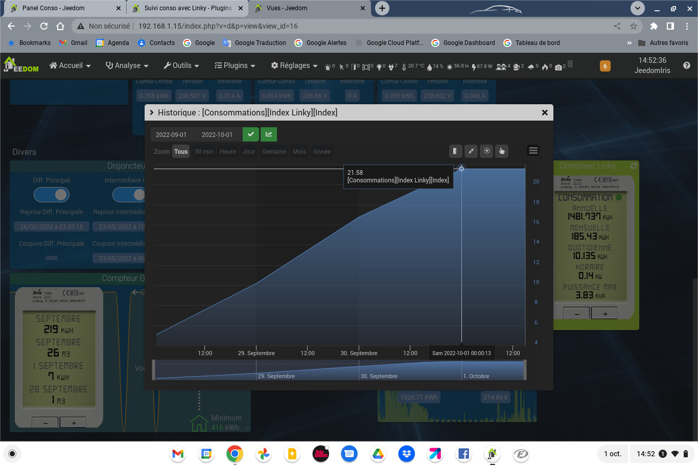

j’utilise le plugin suivi conso depuis un moment
j’ai voulu ajouter le suivi de la conso pour le compteur LINKY
j’ai vu plusieurs échanges sur ce sujet, j’en avais compris, qu’il fallait créer un virtuel pour gérer un index

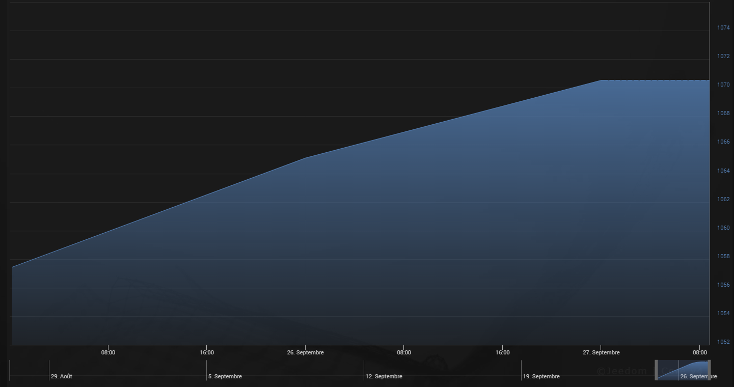

J’ai donc créé un index qui cumul mensuellement la conso journalière du linky

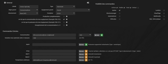

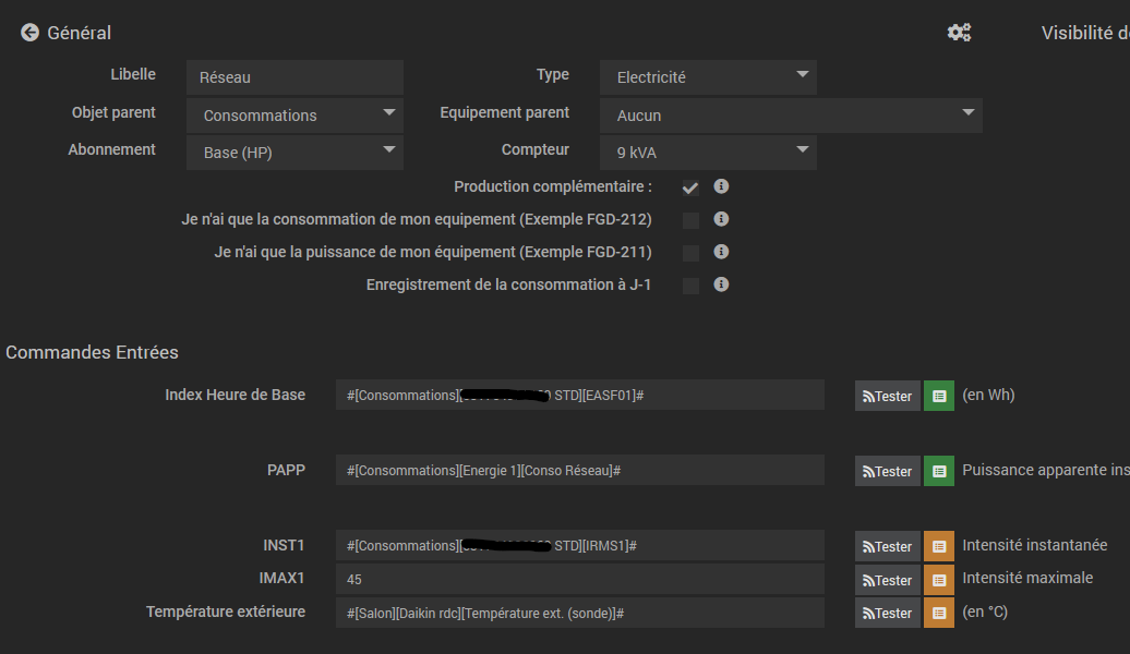

conf de suivi conso :

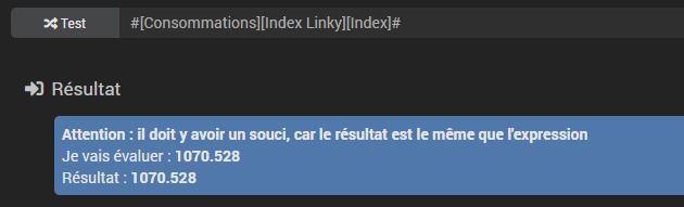

valeur de l’index encours :

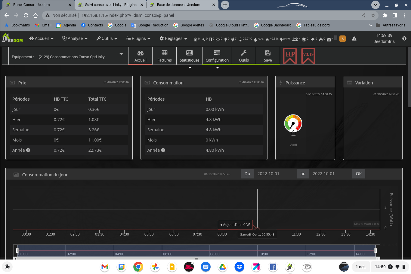

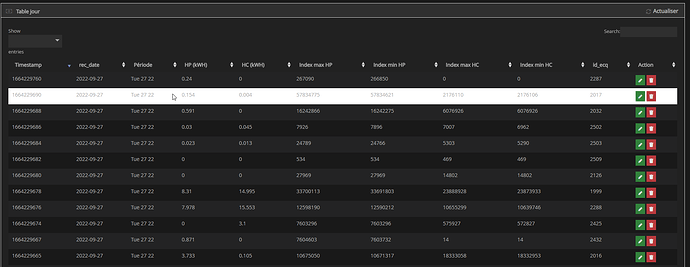

mais suivi conso ne donne pas une consommation conforme :
Ais-je loupé un truc ?

Attention il ne faut pas qu’il soit juste mensuel mais qu’il évolue sans cesse (et donc sans remise à zéro).
La case kWh, j’ai un doute sur son fonctionnement et je ne me souvient plus si superbricolo avait corrigé. Il faudrait mieux utiliser des Wh et multiplier par 1000 dans la case si ton Index est en kWh.
Voilà ma config à partir d’un Index basé sur ce que récupère le plugin teleinfo et qui est donc en Wh.
Ne tient pas compte de la case production complémentaire, c’est parce que j’ai des Panneaux photovoltaïque

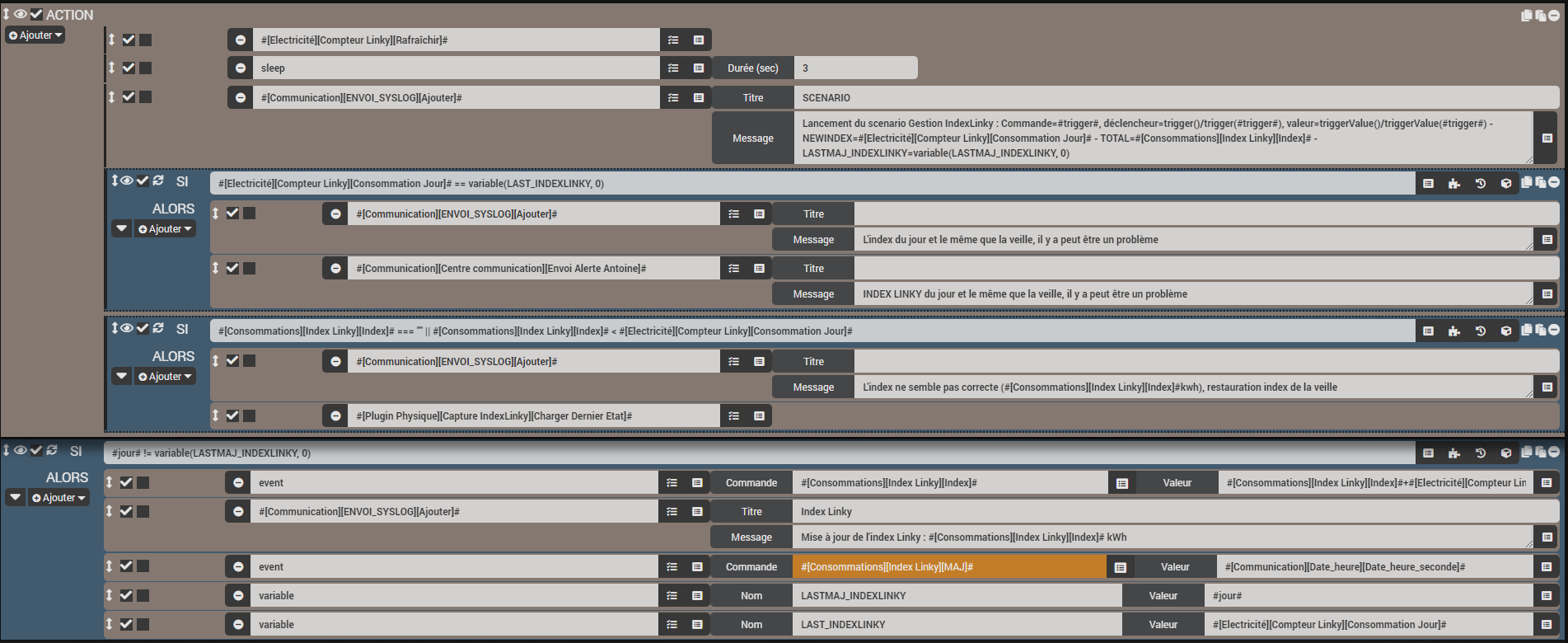

Oui j’utilise le plugin ENEDIS qui ne gère pas d’index
d’où la création d’un virtuel et d’un scenario qui incrémente cet index, pas de reset mensuel en effet.

Ok alors si l’index est en kWh, essai de passer le select en Wh et de multiplier par 1000 : #[Consommations][Index Linky][Index]#*1000
Attendre quelques minutes pour voir comment ça remonte puis lancer une syncrhonisation

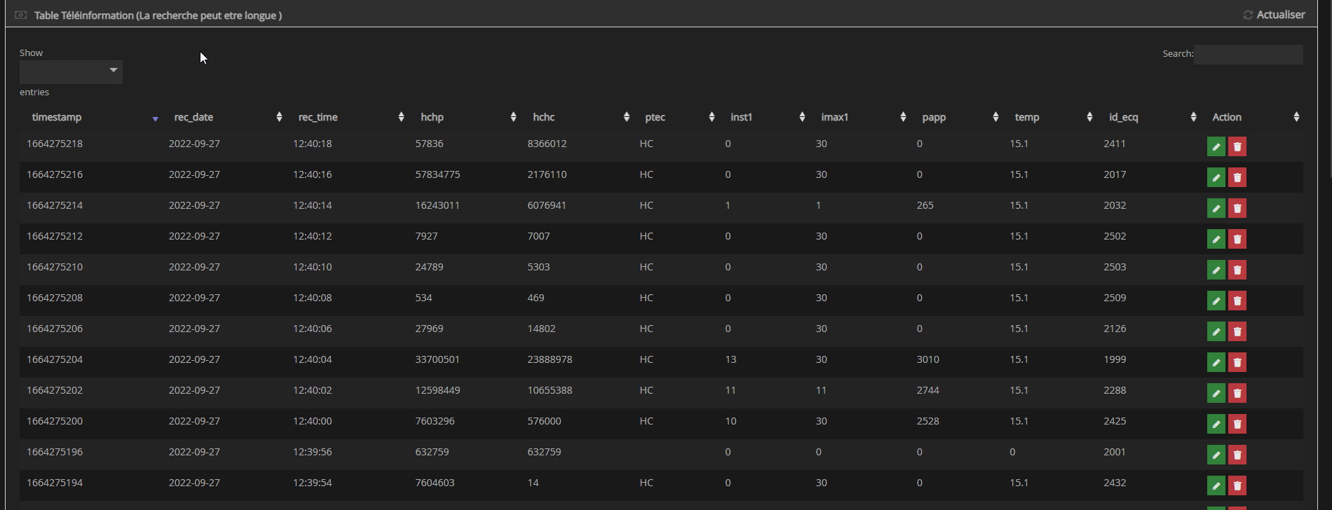

Il faudrait voir les données enregistrées dans teleinfo et jour pour voir si c’est cohérent avec ton test.
J’ai supprimé les anciennes données pour partir à neuf
dans la conf du plugin, on peut choisir si ce sont des Kwh ou des wh, pourquoi passer sur des wh si la donnée de la conso jour de linky est en kwh ?
je suis a distance, ca rame trop pour afficher les données, je les mettrais ce soir

Parce quew comme je le disais il fût un temps (et c’est peut-être encore le cas mais je ne me souviens plus) ce paramètre était buggé et n’était pas correctement traité par le code ensuite.
@superbricolo nous dira j’espère s’il avait corrigé
ok, merci, je vais attendre d’être chez moi pour pouvoir afficher les données et je ferais le test

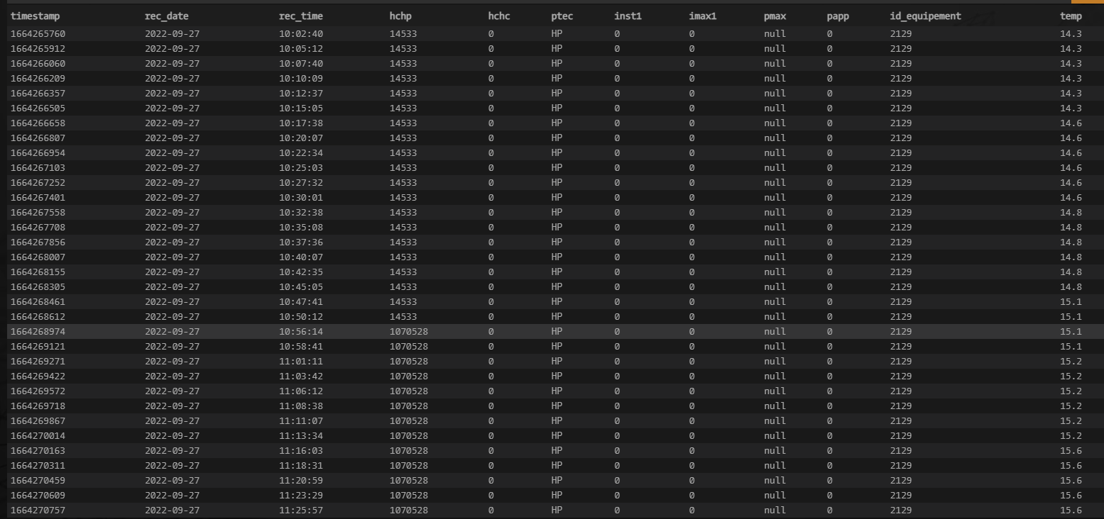

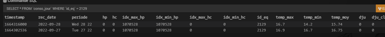

EDIT : je suis passé par l’accès SGBD pour avoir les infos
c’est bizarre ce matin l’index était à 1070,528, il se met à jour à minuit
là j’ai remis l’index à 0
je vais vider la table pour cet équipement
on verra bien dans les jours à venir
a moins que vous voyez un autre prb à corriger ?

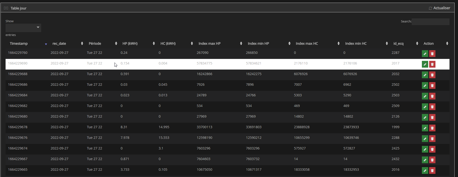

C’est écart sur la journée conduit à mesurer une grosse consommation puisque l’on prend l’écart entre le min et le max de la journée pour calculer la conso du jour
J’ai pas un grosse consommation électrique
Je met l’index a jour a 0h0
A quelle heure le plugin fait son contrôle ?
Car l’index ne change qu’une fois, c’est peut être cela qui lui pose souci, il n’y a peut être pas de min et de max lors son son contrôle ?
Il synchronise toutes les 3h et aussi à minuit. Il est possible d’avoir une fréquence plus élevé en modifiant dans la crontable. Le min et le max est pris sur la journée dans la table conso_teleinfo
Tu peux faire une requête pour les avoir:
select min(hchp), max(hchp) from conso_teleinfo where rec_date = '2022-09-27' and id_equipement = 2129
Si tu veux corriger une journée, tu peux aussi supprimer les données de le journée dans la table conso_teleinfo et corriger simplement tes données (1 ligne) dans conso_jour
Après, si tu ne t’en sort pas, je veux bien si tu m’ouvres accès sur ton Jeedom te mettre tout cela d’aplomb.
C’est gentil, merci

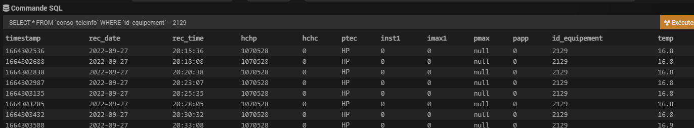

Dans un premier temps, j’ai vidé la table conso_teleinfo et conso_jour pour l’équipement en question
J’ai remis l’index a 0
On va voir si cela repart bien
depuis le vidage, j’ai ca dans teleinfo

1664294879 2022-09-27 18:07:59 1070528 0 HP 0 0 null 0 2129 16.7
1664295028 2022-09-27 18:10:28 1070528 0 HP 0 0 null 0 2129 16.7
1664295177 2022-09-27 18:12:57 1070528 0 HP 0 0 null 0 2129 16.7
1664295329 2022-09-27 18:15:29 1070528 0 HP 0 0 null 0 2129 16.7
1664295484 2022-09-27 18:18:04 1070528 0 HP 0 0 null 0 2129 16.8
1664295634 2022-09-27 18:20:34 1070528 0 HP 0 0 null 0 2129 16.8
1664295783 2022-09-27 18:23:03 1070528 0 HP 0 0 null 0 2129 16.8
1664295931 2022-09-27 18:25:31 1070528 0 HP 0 0 null 0 2129 16.8
1664296080 2022-09-27 18:28:00 1070528 0 HP 0 0 null 0 2129 16.8
1664296231 2022-09-27 18:30:31 1070528 0 HP 0 0 null 0 2129 16.8
1664296382 2022-09-27 18:33:02 1070528 0 HP 0 0 null 0 2129 16.8
1664296532 2022-09-27 18:35:32 1070528 0 HP 0 0 null 0 2129 16.8
1664296683 2022-09-27 18:38:03 1070528 0 HP 0 0 null 0 2129 16.8
1664296831 2022-09-27 18:40:31 1070528 0 HP 0 0 null 0 2129 16.8
1664296982 2022-09-27 18:43:02 1070528 0 HP 0 0 null 0 2129 16.8
1664297130 2022-09-27 18:45:30 1070528 0 HP 0 0 null 0 2129 16.8
1664297286 2022-09-27 18:48:06 1070528 0 HP 0 0 null 0 2129 16.7
1664297439 2022-09-27 18:50:39 1070528 0 HP 0 0 null 0 2129 16.7
1664297593 2022-09-27 18:53:13 1070528 0 HP 0 0 null 0 2129 16.7
1664297745 2022-09-27 18:55:45 1070528 0 HP 0 0 null 0 2129 16.7
1664297896 2022-09-27 18:58:16 1070528 0 HP 0 0 null 0 2129 16.7
1664298044 2022-09-27 19:00:44 1070528 0 HP 0 0 null 0 2129 16.6
1664298195 2022-09-27 19:03:15 1070528 0 HP 0 0 null 0 2129 16.6
1664298342 2022-09-27 19:05:42 1070528 0 HP 0 0 null 0 2129 16.6
1664298492 2022-09-27 19:08:12 1070528 0 HP 0 0 null 0 2129 16.6
1664298641 2022-09-27 19:10:41 1070528 0 HP 0 0 null 0 2129 16.6
1664298791 2022-09-27 19:13:11 1070528 0 HP 0 0 null 0 2129 16.6
1664298938 2022-09-27 19:15:38 1070528 0 HP 0 0 null 0 2129 16.6
1664299090 2022-09-27 19:18:10 1070528 0 HP 0 0 null 0 2129 16.7
1664299236 2022-09-27 19:20:36 1070528 0 HP 0 0 null 0 2129 16.7
1664299384 2022-09-27 19:23:04 1070528 0 HP 0 0 null 0 2129 16.7
1664299532 2022-09-27 19:25:32 1070528 0 HP 0 0 null 0 2129 16.7
1664299683 2022-09-27 19:28:03 1070528 0 HP 0 0 null 0 2129 16.7
1664299832 2022-09-27 19:30:32 1070528 0 HP 0 0 null 0 2129 16.7
1664299985 2022-09-27 19:33:05 1070528 0 HP 0 0 null 0 2129 16.7
1664300132 2022-09-27 19:35:32 1070528 0 HP 0 0 null 0 2129 16.7
1664300281 2022-09-27 19:38:01 1070528 0 HP 0 0 null 0 2129 16.7
1664300431 2022-09-27 19:40:31 1070528 0 HP 0 0 null 0 2129 16.7
1664300581 2022-09-27 19:43:01 1070528 0 HP 0 0 null 0 2129 16.7
1664300729 2022-09-27 19:45:29 1070528 0 HP 0 0 null 0 2129 16.7
1664300883 2022-09-27 19:48:03 1070528 0 HP 0 0 null 0 2129 16.8
1664301031 2022-09-27 19:50:31 1070528 0 HP 0 0 null 0 2129 16.8
je sais pas a quoi correspond le 1070528, sachant que pour le moment l’index est à 0
est normal d’avoir autant de lignes, sachant que l’index ne va évoluer qu’une fois dans la journée ?
il faudrait peut être une case particulière pour gérer ce cas d’usage d’un index journalier ?
C’est tout bon. Comme tu as coché la case FGD212, le plugin gère tout seul son index par différence. L’avantage de ce mode est que si l’index réel devient inférieur à la valeur précédente, tu n’auras pas de pic de consommation.
C’est vrai que cela fait beaucoup de ligne pour ce cas particulier. Le plugin n’est pas prévu pour ce fonctionnement à la base. Et ce n’est pas forcément si simple de prendre la bonne mesure, et d’éliminer toutes les autres. Mais c’est pas grave puisque chaque jour les données sont basculés dans la table conso_jour avec une info par jour. La table conso_teleinfo, ne sert que pour le suivi de puissance au fil de l’eau sinon.
Et comme il y a un mode d’épuration automatique que tu peux activer, cela n’a pas beaucoup de conséquence
ok je comprends
je laisse en surveillance pour voir si tout remonte bien
actuellement
l’index est passé cette nuit a 4.95, avec ma conso de la veille
Conso_jour
Conso_teleinfo
je n’ai que des lignes comme ca
En regardant en arrière sur le post, je vois que tu as mis une valeur max entre 2 mesures : 1000 Wh. Je pense que tu consommes un peu plus que 1 kWh par jour. Je pense donc que ta remontée de cette nuit a été ignorée
Ok je passe à 20000, Merci

Bonjour à tous
Actuellement l’index s’incrémente bien
il me semble que cotés plugin, c’est tout bon
merci pour votre aide
