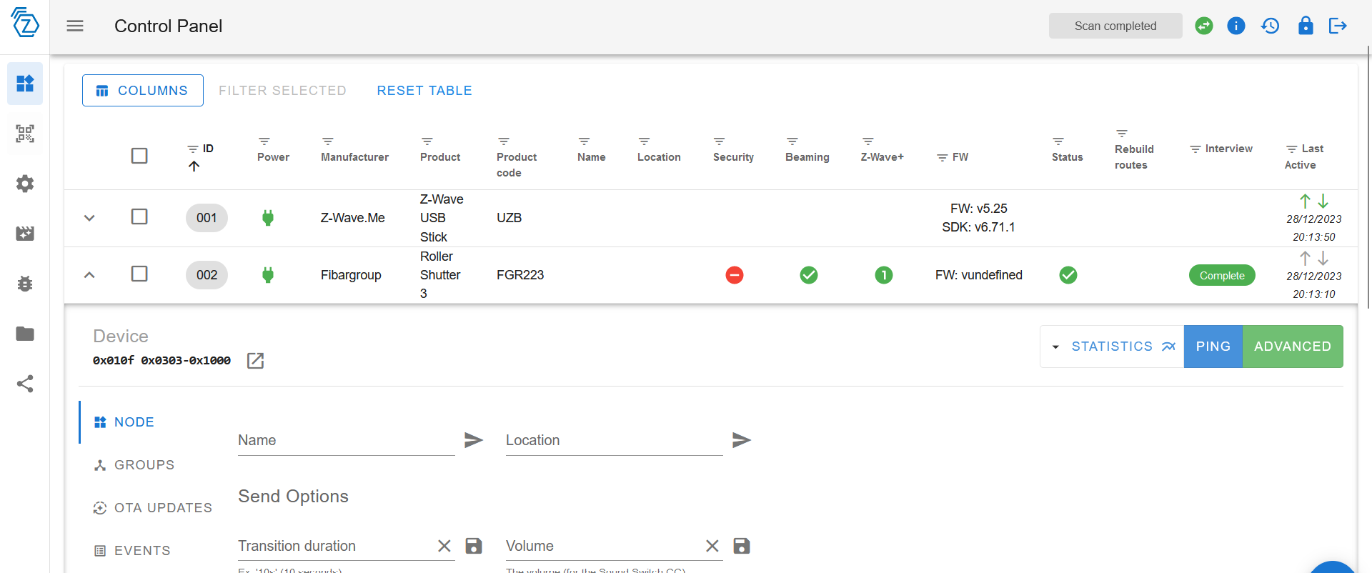

J’ai un module Z-WAVE FGS-223 pour piloter un VR.
J’ai bien compris que avec Debian 11, on doit desormais utiliser le plugin z-wave js.
Je l’ai installé, et j’ai configuré MQTT Manager pour se connecter à un broker jmqtt, la communication semble ok, tous les démons sont au vert.

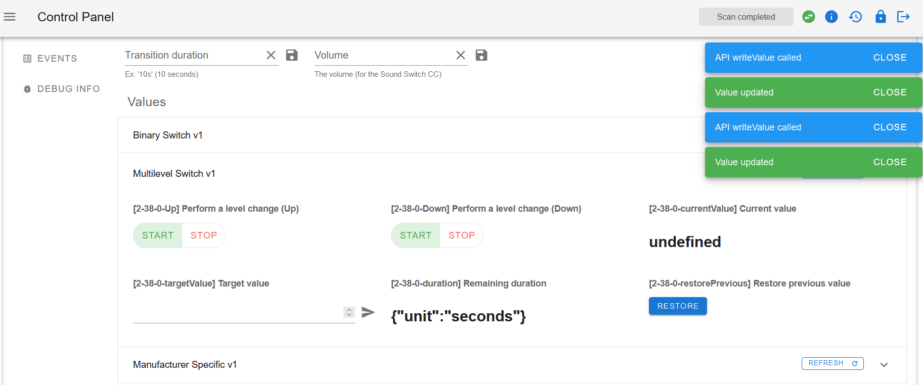

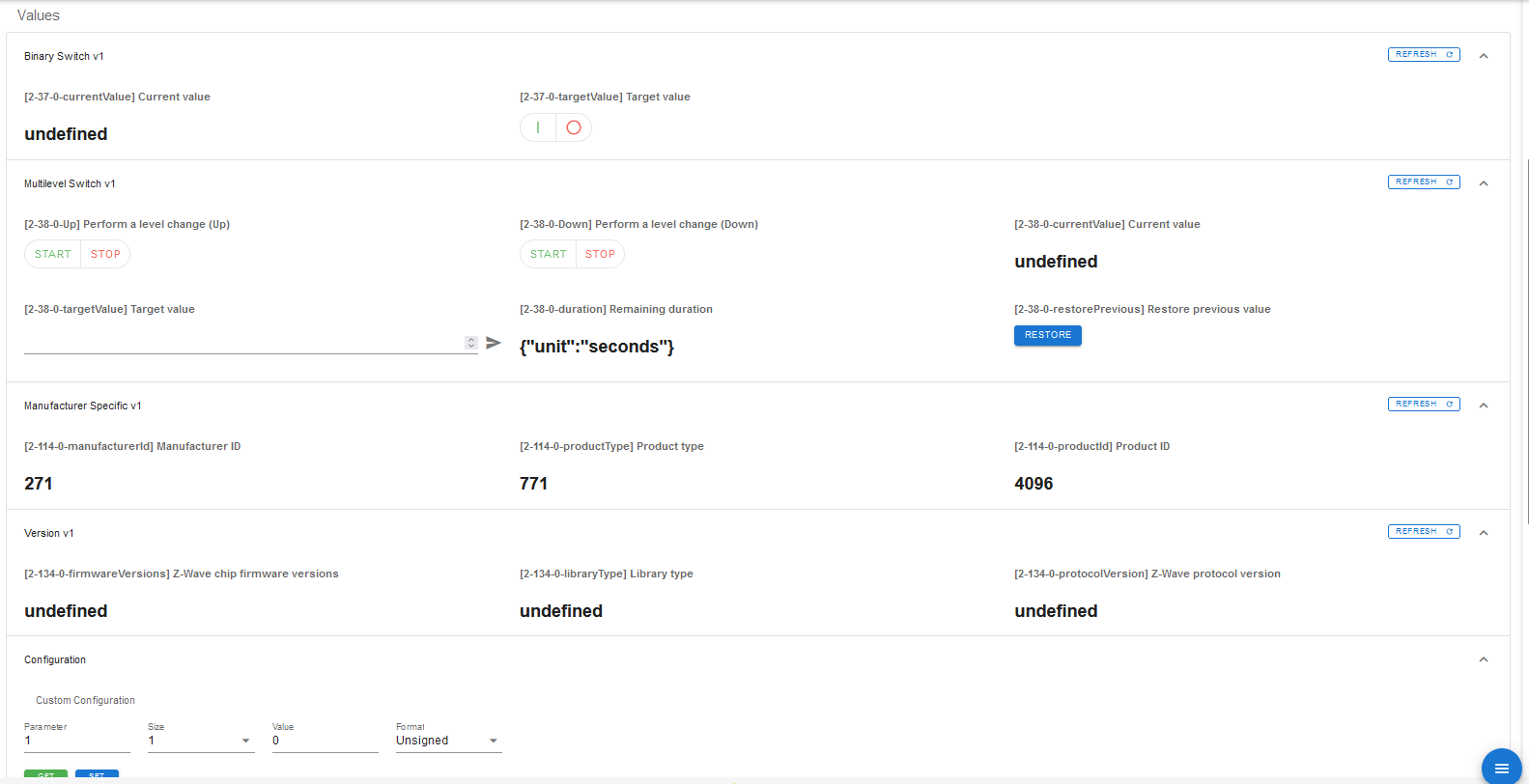

Ma clé et mon FGS-223 remontent bien dans z-wave js, mais impossible de les piloter, il n’y aucune réaction. J’ai lu des dizaines de posts et malgré tout je n’arrive pas à m’en sortir, donc je viens solliciter votre aide
L’équipement semble bien connecté, mais aucune des commandes ne fonctionne.

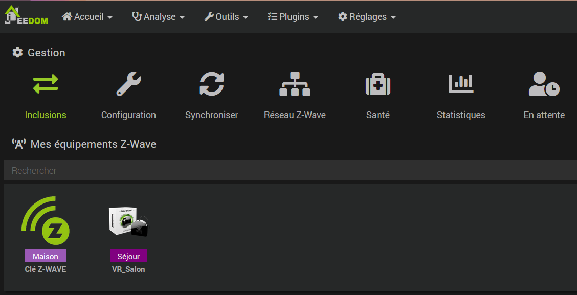

Voici quelques captures :

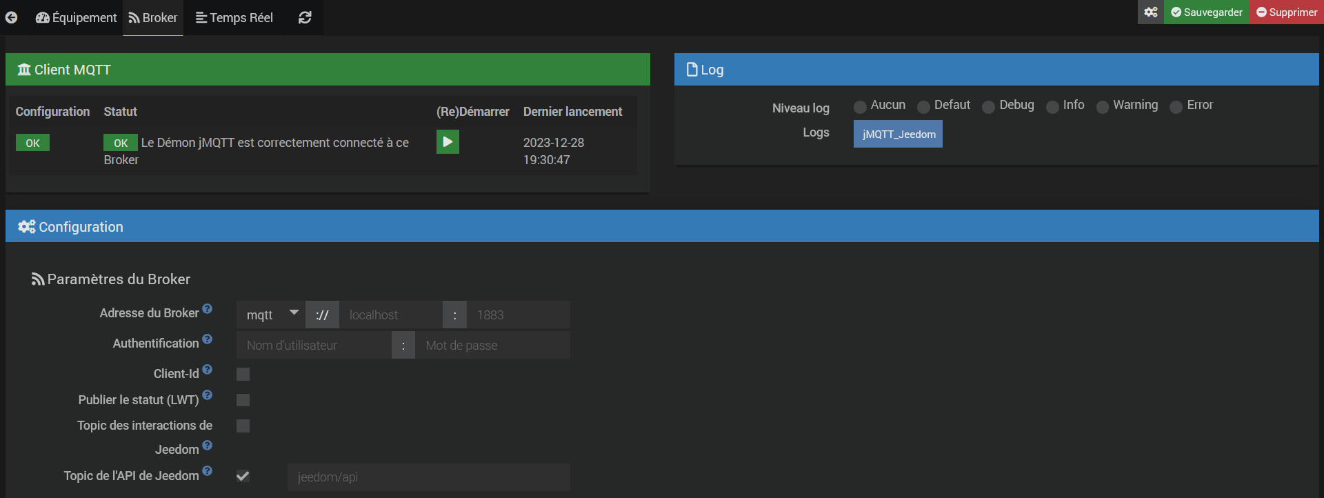

Broker jmqtt

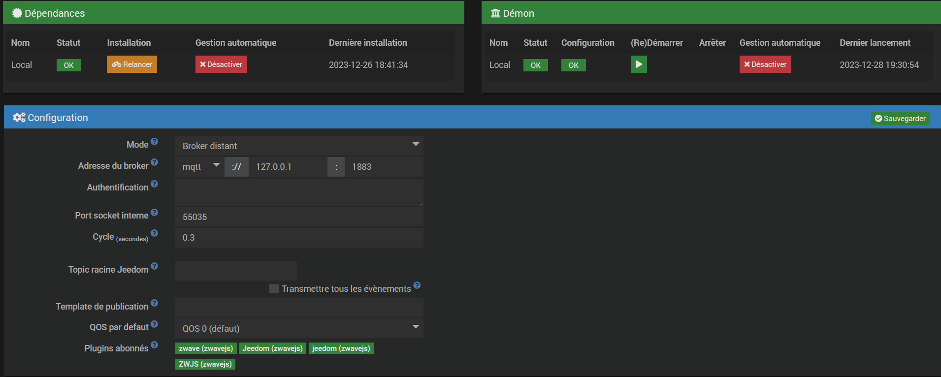

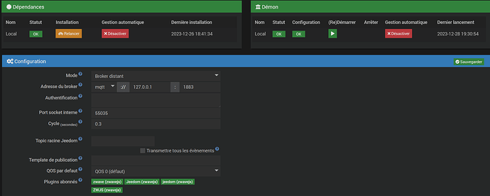

Mqtt Manager

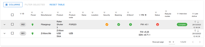

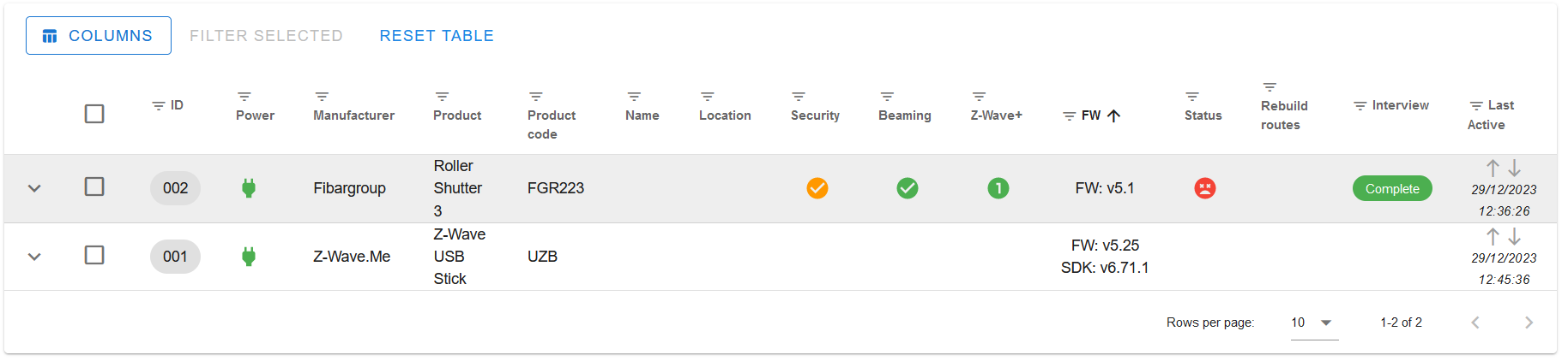

Z-Wave JS

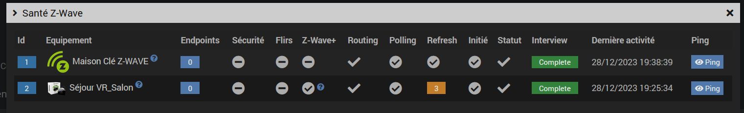

Santé Z-Wave JS
