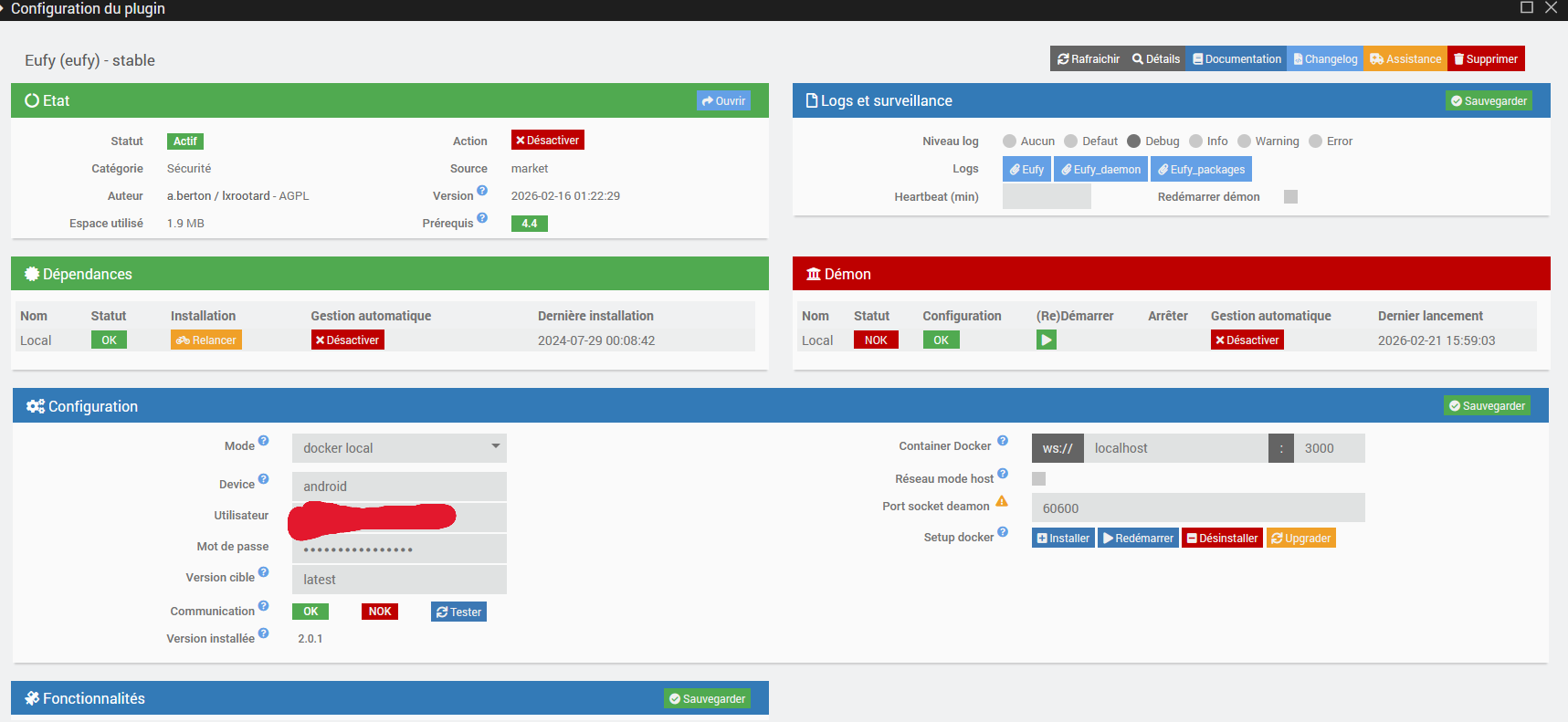

Suite maj plus rien fonctionne
Je viens vers vous car je sèche complètement avec le plugin Eufy (Docker) sur Jeedom, et malgré pas mal de tests je n’arrive pas à retrouver un fonctionnement normal.
Tout marchait correctement auparavant, mais depuis les dernières mises à jour, le démon Eufy devient instable et finit par tomber, alors que tout fonctionne parfaitement dans l’application Eufy officielle.
Mon installation
  • Jeedom à jour (Debian + Docker OK)
  • Plugin Eufy basé sur eufy-security-ws
  • HomeBase 2
  • Docker à jour (arm64)
  • L’application mobile Eufy fonctionne sans aucun souci (caméras, notifications, live…)
Ce que j’ai déjà essayé
  • Désinstaller / réinstaller le plugin et le container Docker
  • Passer le réseau Docker en mode host
  • Downgrade de eufy-security-ws en version 1.9.7
  • Réinstallation propre des dépendances npm
  • Passage de la HomeBase du Wi-Fi à l’Ethernet
  • Redémarrages complets (Jeedom, Docker, HomeBase)
  • Vérification DNS / réseau (tout est OK)
  • Aucune mise à jour firmware disponible pour la HomeBase
Le problème
Dans les logs, j’ai toujours la même erreur qui revient en boucle sur une HomeBase :
[p2p] All address lookup tentatives failed
[http] Timeout connecting to station
Cette station finit par faire tomber tout le service :
  • pertes de heartbeat
  • fermeture de la connexion push
  • démon NOK côté Jeedom
Même en Ethernet et même avec l’ancienne version du plugin, le comportement est exactement le même.
Ce qui me surprend
  • La HomeBase concernée fonctionne parfaitement dans l’app Eufy
  • Le réseau est stable
  • D’autres stations arrivent parfois à se connecter
  • On dirait vraiment un souci de P2P / compatibilité côté plugin ou lib, pas un problème réseau classique
Mes questions
  • Est-ce que certains ont rencontré ce genre de souci récemment avec une HomeBase 2 ?
  • Est-ce un bug connu suite à une mise à jour Eufy ?
  • Y a-t-il une manipulation recommandée pour “réinitialiser” le lien côté plugin (cache, token…) sans tout supprimer ?
  • Faut-il simplement attendre une mise à jour corrective ?
Merci d’avance à ceux qui prendront le temps de lire et de répondre.
Je peux bien sûr fournir plus de logs si besoin.

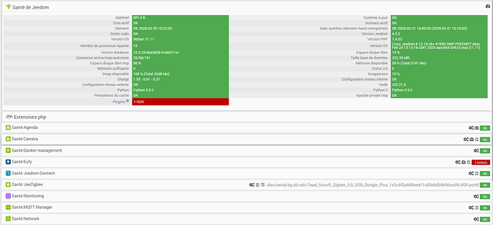

Page santé Jeedom? Logs?
voici log et santé :

mise à jour du plugin récement et dépendance de 2024 …?
peut etre commencer par cela
ok je relance installation des dépendances
parfait c etait bien ca , donc a chaque maj du plugin bien pensé a relance les dependances !
merci a toi @RGLD
