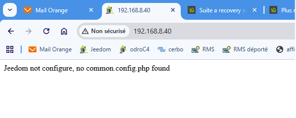

donc après plusieurs essai j’ai décidé de lancer un recovery à partir d’une clé usb avec le recovery 4.4.20 du site. Mais quand je redémarre la box et que j’essaye d’y accédé ça affiche
Jeedom not configure, no common.config.php found

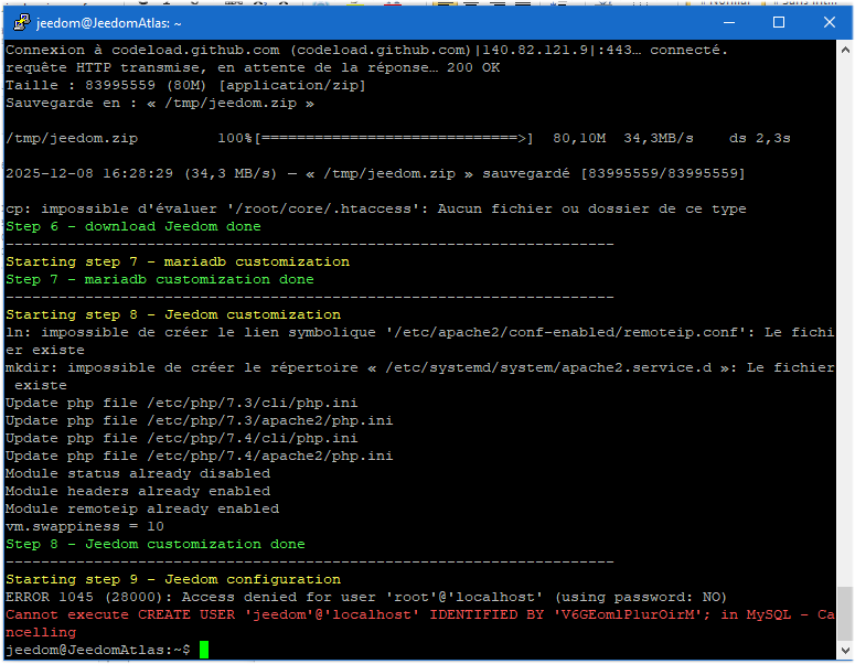

J’ai fait plusieurs essaye de recovery mais c’est toujours pareil, et dans putty idem apres réinstallation
toujours arrêt au step 9 je ne sais plus quoi faire

Donc pourquoi sur l’atlas quand j’ai lancé la marche arrière du patch , ça c’est bloqué au step 9, idem en faisant
wget https://raw.githubusercontent.com/jeedom/core/master/install/install.sh
chmod +x install.sh
sudo ./install.sh
grand mystère

d’après le message c’est le mot de passe root de mysql qui ne serait pas le bon…

normalement l’installation de jeedom créer bien le compte ‹ jeedom › pour mariadb ?
a tu essayé de lancer le script d’installation jeedom en root ?
ou soit le service de mariadb n’est pas démarré est du coup il peux pas créer le compte jeedom dans mariadb.
Pas sûr qu’il soit prévu que le script d’installation de Jeedom soit exécuté 2 fois.

tu penserais que le fait que je suis resté en SSH et d’avoir relancé une deuxième fois l’installation, voir plus avec
chmod +x install.sh
sudo ./install.sh
aurais pu créer ce problème ( step9 ) ?
Le script d’installation Jeedom ne doit en aucun cas être relancé après coup.

Pense tu aussi que suite a mon erreur d’avoir essayé a plusieurs reprise l’installation en SSH aurais aussi empêché l’installation de jeedom avec le lancement du nouveau recovery ?
car avec l’ancienne méthode du recovery ça à fonctionné
