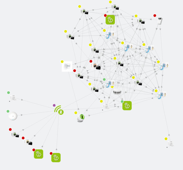

Sans certitudes du tout mais je pense qu’il y a un élément dans le réseau zwave qui bloque la première phase d’interview dans certains cas. Si tu te sens l’âme d’investiguer, pour ma part je tenterai de réinterviewer chaque nœud avec un réveil du module pour les nœuds sur piles puis, une fois que tous les modules sont bien découverts, de lancer un soin du réseau et de laisser tourner.
Pourquoi pas relancer une synchronisaton aussi après 1 heure par exemple histoire de voir comment ça réagit.
Ok, je vais faire cela
Le réinterview est en cours, … encore une dizaine
Le seul élément qui semble erratique est une télécommande Nodon qui me renvoi des statuts anarchique, elle se réveille 2 secondes et réapparait en zzz, les commande s’affiche puis 1 heure plus tard plus rien, message pile vide ? mais elle est encore à 67%
Je vais la dégager et retesterai si tout se stabilise un jour …
Je ferai un retour plus tard …
En attendnat merci à tous …

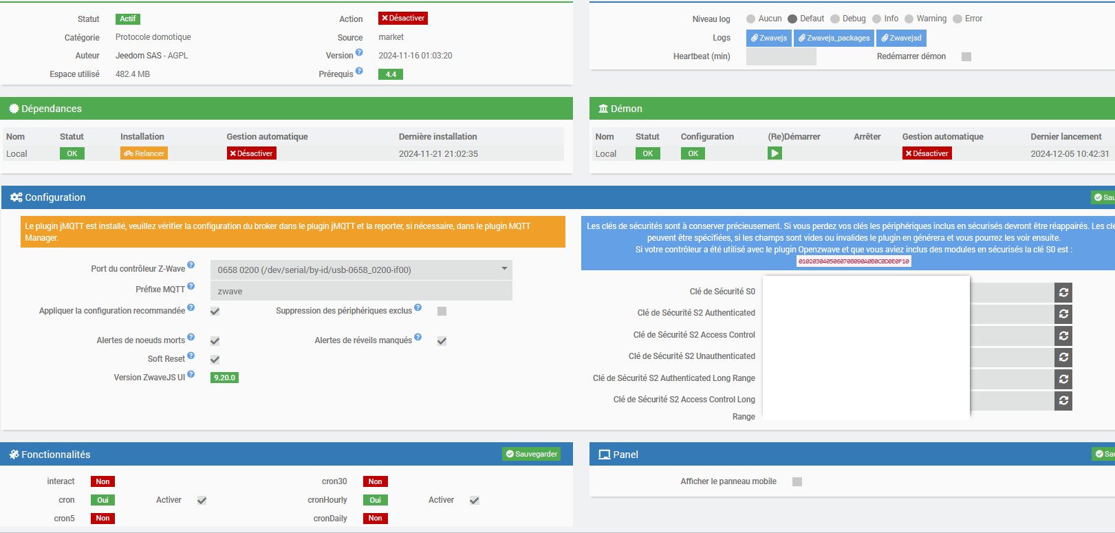

Je ne sais pas si on a eu le même pb, mais suite cette dernière maj (coïncidence??) j’ai eu aussi la perte du réseau zwave et protocolinfo sur tout les modules devenus dead. Mon port étant bien configuré en byId sur ma clé usb (aeotec gen 5).
Pour le relancé, pas trouvé d’autre solution que changer le port*, redémarrer le démon, attendre un peu et revenir sur le byId, redémarrer le démon et après pas mal de temps, réinterview des différents noeuds, progressivement c’est revenu à la ‹ normal › mais il m’a fallu la journée pour retrouver tout les modules. Et çà va demander encore qq jours pour que les routes se restabilisent.
*je n’ai pas testé de débrancher la clé 20-30min, çà aurait probablement suffit dans mon cas.

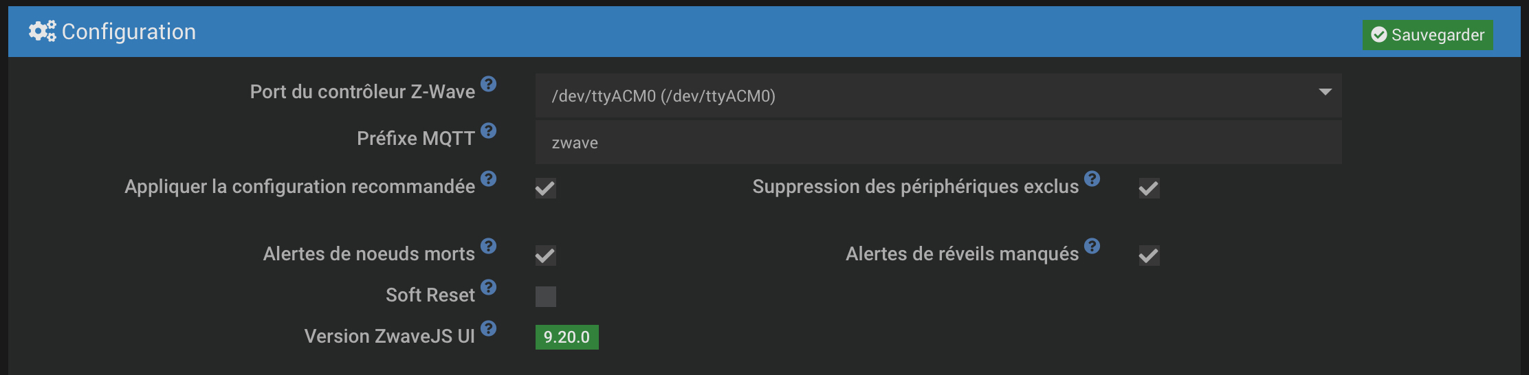

Moi je n’ai jamais eu de problème de mise à jour avec la clé aotec gen5 avec cette config si ça peu aider :
moi avec le port historique /dev/ttyACM0 lors du passage sous ZwaveJS ça dzconnait et il m’a fallut prendre le port byId (comme recommandé)
la dernière maj doit faire planter qq chose chez qq utilisateurs, sans que pour l’instant on puisse savoir vraiement quoi.
ceci dit ce n’est toujours pas fonctionnel, après qq heures les modules repassent en dead puis certain alive et ainsi de suite sans arrêt.
J’ai tout débranché 20 min et je relance. j’attends un peu que le réseau se redécouvre. a suivre…
