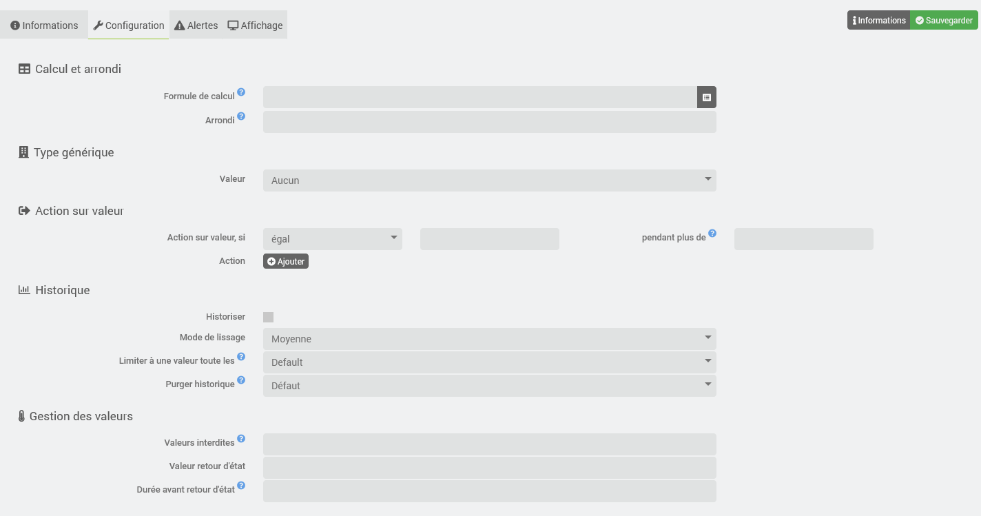

Suggestion : test dans la 'formule de calcul' que l'information n'est pas obsolete?
Mes excuses si la solution a deja ete postée, j’ai po trouvé :frowning:
J’utilise MQTT Manager pour des remontées d’info, tout va bien. Le souci c’est que le noeud emetteur est eteint le soir. A partir de ce moment l’info remontée ne vaut plus rien.
L’exemple parfait : status = true alors que le machin est off depuis 4 heures :slight_smile:
J’ai eu beau chercher, je n’ai rien trouve qui permettrait dans la commande (info) d’un noeud de dire quelque chose dans le style : if l’info date de plus de tant de temps (>X secondes ou minutes) alors valeur=Y. On pourrait imaginer un (last_comm>120)? 0:#value#
Si quelqu’un a une soluce qui fonctionne, si possible evitant de passer par du bricolage genre scenario par command_id qui teste le dernier push pour en faire un bidon qui force des valeurs, je prends.
Sinon, une suggestion pour le core ? Apres tout la valeur de l’information est primordiale et un test de validite fait sens :slight_smile:
Merci !

Je fais la difference car en MQTT (le cas ici), le device va regulierement emettre sauf eteint. La logique ici est de dire : si le dernier record qui a produit cette valeur age> X, alors value=0 sinon #value#.
Le scenario, c’est bien sur une reponse mais c’est un canon pour tirer une mouche a mon sens.
Il ne me parait pas incongru d’avoir quelques fonctions ultra simples dans la formule de calcul pour un test de base. ping serait deplace c’est du scenario oui.
Par contre, une simple commande qui calcule naturellement l’age de la valeur, ca fait sens me semble t-il, tout en etant simple…
Autre solution mais plus disons audacieuse : permettre a une info de noeud de lancer une simple expression et alors ca ouvre un champ des possibles infini :slight_smile:
On pourrait imaginer : action a chaque appel de la valeur et un champ à la “testeur d’expression” qui d’une ligne va pondre la reponse qui peut changer la valeur :slight_smile:
Exemple : age(#value#) > 20?0:#value#

Si on passe par un virtuel, ca le fait.
C’est juste dommage de rajouter du travail et des noeuds pour resoudre le besoin:
J’ai donc des devices MQTT qui sont charges de recolter les retours.
Faute du test en question, via un virtuel, la valeur est alors pour que =0 si age >120 (secondes)
age(#[mqtt][objet][valeur][A]#)>120?0:#[mqtt][objet][valeur][A]#
Et ca satisfait le besoin tout de meme.
Juste qu’il faut créer un ou X virtuelS + commandeS par valeur MQTT qu’on va utiliser (status, puissance, peu importe)…
J’ai bien compris. Mais si ta commande est identique à son état précédent normalement elle ne va pas se mettre à jour car elle est déja dans l’état cible. Vérifie quand même que age() renvoi une valeur cohérente car ce n’est pas toujours le cas.
Ben c’est à tester (j’en ait fait des trucs tordus mais pas celui la) de voir si c’est mixable entre la formule de calcul pour implémenter ta commande et éventuellement la valeur de retour d’état pour que la formule de calcul soit réévaluée au bout d’un moment si le périphérique ne communique plus.
A tester je sais pas si ça peut marcher ou pas.
