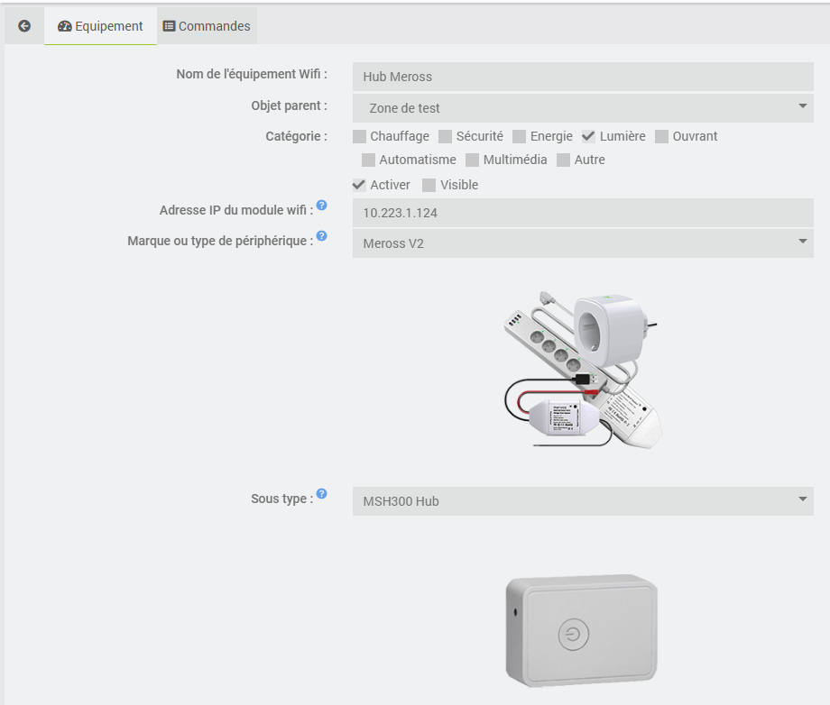

Le hub est bien déclaré en MSH300 :

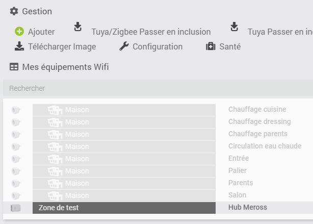

J’ai désactivé les autres périphériques :

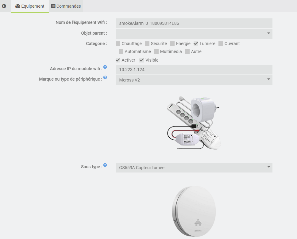

Quand je retourne dans le plugin, je vois qu’un nouvel équipement a été créé :

et… ça m’a l’air parfait. Merci.
