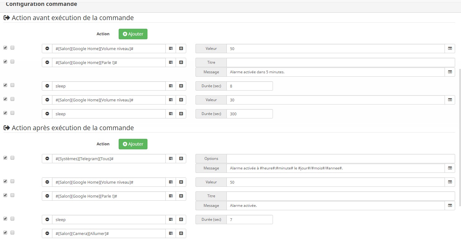

Voici les paramétrages :
J’aimerai bien rajouter au tout début une variable qui dit si Variable=1 et tu arrêtes tout en envoyant un message, un capteur est activée par exemple et tout le reste est géré par des scénarios.
