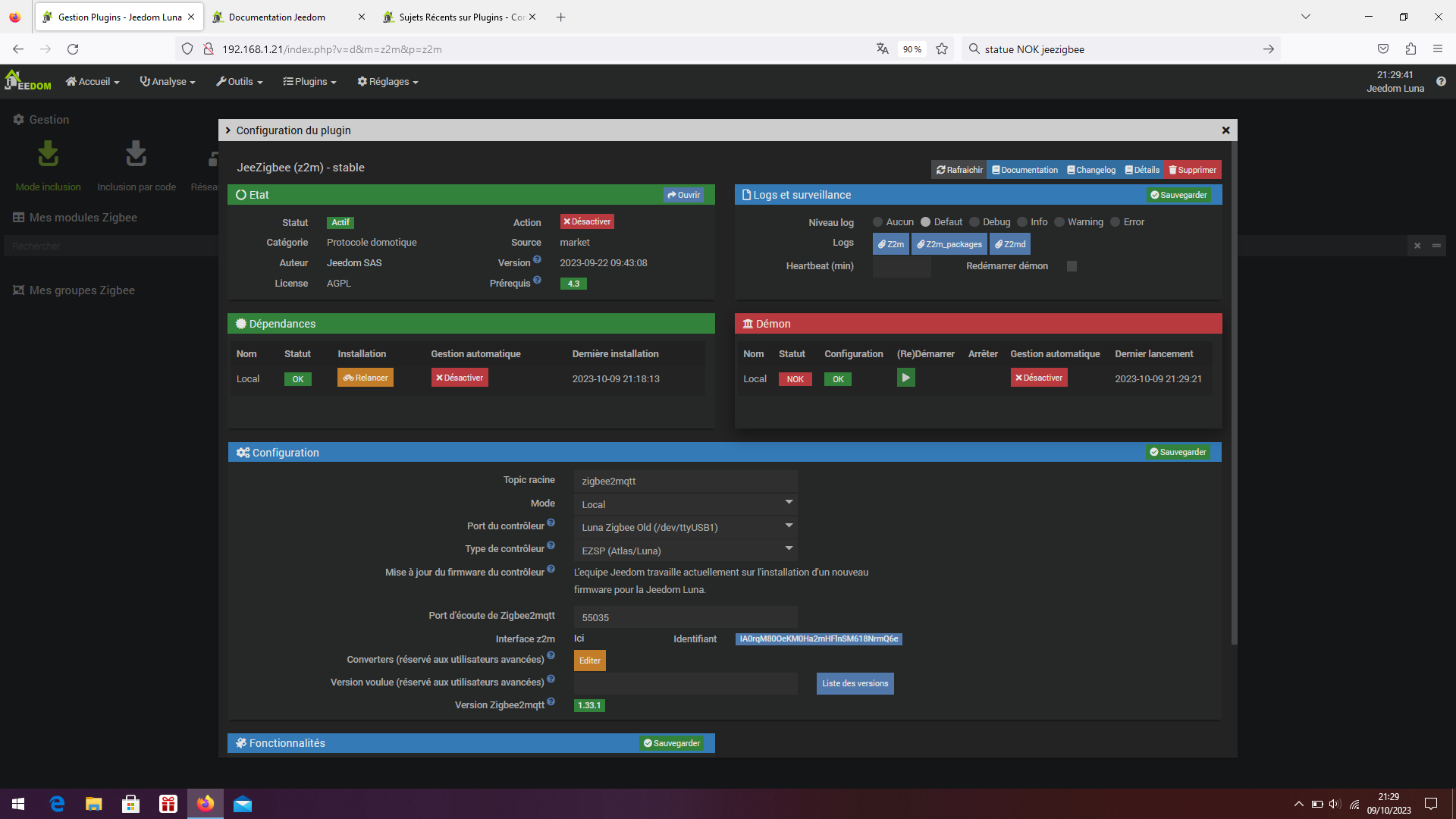

Bonjour ,
j essai d’installer le plugin "jeezigbee " , j ai bien installé le plugin MQTT Manager , tout me semble ok , démon ok
Par contre dans le plugin jeezigbee , le démon passe de OK à NOK au bout de 30 secondes
Ensuite le mode inclusion ne dure que 30 secondes et non 3 min
Pour information j ai une box LUNA
Merci pour votre aide

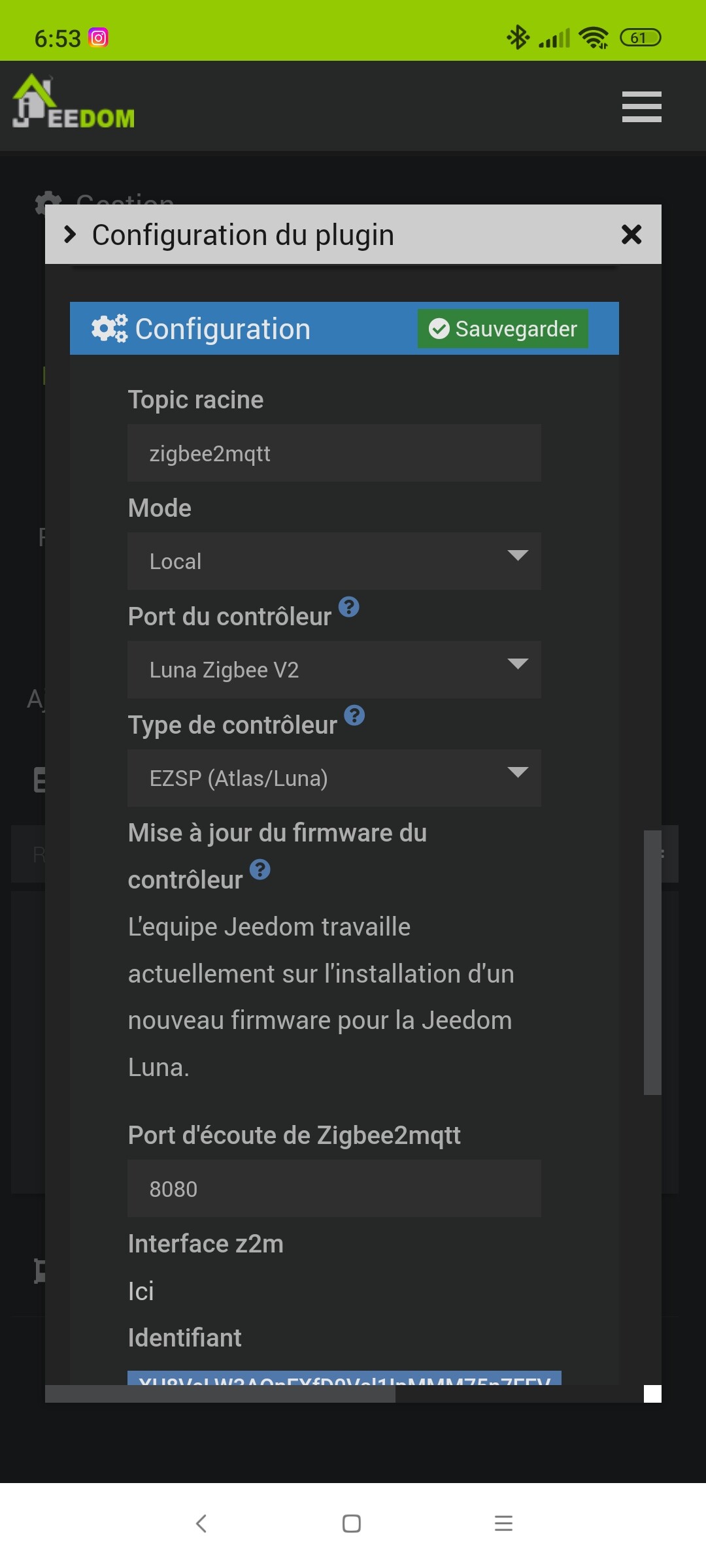

bonjour , Effectivement petit problème de port mais pas que lol.
j ai désinstallé et réinstallé Jeezigbee et MQTT manager.
et j ai modifié le port et type de contrôleur et le aussi le port d écoute que j avais du modifier la première fois :face_with_monocle:.
Dans MQTT Manager,ne pas mettre installer mosquito
Ci-dessous la configuration pour ceux qui on une BOXLuna.
Merci pour ton aide Baggi_166
