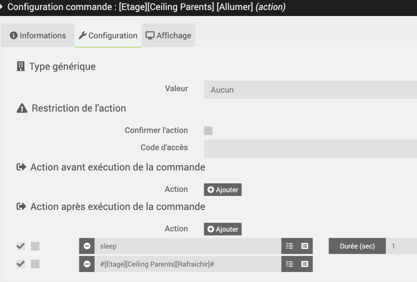

bon je me réponds à moi-même.
j’ai ajouté une commande à exécuter par le plugin après le Allumer et après le Eteindre.
(ci-dessous l’exemple de la commande Allumer)
c’est pas particulièrement beau, mais ça contourne le problème.
(ce qui est beau c’est que jeedom permette de le faire, bien entendu)
