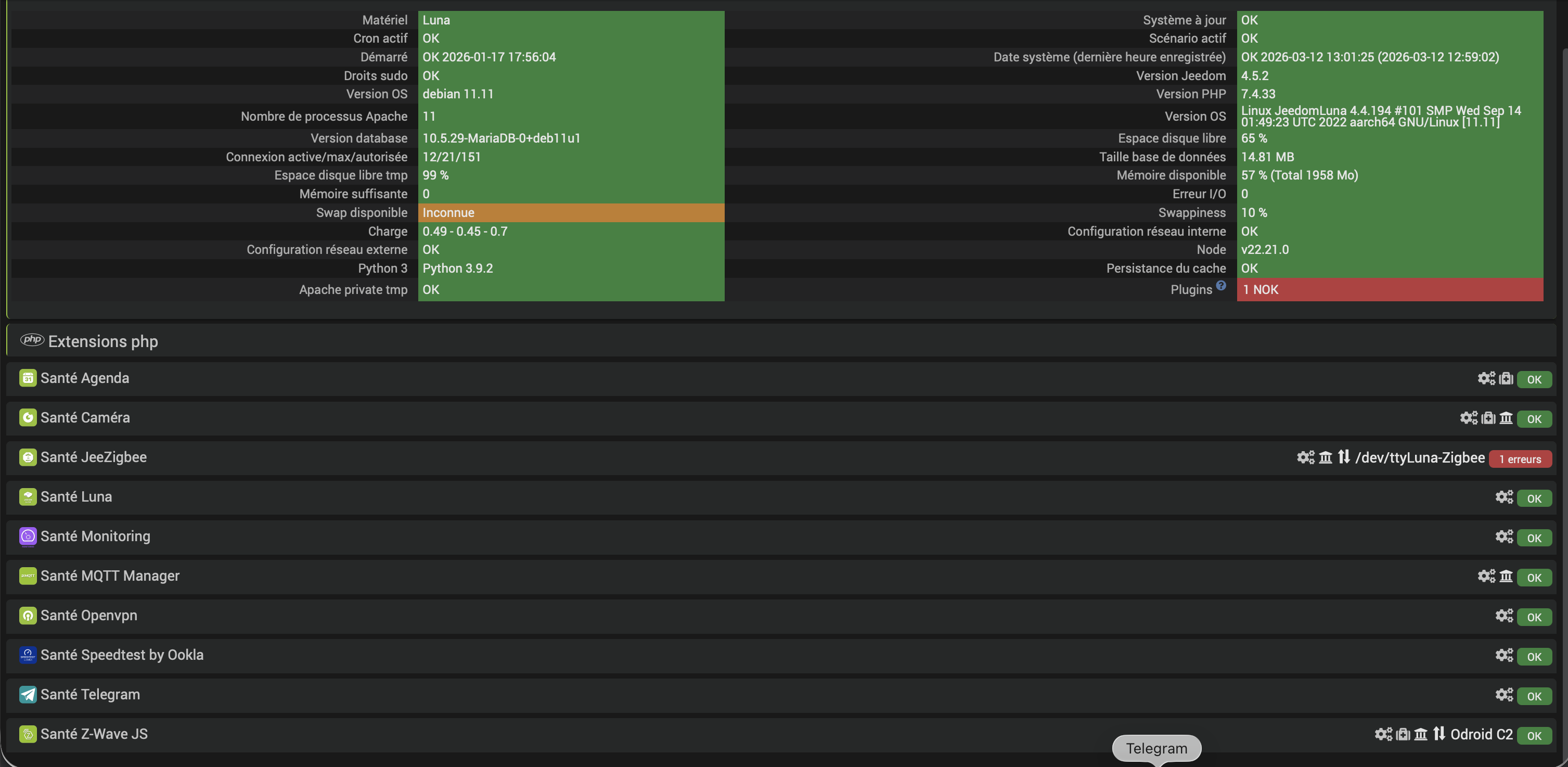

Statut du démon toujours NOK après la dernière mise à jour du 12.3

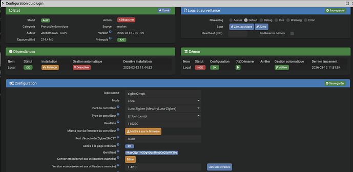

Après la mise à jour du plugin z2m sur une Luna en v4.5.2 (entièrement à jour), pas moyen de faire passer le statut du démon en vert. Je l’utilise pour accéder à un seul détecteur de gaz Heiman HS1CG installé en février dernier sans trop de problème avec un type de contrôleur Ember et sans indication de baudrate. Comme c’est ma première expérience avec ce plugin, je tâtonne et suis un peu perdu. J’ai bien tenté de fixer la baudrate à 155200 comme recommandé sur ce fil, sans succès. Sans succès également avec un type de contrôleur EZSP. Bien entendu, relance des dépendances après chaque modification. N’ayant aucune connaissance en la matière, j’hésite à modifier la version voulue du zigbee2mqtt actuellement en v1.4.2
D’avance merci pour votre aide !

Ember et zigbee2mqtt 1.42.0, je suis pas sur que cela fonctionne et je vois pas votre intérêt. Une raison pour rester sur cette version?
@Tonio16 Comme dit, je débute et je tâtonne… pour moi aucun intérêt à conserver cette version… que me recommandez-vous ? la dernière 2.9.1 ?
@lperenna : noté mais l’équipement fonctionnait parfaitement tout récemment… J’ai aussi fait une vérification des packages systèmes : RAS
Perso j’installe la dernière version une semaine ou 15 jours après sa sortie. Pas forcément utile en soit.
Mais dans votre cas, la 1.42.0 est trop ancienne, cela risque d’être gênant.
Avec la version zigbee2mqtt 2.9.0, le statut est redevenu vert !
Merci infiniment @Tonio16 … Je vais pouvoir détecter toute fuite de gaz dès maintenant … Au prix où il va passer sous peu, y a pas de petites économies !! :joy:
