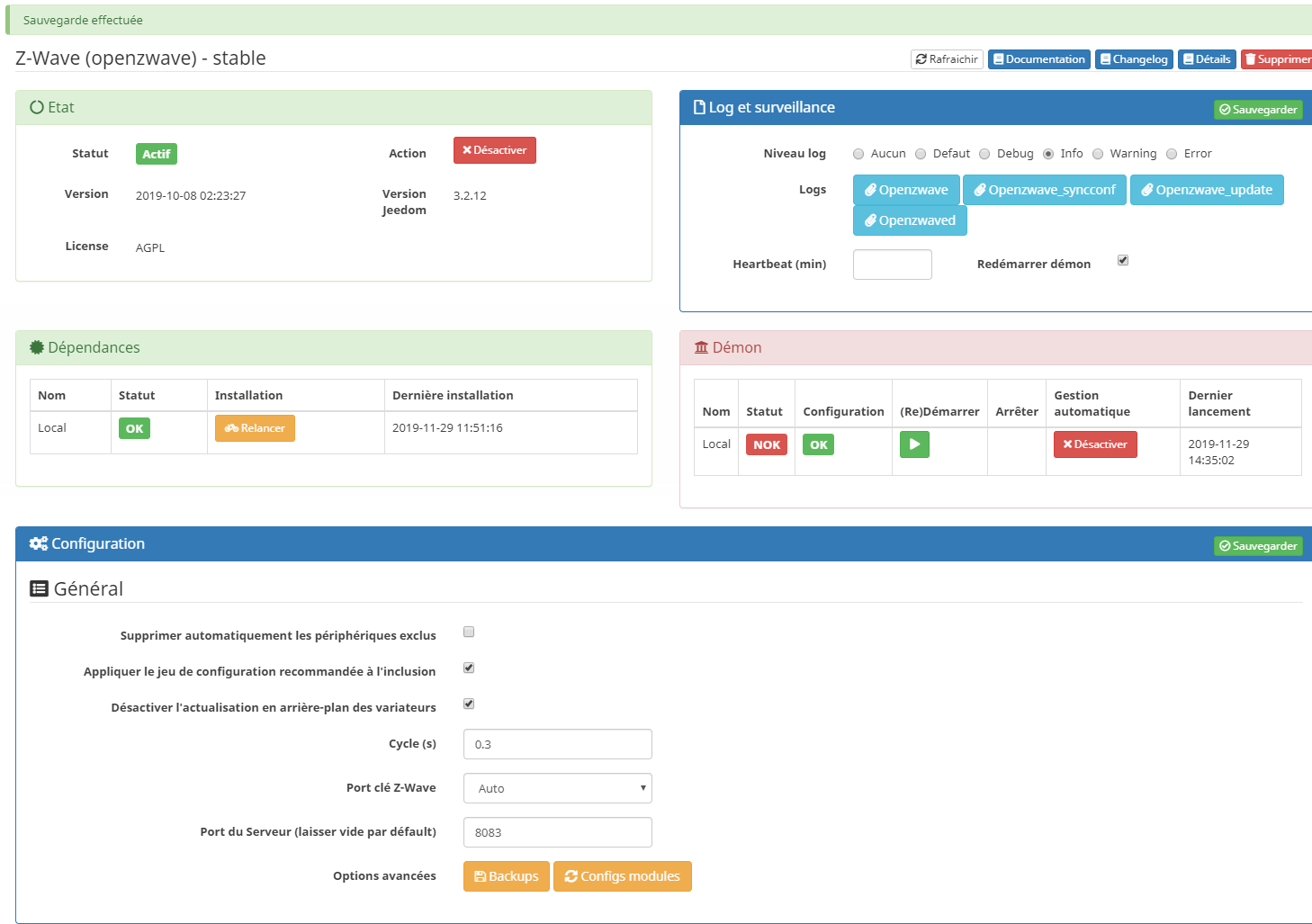

Mon problème c’est lorsque j’ai installé le plugin Z-WAVE, le statut du Démon est NOK.
J’ai relancé les dépendances et c’est ok.

[2019-11-29 14:30:34][ERROR] : Impossible de lancer le démon openzwave, relancer le démon en debug et vérifiez la log
[2019-11-29 14:35:02][ERROR] : Attention je pense qu’il y a un soucis avec le démon que j’ai relancé plus de 3 fois consecutivement
[2019-11-29 14:35:03][INFO] : Lancement démon openzwave : /usr/bin/python /var/www/html/plugins/openzwave/core/class/…/…/resources/openzwaved/openzwaved.py --device auto --loglevel info --port 8083 --config_folder /var/www/html/plugins/openzwave/core/class/…/…/resources/openzwaved/config --data_folder /var/www/html/plugins/openzwave/core/class/…/…/data --callback http://127.0.0.1:80/443/plugins/openzwave/core/php/jeeZwave.php --apikey bJHVBiPstr9CY4CBbC612aXsRmZDxk0y --suppressRefresh 1 --cycle 0.3 --pid /tmp/jeedom/openzwave/deamon.pid

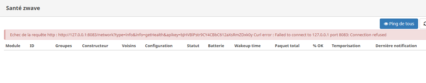

Le log dit : « Please check your network configuration page » et « Network communication issues. Please fixe your Jeedom network configuration. »
As-tu été voir la page santé pour voir si la configuration réseau Jeedom est OK ?
Si elle ne l’est pas comme le sous entend ce log tu as la source du souci !
Effectivement, j’ai oublié d’inclure le message d’erreur dans santé.

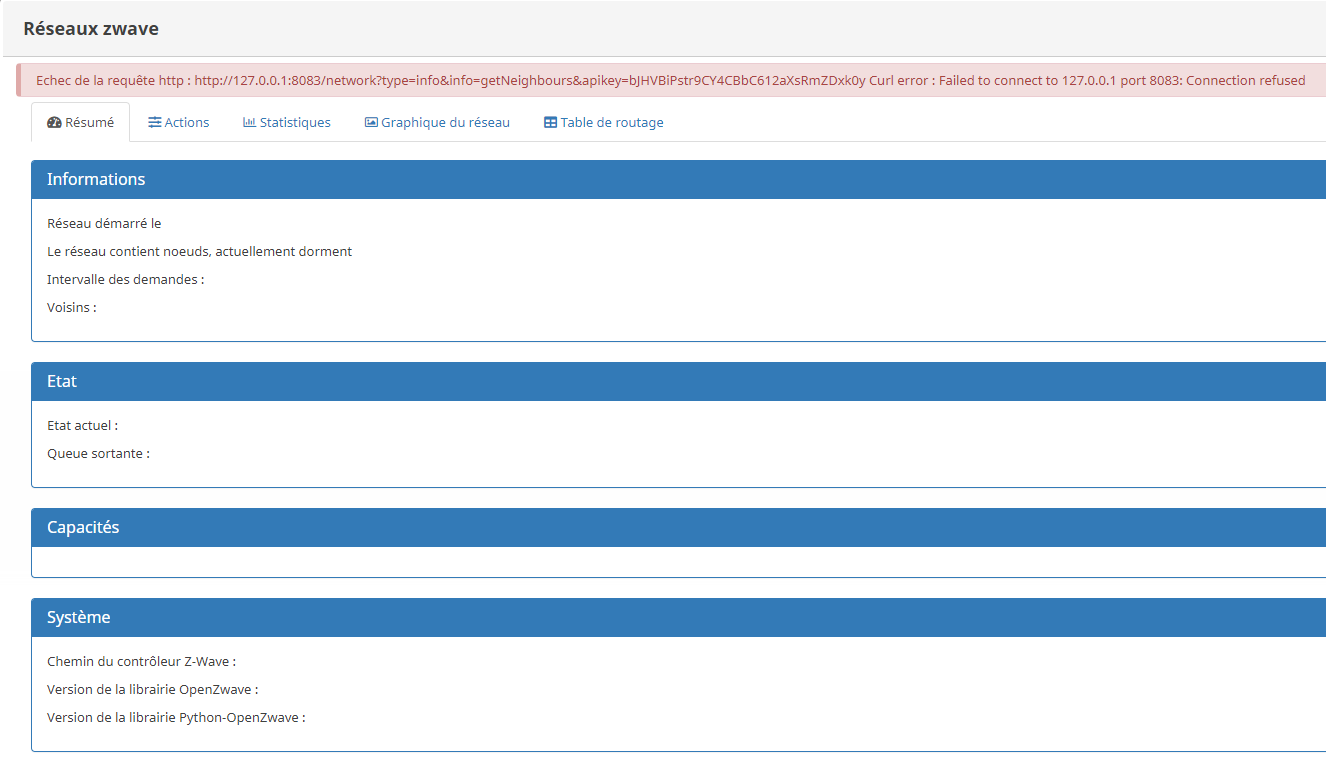

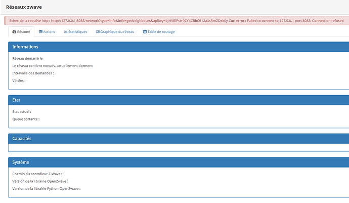

Echec de la requête http : http://127.0.0.1:8083/network?type=info&info=getHealth&apikey=bJHVBiPstr9CY4CBbC612aXsRmZDxk0y Curl error : Failed to connect to 127.0.0.1 port 8083: Connection refused
→ c’est sûrement simple, une histoire d’IP, de port, ou de redirection… mais je ne vois pas l’évidence :frowning:
Non, ceci est la conséquence: 127.0.0.1:8083 c’est le port (sur ip local) sur lequel le démon écoute les appels venant du plugin.
Et c’est logique que cela échoue puisque le démon ne tourne pas.
Vérifie ce que dis la configuration réseau de la page santé.
Choisis aussi le « port clé zwave » en manuel au lieu de auto dans la config du plugin (« odroid C2 » de mémoire pour les smart)
Oui, effectivement la conséquence est logique.

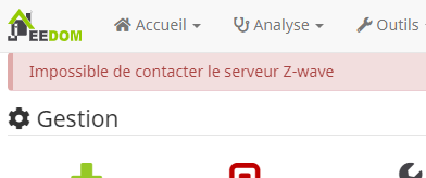

Il n’y a rien dans la page santé ou réseau Z-Wave
