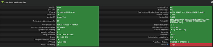

Statut démon NOK dns jeedom
depuis le remplacement de ma box le statut du démon est NOK, pourtant ça fonctionne en interne et depuis l’extérieur.
je suis sous les DNS de jeedom, je ne vois rien dans les logs, une idée ?

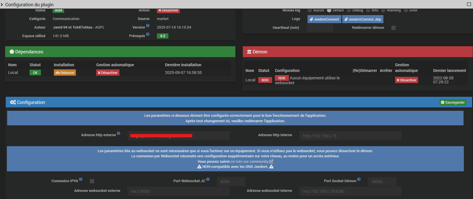

Le daemon n’est utile que si tu veux utiliser les websockets. Il est facultatif dans le cas contraire.
En externe avec les DNS jeedom il n’est pas préconisé
oui j’avais bien compris, mais avant le changement de box le statut était pourtant sur Ok, sur ma page santé ça me va pas qu’un plugins est en NOK :wink:

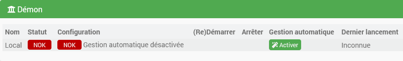

Pour ne pas être embêté, il faut désactiver la gestion automatique du daemon
Yes, merci
