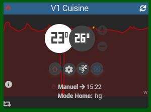

Avant la remise en chauffe de l’installation, je faisait un petit tour sur mon design et je me suis aperçu que le widget des vannes, qui comporte une petite icone dans le coin gauche du bandeau (que l’on peu voir sur cette copie issue de la documentation)
semble indiquer l’état de chauffe de la chaudière et pas l’état de chauffe du radiateur en question !

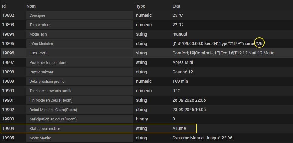

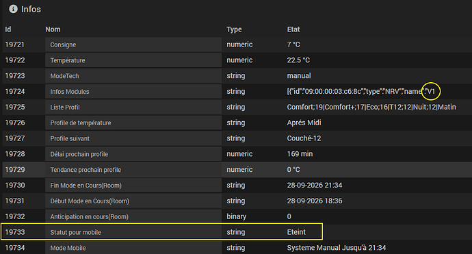

Pourtant, lorsque je regarde les données disponibles dans chaque vanne, je trouve une info “Statut pour mobile” qui est soit à “Allumé” soit à “Eteint” et qui indique bien l’état de la vanne en question.

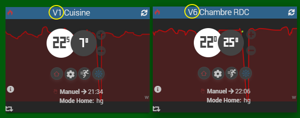

Tant que j’y suis, sur la documentation les icones bleu clair et rouge sont bien visibles, mais chez moi le rouge sur fond bleu est leger. Un bon jaune pour la chauffe aurait été plus visible.

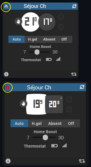

L’icone feu correspond à la chaudière.

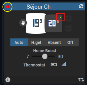

L’état de chauffe de la Piece est matérialisé par un point vert discret (quand c’est ON) >> “Statut pour mobile”.
l’intérêt de l’icone feu (Etat chaudière) se justifie lorsque les tuiles sont sur différends objets (dashboard)
Merci Limad pour ces précisions.
Effectivement le petit point vert est très discret. Je ne l’avais pas vu.
c’est voulu. Maintenant que tu le sais, tu le verra :wink:

Pour ta question, oui, c’est bien ça. Dans mon post d’origine, la première copie d’écran est faite depuis la doc du plugin et la petite flame est bien visible.
Plus bas j’ai mis une copie d’écran de mes vannes V1 et V6 là l’icone rouge sur le bandeau bleu est beaucoup moins visible. C’est sans doute ma config qui provoque ça.
Mais le jaune du cerclages que j’ai fait autour des “V1” et “V6” est lui très visible.
L’icône feu ne doit apparaître que pendant l’allumage. C’est visiblement pas le cas.
