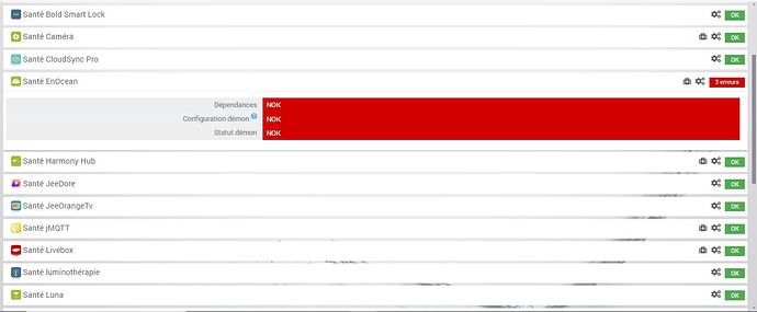

oui mon plugin enocean et Xiaomi est NOK
As tu essayé un simple reboot et une réinstallation des dépendances de ces plugins avant de t’avanturer dans ce menu ?
Montre nous des logs de l’installation de ces dépendances stp

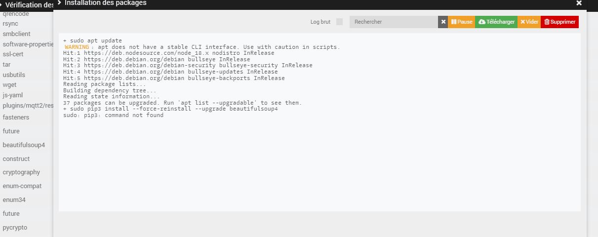

Ca commence mal, sudo pip3 not found…

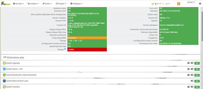

Page santé jeesom, svp.

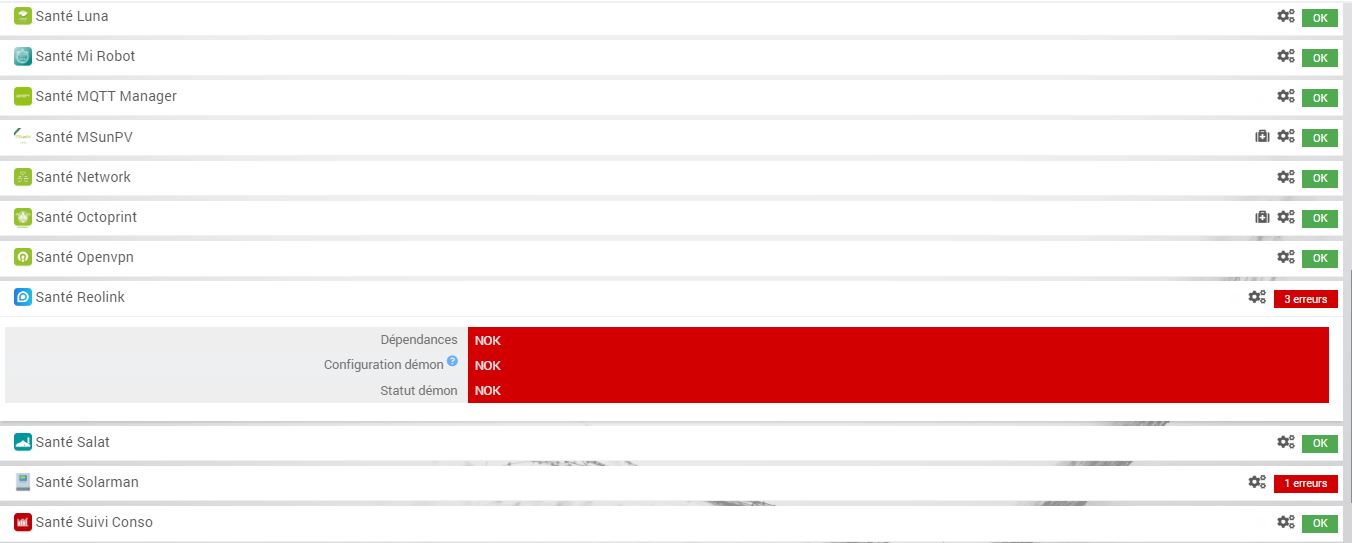

J ai seulement réalisé la maj du plugin reolink, peut être en es ce la cause ?

Le dernier changement modifie les dependences et c’est p-e pour ça qu’il ne fonctionne plus chez toi.

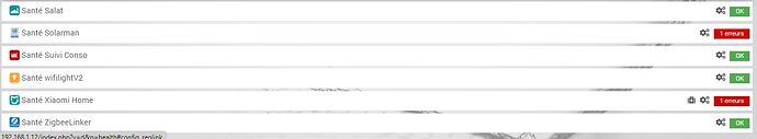

Peux-tu nous faire une capture complète de toute la page de tes dépendances :
Bad
Désolé de ne pas l avoir précisé !
Tu veux que je te télécharge tous les logs de les depandences qui sont nok?
Si tu arrives à capturer en texte la page à laquelle je fait référence, c’est bien,
sinon en image ça ira aussi
