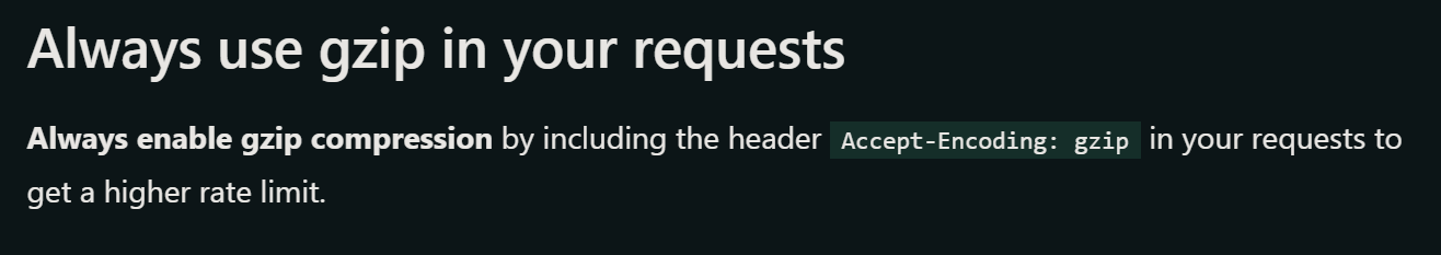

La doc. Sensibo indique :

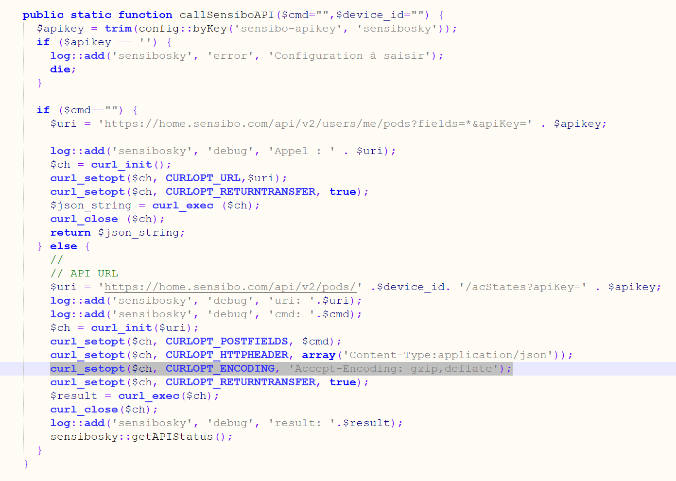

J’ai donc modifié le fichier « sensibosky.class.php » en ajoutant la ligne :
Citation
curl_setopt($ch, CURLOPT_ENCODING, ‹ Accept-Encoding: gzip,deflate ›);
Le résultat est plutôt satisfaisant (pour moi).
