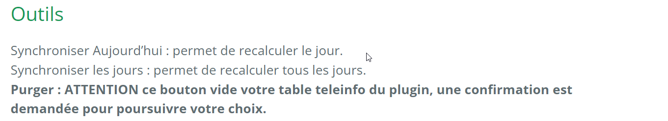

La doc indique cela:
Dans le menu configuration du plugin.
OK,
Cocher, « Epuration et sauvegarde automatique de conso_teleinfo »

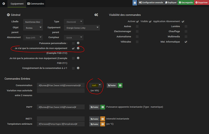

Maintenant que j’ai remis les bonnes unités (KWh) dans mes prises avec conso, comme ci dessous
Je peux donc vider la table « Tele_info » a l’aide du bouton « purger », pour ré avoir le camembert des stats, et plus ces messages « La somme des sous-équipements est supérieure au total de l’équipement père pour la période jour/semaine/mois et année. »
Toutes les config de prix, d’abonnement et de taxes et de factures seront conservées?
J’attends ta confirmation, et après j’espère pouvoir enfin te laisser tranquille :wink:
Non, cela ne suffira pas, car les données de conso_teleinfo sont synthétisées/basculées dans conso_jour. Donc tant que tu n’auras pas supprimer ou corriger les infos dans conso_jour également tu continueras à avoir le problème « La somme des sous-équipements est supérieure au total de l’équipement père pour la période jour/semaine/mois et année . »
Oui et renseigner un délai d’épuration à droite

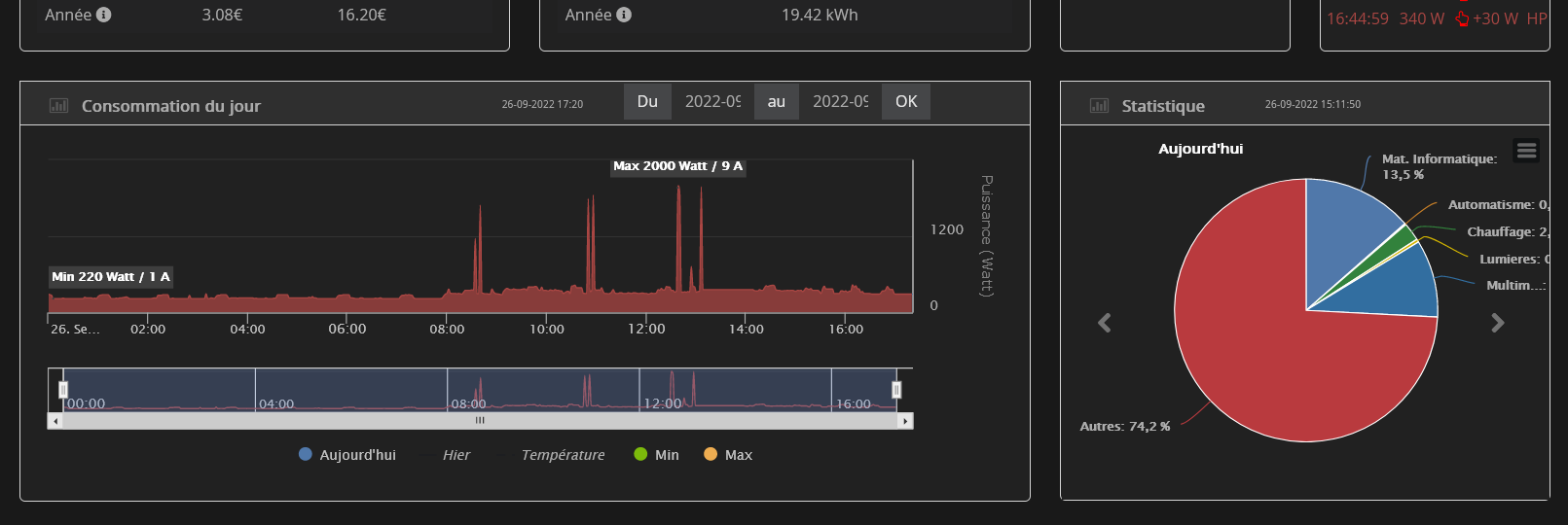

Super, je viens de reconstruire ma table conso_jour, avec des valeurs cohérentes et voila
après une synchro, le camembert est revenu
