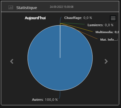

Le plugin fonctionne depuis 24 h et dans les statistiques du jour, je n’ai toujours que ‹ Autres › a 100%. Les autres catégories restent désespérément a 0%
Ou est-ce-que je me suis loupé?

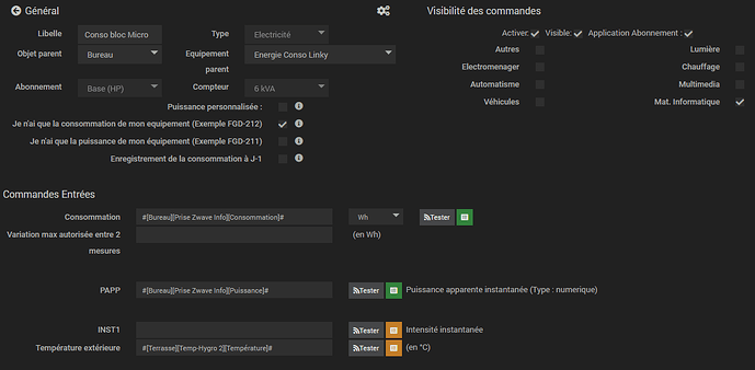

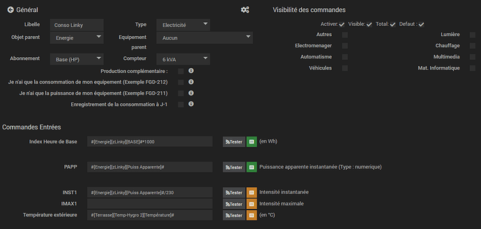

Config du père
Config du bloc Micro

Bon, je vois pas d’erreur.

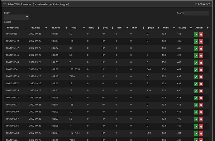

On pourrait avoir une copie d’écran des données teleinfo (configuration/ données)

J’ai 5 enfants. Sur les 5, 4 sont en permanence à 0,00%, le 5eme fonctionne.

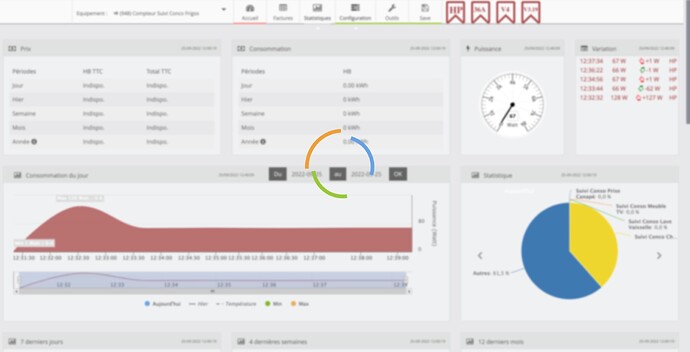

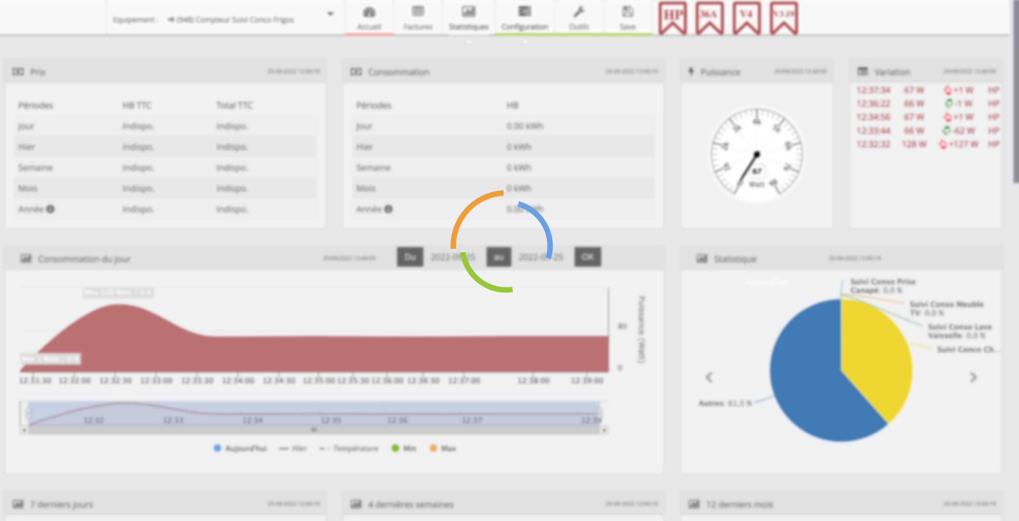

De plus, avec un de mes enfants, je n’arrive pas a aller sur la page de l’équipement, j’ai toujours la « roue » Jeedom qui tourne. Pour les autres, c’est ok

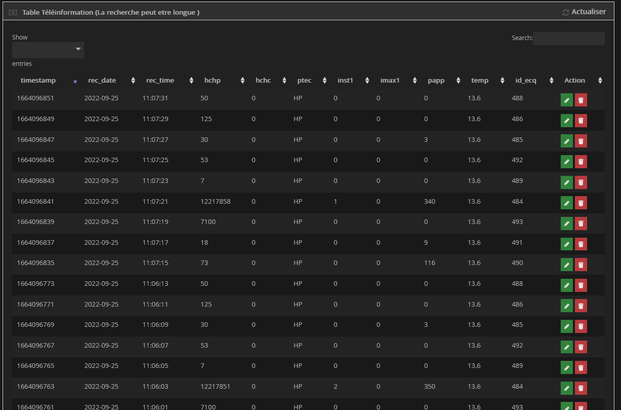

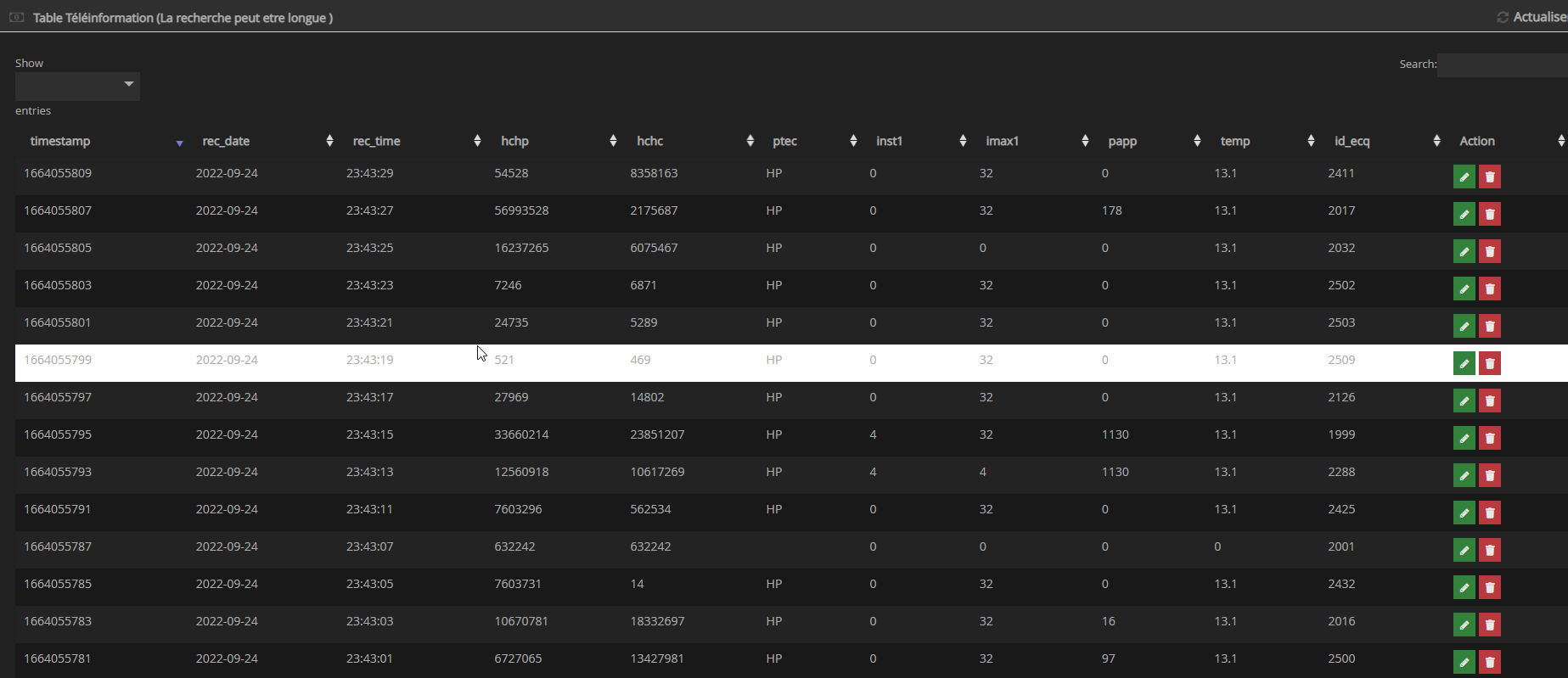

On voit de la variation sur l’équipement 484. Je suppose que c’est le parent. Par contre je ne vois de variation sur les autres. J’aurais du te demander une copie d’écran de la table jour. As tu bien des valeurs consommées pour les enfants?
Tu n’as pas de problèmes d’unité Wh/kWh entre le père et les enfants comme le disait @Bison
Oui

Ce que je peux dire, c’est que sur l’enfant (frigo) où tu as la roue qui tourne, Tu n’as pas d’info qui remonte. As tu essayer de relancer le démon?

Je viens de m’apercevoir que 3 des enfants (prise Hank HKZW-SO05 « Smart Plug ») renvoyait des KWh en conso (et W ou VA en puissance), j’ai donc multiplié par 1000 les valeurs de conso, sur les équipements créés.

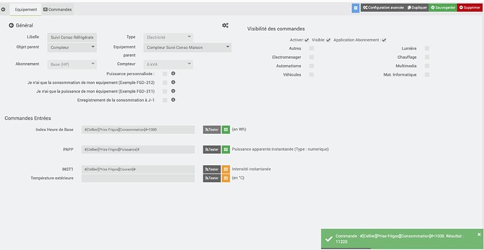

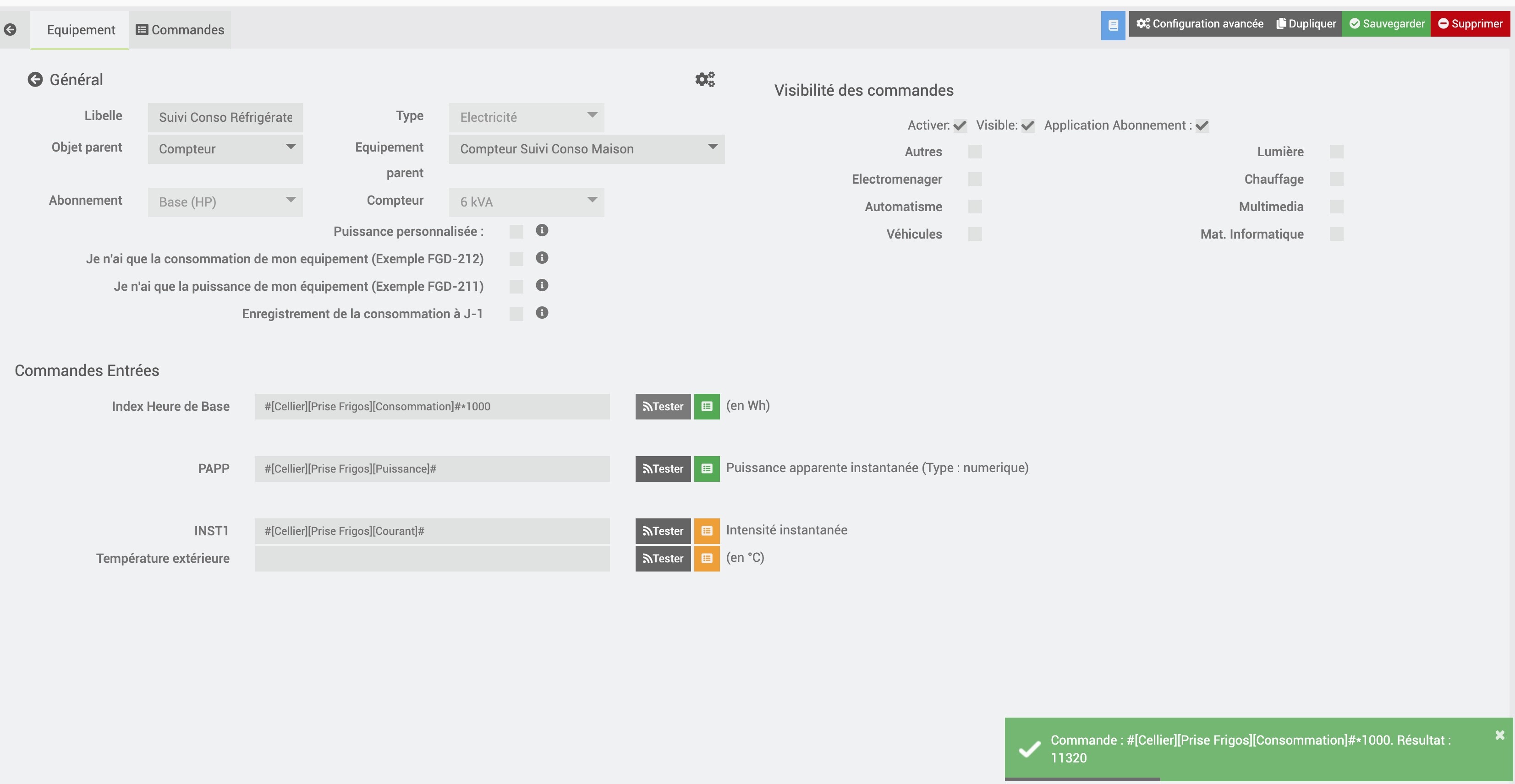

J’ai tenté de refaire mon enfant « Frigo » (j’ai renommé Réfrigérateurs au cas ou …).
L’info est bien remontée quand je clique sur « Test » concernant la consommation. Consommation x1000 car la prise me donne des kWh (je pense que j’ai bon).

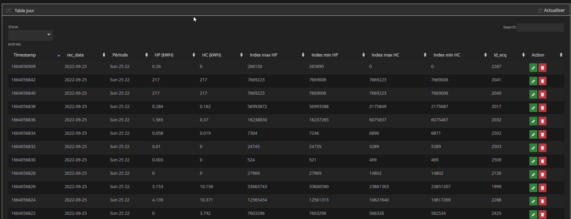

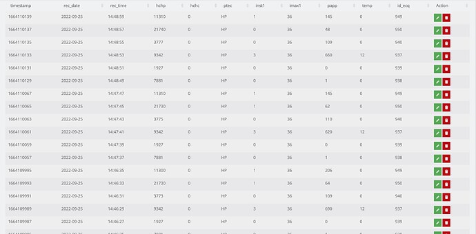

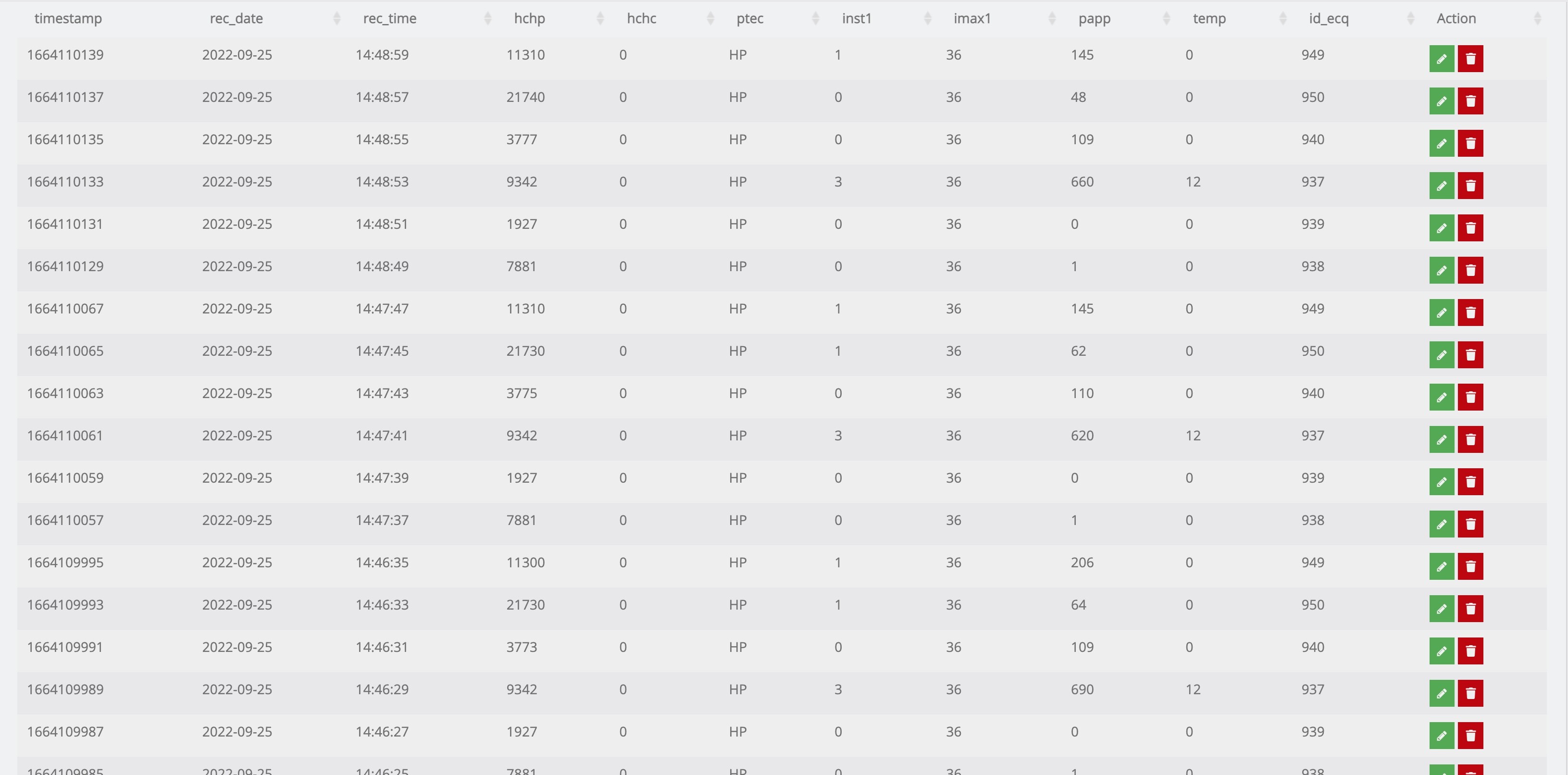

Voici une capture de l’écran de la table jour. Je ne sais pas combien de ligne tu as besoin.

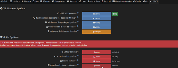

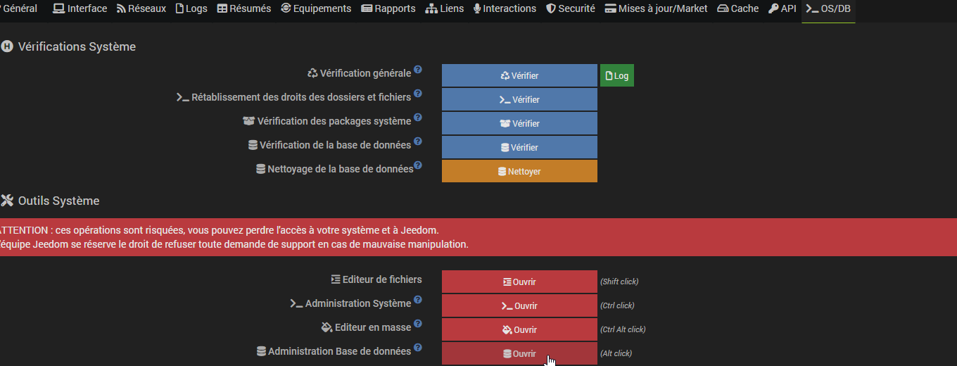

Tu le faire par une requête sql:
update conso_teleinfo set hchp = hchp *1000, hchc = hchc *1000 where rec_date = '2022-09-25' and id_equipement = nnnn
Tu remplaces, le numéro d’équipement, tu mets la bonne date, tu executes, la requete dans Adminer ou bien ici:

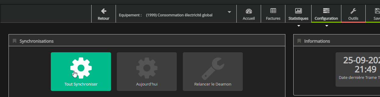

Et ensuite tu fais un « synchroniser tout » dans le plugin
oui ça semble être bon. A voir maintenant dans la table teleinfo si tu as tes valeurs hchp qui évoluent pour l’équipement.
Sinon pour tes 4 équipements à 0 %, c’était plutôt la table jour que je voulais voir.
