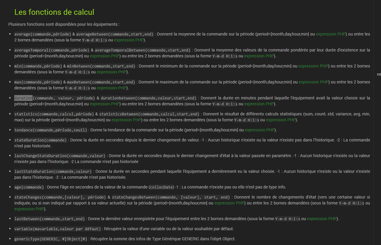

Il semble que cela ce fasse via la commande statisticsBetween
IL y a des argument a jouter du style sum, count, std, variance, avg, min, max mais que veulent il dire ?

Pour cela il y a la doc : https://doc.jeedom.com/fr_FR/core/4.2/scenario

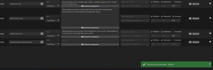

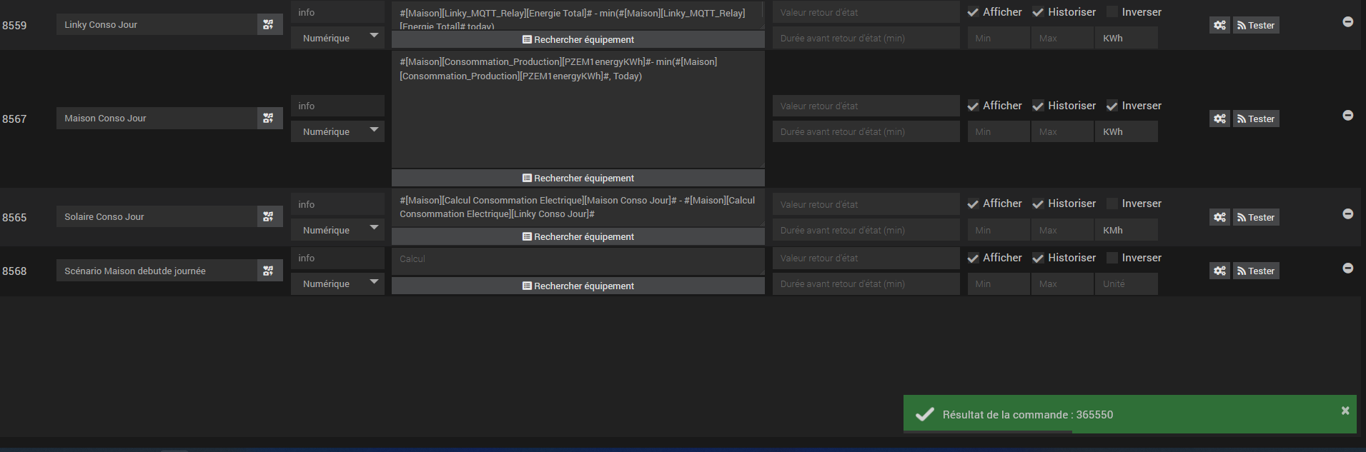

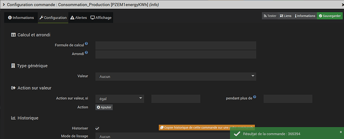

j’aimerai mettre ta solution en pratique pour des PZEM004.
je récupère la valeur de la consommation cumulée toutes les 5 secondes.
Cette valeur a beau être historiser, et utiliser dans un virtuel, elle me remonte ds résultats avérant comme si elle ne prenait pas le mini en compte.
#[Maison][Consommation_Production][PZEM1energyKWh]#- min(#[Maison][Consommation_Production][PZEM1energyKWh]#, Today)
Si tu voies une erreur je suis preneur.
Ta solution avec un scénario est plus fiable je trouve et avec moins d’historique inutile.
Mais je ne parviens pas a envoyer l’info a minuit dans un virtuel.
Comment faire ?

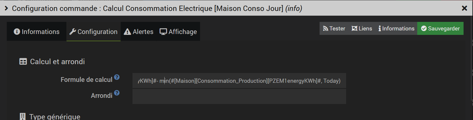

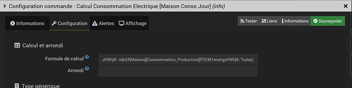

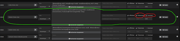

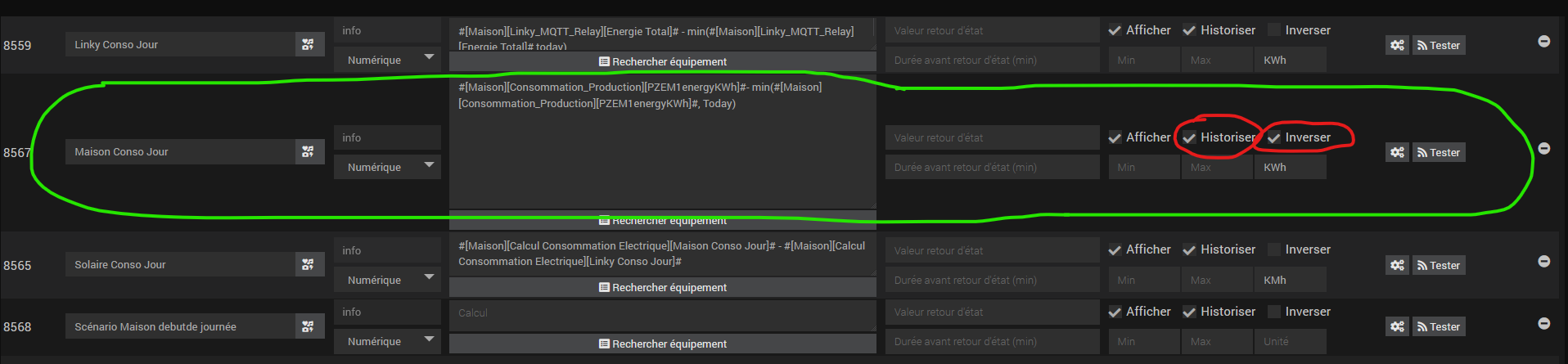

puis dans le virtuel :
voici les parametre que j’ai reglé
Voici le resultat du virtuel apres sauvegarde
il ne tient pas compte du min

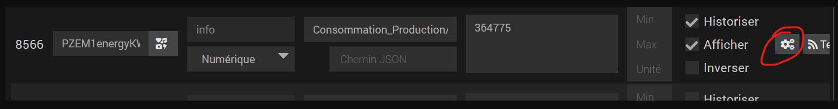

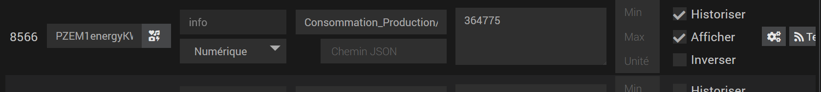

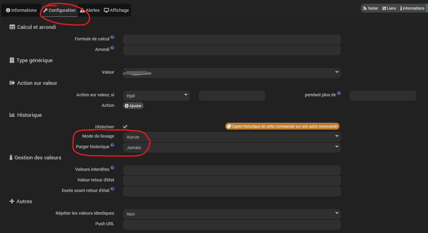

Supprime les données de l’historique #[Maison][Consommation_Production][PZEM1energyKWh]#
et dans ton virtuel enlève « historiser » et « Inverser », attend que ton compteur prenne 1 ou 2 wh et « test » ton virtuel.
Edit : Tu semble nommée tes infos en Kwh (nom et Unité) hors ceux-ci sont en Wh.
