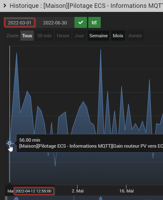

Voici le graph de l’historique qui montre que la première valeur est du 12/04/2022

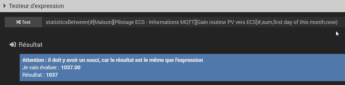

Bon alors, petit test de base sur le début du mois :

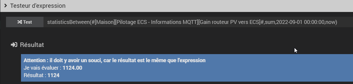

un « first day of this month » ne donne pas tout à fait la bonne valeur mais bon on récupère la bonne valeur en partant du 02/09/2022

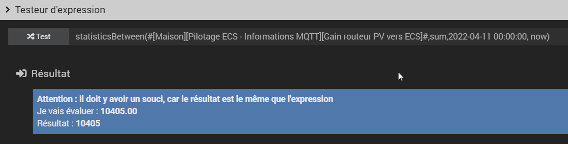

Depuis le 11/04 : 10405
ça semble donc OK

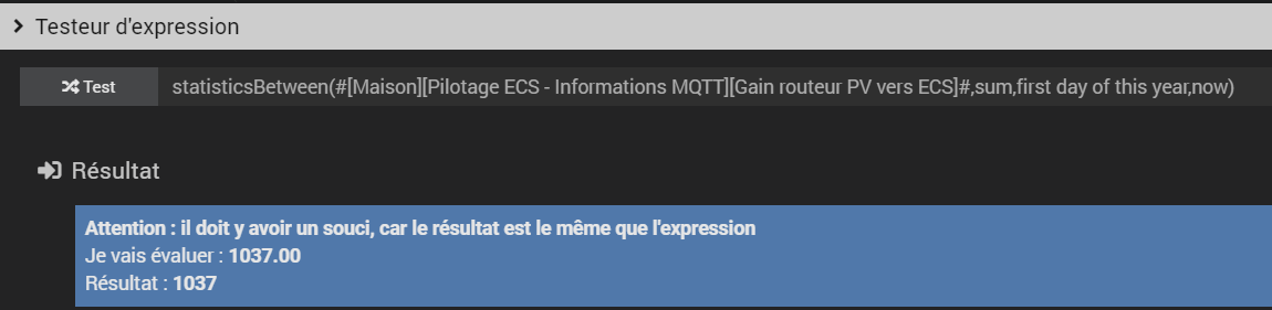

Mais depuis le début de l’année : 1037 (tient le revoilà lui)

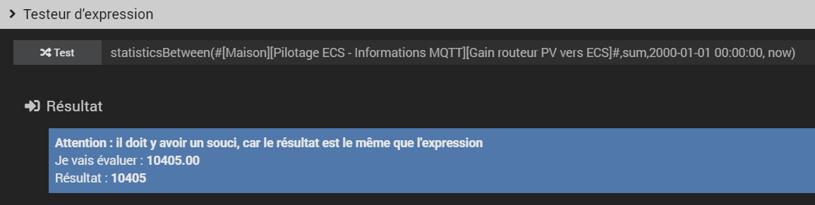

Bon et depuis le 01/02/2000 alors, puisque j’aimerais savoir depuis le début de la commande si je ne la connais pas forcement donc je prends large : 10405
C’est cohérent
Le « first day of this year » parait dysfonctionner donc !?
Il faut bricoler avec des strtotime et compagnie ou bien il y a une façon Jeedom d’obtenir la bonne valeur ?

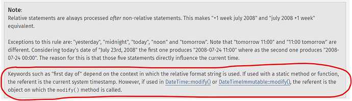

Ce qui veut dire que lorsque tu exécute la fonction avec first day of this month, celle-ci se base sur l’heure du systeme, il faut donc rajouter l’heure → first day of this month 00:00:00
Pour le first day of this year le mois n’étant pas défini, il va chercher le 1er jour de ce mois de cette année (2022-09-01 00:00:00), il faut donc utiliser first day of january this year

Alors j’avais vraiment pas connaissance de cette notion de contexte, j’ai bien fait d’ouvrir ce post, j’avais hésité :upside_down_face:
